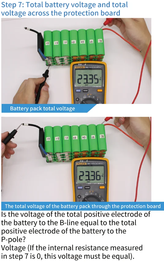

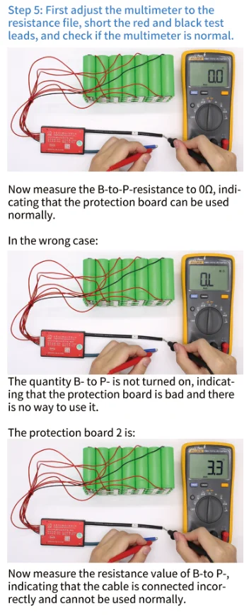

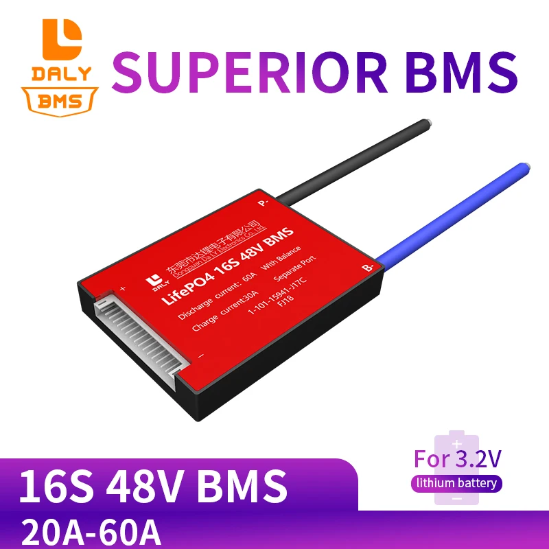

Опять тот же вопрос, всё не могу определится :laugh: БМС Daly лифер 16S 40А симметричная, такая:
Вопрос когда соединять синий силовой В- к аккумулятору 1) после всей сборки и втыкания балансного штекера уже распаянного и проверенного на правильность параллелей без напряжения на В- 2) В самом начале первым пунктом и соединять потом правильно распаянный балансный с БМС когда В- уже припаян и под "напряжением". Мнение на форуме, по видео ютуба и инструкциям 50/50%. Продавец на али не въезжает в вопрос, два раза на словах пытался объяснить, прислал кучу картинок как проверять и прозванивать балансные, как проверить БМС по сопротивлению и вольтажу а в какой момент В- монтируется там нет ничего. Пишет:
ЦитироватьНе могли бы вы выполнить эти три шага, чтобы проверить, в порядке ли BMS?
Скинул две противоположные инструкции от Дали БМС, подчеркнул два пункта и простой вопрос -Какая инструкция верна 1) или 2):
Отвечает:
ЦитироватьПожалуйста, проверьте правильность подключения всех проводов, затем подключите к BMS, пожалуйста, обратите внимание
В комплекте с бмс была такая инструкция, в самом конце сборки прозвонить между не подключенных В- и Р-

Цитата: Rock_n_Roliki от 21 Фев. 2022 в 19:03Вопрос когда соединять синий силовой В- к аккумулятору 1) после всей сборки и втыкания балансного штекера уже распаянного и проверенного на правильность параллелей без напряжения на В- 2) В самом начале первым пунктом и соединять потом правильно распаянный балансный с БМС когда В- уже припаян и под "напряжением".
Ответ: сначала паяется В-. При этом он НЕ "под напряжением", он просто припаян к BMS (если фраза "под напряжением" была сказана всерьёз, тогда налицо непонимание). Далее: схемотехника ВСЕХ BMS этого типа (которые не SMART - точно, а по смартам у меня инфы нет) такова, что везде стоят одни и те же микросхемы на каждом "этаже" батареи. И если вывод "В-" не будет подключен, тогда схема окажется в нештатном режиме работы, т.к. силовые ключи "сидят" одним выводом на "В-". То есть важная часть схемы окажется висящей в воздухе, в то время как на остальную часть схемы будет подано напряжение. Оставлять именно "землю" (В-) в воздухе - очень дурная примета, это вообще для любой электрической схемы так. Единственное исключение - это если 1-й провод балансировочного разъёма внутренне (на плате BMS) соединён с "В-". Тогда пофиг. Я нигде не встречал варианта "1", везде видел только "2", и сам по такому варианту подключал - никаких проблем!

Цитата: Андрей_72 от 21 Фев. 2022 в 20:37Ответ: сначала паяется В-
Я тоже так считал, но на видео к подобным лифер БМС от Дали чаще В- в последнюю очередь подключают, один раз попалось через цементный резистор чел "стравил" а потом В- подсоединил. В инструкшн к моей БМС тоже, правда на другой стороне инструкшн смарт БМС изображена. Продавец мне такие 3 картинки прислал в этой последовательности, где четко видно что всё подключено а силовые В- и Р- в воздухе висят и надо проверить БМС на сопротивление. Причем на последней картинке вообще балансных проводов не видно:
ПС: Кстати картинка продавца про проверке и прозвонки балансных странная. Я обычно от минуса мерю и черный щуп мультиметра там остается и шагаю к плюсу чтоб шаг 3,5В например (заряд параллелей) был, минус - 1 вывод 3,5В, минус -2 вывод - 7В, минус -3 вывод 10,5В и т.д.

Андрей_72
Чёрный провод в балансировочном разъёме Вашей BMS соединён с "В-" на самой плате BMS. Воткните никуда не подключенный балансировочный разъём в BMS и прозвоните, покажет нулевое сопротивление. Так что подключение разъёма автоматически подключит "-" батареи к "В-" BMS. А что там кто-то что-то "стравливал" через резистор при подключении - это просто какая-то аццкая дичь. Так мог поступить только человек, совершенно не понимающий, что он делает, а уж о понимании принципов работы BMS и говорить не приходится. Не все тут радиотехники, это понятно, и поэтому дичи и абсурдных советов хватает!
Rock_n_Roliki
Цитата: Андрей_72 от 21 Фев. 2022 в 21:39Чёрный провод в балансировочном разъёме Вашей BMS соединён с "В-" на самой плате BMS. Воткните никуда не подключенный балансировочный разъём в BMS и прозвоните
Замерил YR1035 - 49 Ом, мультиметром 55:) Не похоже что соединятся на прямую. Может в инструкциях имеется в виду после прозвонки сопротивления В- и Р- когда они в воздухе висят, разъем балансный снова отсоединить и затем припаять В- и потом вставить разъем и получится стандартная схема при которой сначала В- подключается в 1) пункте инструкции.
А если всё же важно в последнюю очередь В- соединять, то получается что потом в рабочей батарее нельзя снимать балансный разъем чтоб например Аймаксом отбалансировать или замерить разбаланс?
