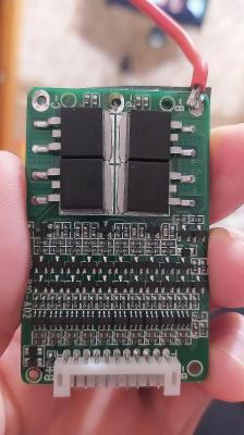

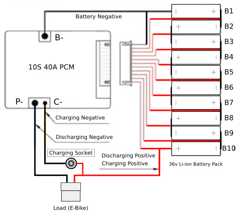

WellDone

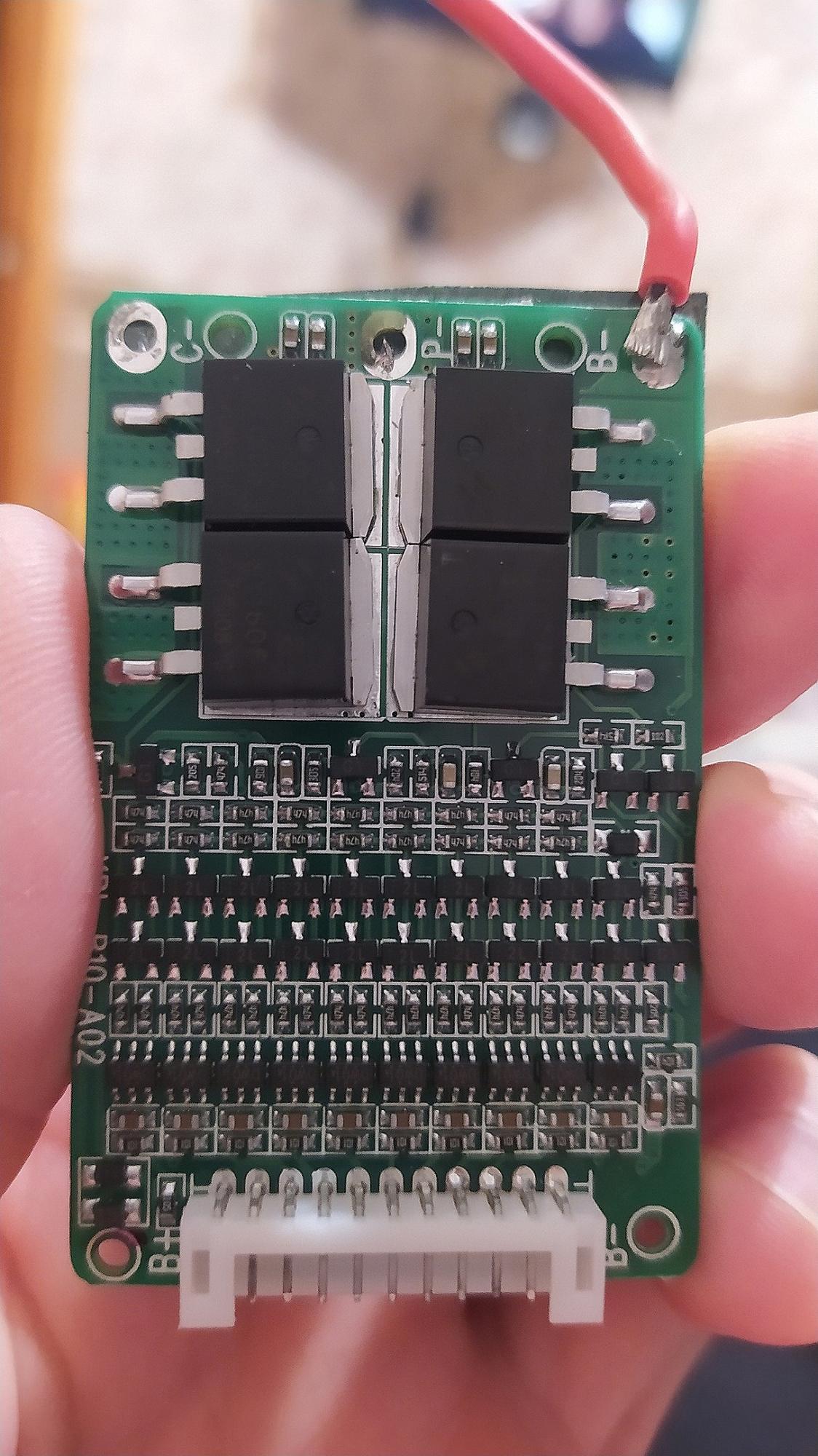

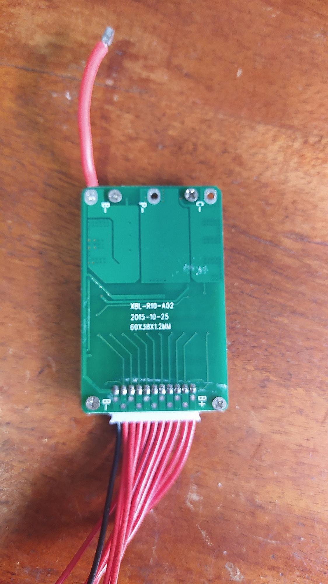

Привет, Товарищи!
Знаний у меня пока маловато, поэтому за советом к Вам!
От гироскутера есть старая батарея. Снял с неё BMS, надеюсь использовать повторно.
Так вот, немного изучив тему с BMS понял что она несимметричная(потому что есть три контакта B-, P-, C-), хотя в гироскутере заряд/разряд через один разъем и видимо батарея в каком-то режиме не имела защиту или я не понял что-то.
Сейчас я купил консервы от ниссан лиф и буду собирать из них 10s и, для начала, хочу использовать эту БМС.
Несколько вопросов.
1. Верно ли я определил что БМС несимметричная?
2. Схема подключения как на картинке будет верная в моем случае?
3. Может есть хоть какое-то предположение по отдаче тока в этой БМС? И есть ли баланс? По цифрам на бмс инфы не нашёл. Транзисторы 4шт HY1606

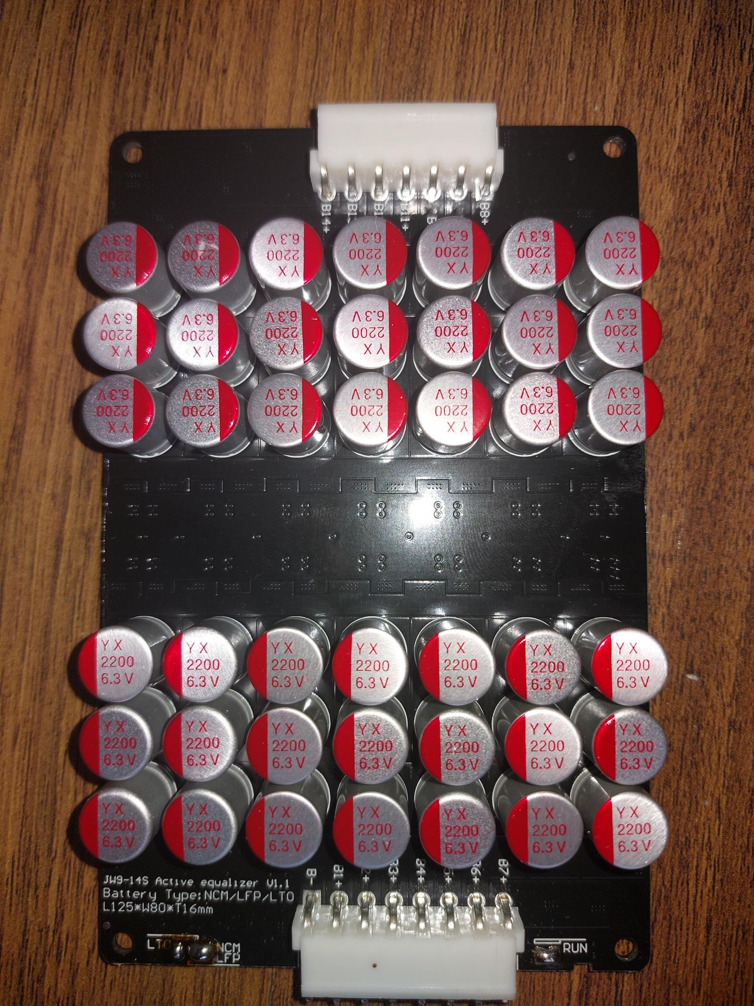

MMS
Добрый день. Имею такой активный балансир. Решил подключить с B8, а не с B-  2P3S после этого светодиод не горит, балансир не работает. Значит ли это , что отсутствует защита от обратного тока , балансир в мусор?
1. Верно отчасти, возможно что данную БМС можно использовать как симметричную если разрядный провод подключить не к Р-, а к С-.
2. Можно использовать такую схему, но только силовые и сигнальные провода - и + должны паяться непосредственно на +и - элементов.
3. Я за 6А так как транзисторы на 10,4мОм и их 2шт в параллель, в моей транзисторы на 6,5мОм и их у меня 6шт, моя БМС на 30А. Балансира нет

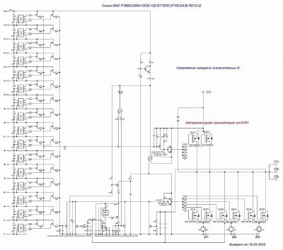

sov8181
Цитата: call0bok от 11 Апр. 2023 в 15:12
Всем доброго дня. Прошу помощи в подключении смарт бмс 16s на 14s. Нужна схема коммутации двух ненужных ячеек.
Если проводить аналогию с простой БМС
то для того чтобы в вашем варианте БМС работала её нужно запитать поставив перемычку с В14 на В16, но возможно схемотехника вашей БМС сильно отличается от моей БМС. Поэтому если решитесь такое провернуть, делайте перемычку через резистор на 47-100кОм.
