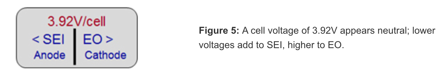

[user]LeoDron[/user], скажите, а почему 3.92v являются идеальными для балансировки? Пока разбега нет, но и циклов было не более десяти.
LeoDron
Это идеальное напряжение не для балансировки, а для эксплуатации и хранения -  найденное нейтральным/оптимальным по отношению к окислению и изменению толщины электролита. Данные отсюда (англ.), в конце статьи:
http://batteryuniversity.com/learn/article/bu_808b_what_causes_li_ion_to_die
Поэтому вижу смысл заряжать после поездки  батарею до напряжения в 3.93 / на ячейку  и  так хранить/балансировать. Примерно 75 процентов ёмкости в батарее будет.  Если нужно больше - перед поездкой зарядить до 4.1 и не разряжать ниже 3.3. Вижу в таком алгоритме один из основных залогов долгой жизни батареи.
