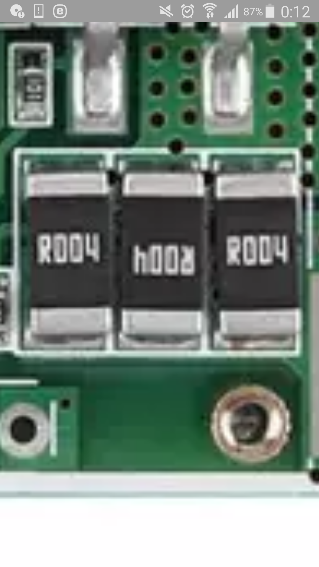

Цитата: nikrus от 05 Апр. 2018 в 20:26а как самому уменьшить можно ток защиты?
В большинстве случаев элементарно: удалив или заменив один из нескольких токоизмерительных резисторов
или подпилив шунт. Можно и иначе, но посложнее.

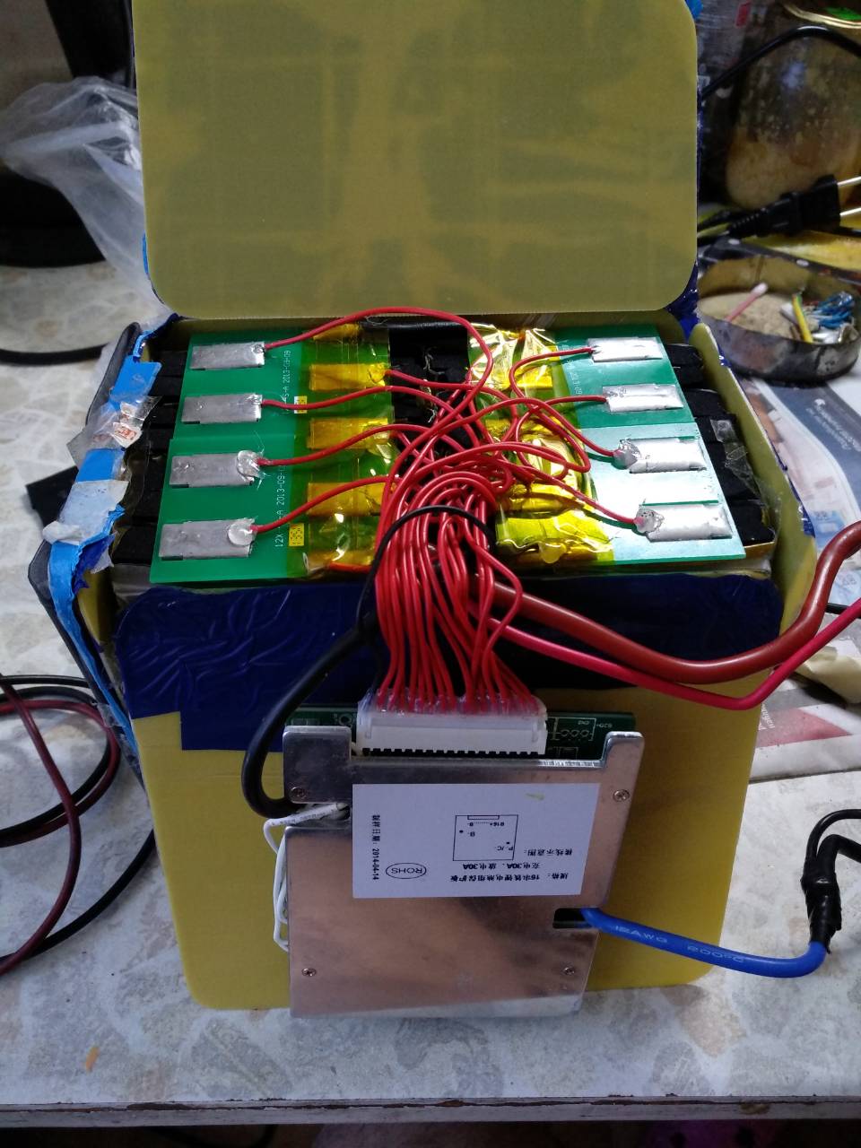

Кто нибудь использовал такую бмс?  Куда подключать нагрузку?  На картинке почему то к С- но ведь это порт для зарядки?
[user]Tymmmi[/user], если симметричная, то всё туда.
spb-e
Там же по-Китайски написано симетричная!
9II-I82-78-78
Tymmmi
https://m.intl.taobao.com/detail/detail.html?id=43265300079&spm=0.0.0.0.Ye3GJS&abtest=13&rn=3b7882fd5113c50d56409e8b82dab08b&sid=5b8e09b894ee6a4b84bd3657705cd013
Вот она, та которая более дорогая версия.  Просто у знакомого при таком подключении и нагрузки в 40-50а через несколько минут бмс выключилась, вот думаем может неправильно подключил
[user]Tymmmi[/user], мож там по перегреву защита есть... Или батарейка просела до нижнего порога, не?
Tymmmi
Неа,  батарейка вообще норм, отключили бмс и без нее использовали контролируя вольтметром..  Сейчас через свою бмс заряжаю током 50а, пока все отлично, нагрева нет
