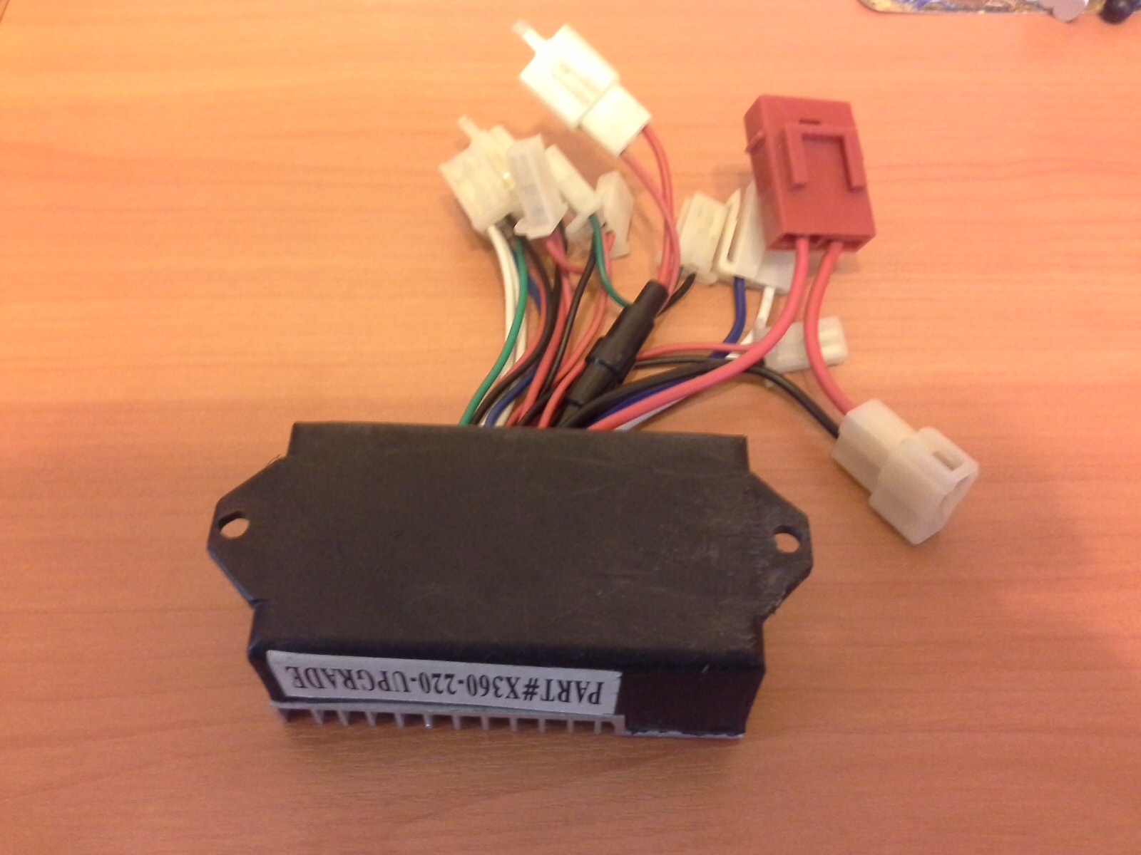

Кстати, нашёлся вот такой контроллер забавный /:-)
Говорят, что к му1016. Но инфы в тырнете по нему не нашёл. :bn:

[user]Ed_Bullet[/user], вскрыть и всё по полочкам разложится.  ;-)

Сгорит всё к дебеням ! Имхо.
Контроллер для коллекторника не одно и тоже с контроллером для бесколлекторного.

Вскрыть то не проблема. Понимать бы ещё что там ?!
Колёса Рулят Миром !
inetchik
Инфа по поиску X360-220-UPGRADE есть. ;-)

[user]Ed_Bullet[/user], а может сами разберётесь ? Смотрите тут www.electricscooterparts.com/speedcontrollers36volt.html есть и назначение коннекторов. ;-)
К примеру www.electricscooterparts.com/hookup/SPD-36500.htm.

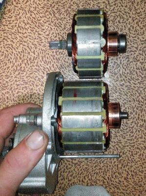

krym2016
на фото для сравнения два ротора 24v 250w  и  36v 350w
От  небольшого увелечения напряжения ничего плохого не произойдёт,в отличии от увеличения силы тока!
Я без особых проблем эксплуатировал мотор  36v 350w от контролера 48v 500w, он в пике выдавал около 800w при 48 вольтах.
