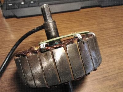

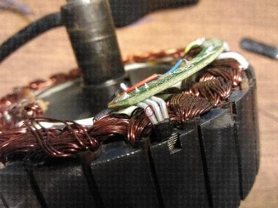

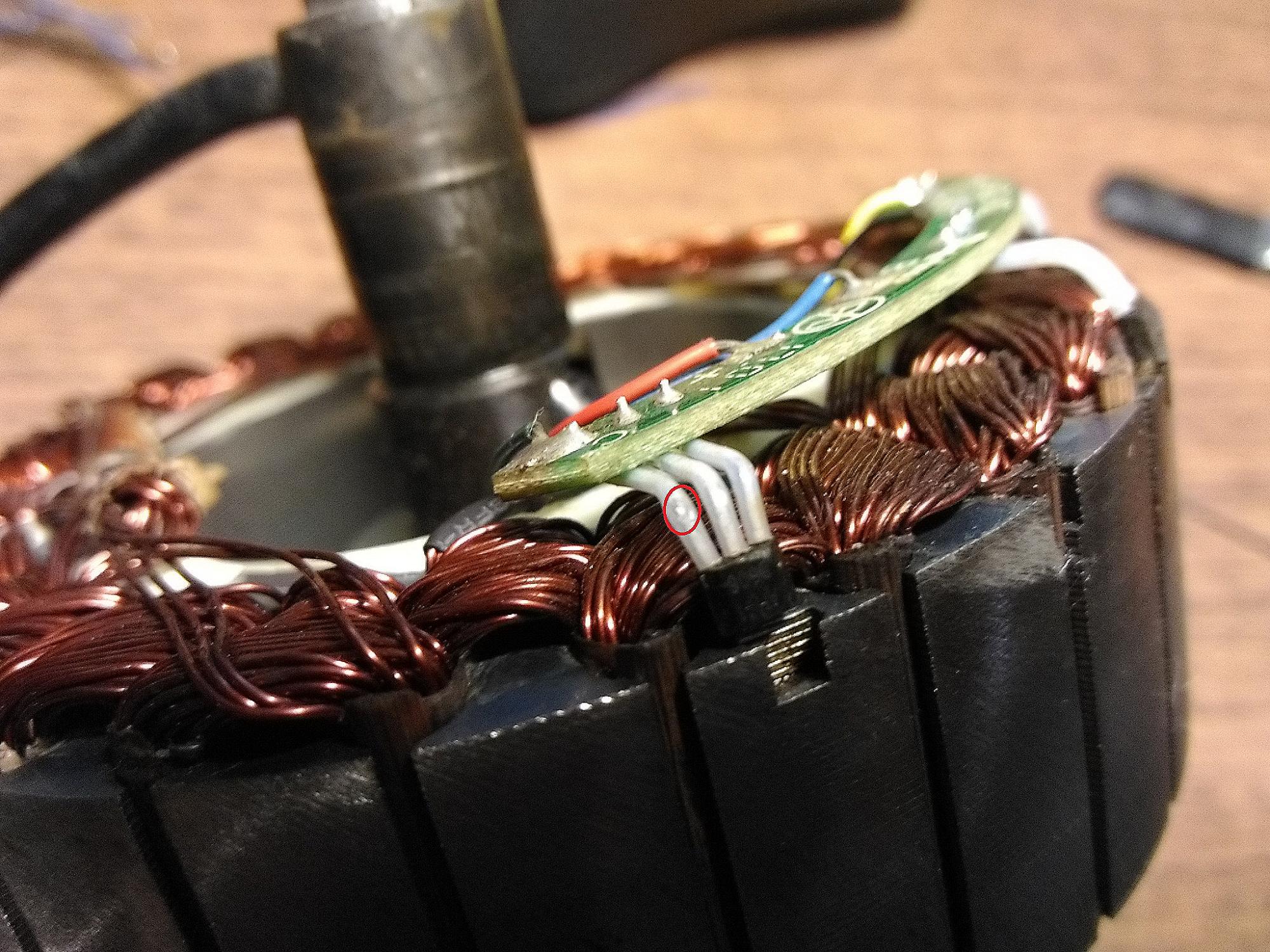

Александр61
Это снова я с о своими остановками после старта. Разобрал МК и вот что увидел- 2холла повылезали из своих мест, может здесь собака то и
порылась?  Может их чем то приклеить?

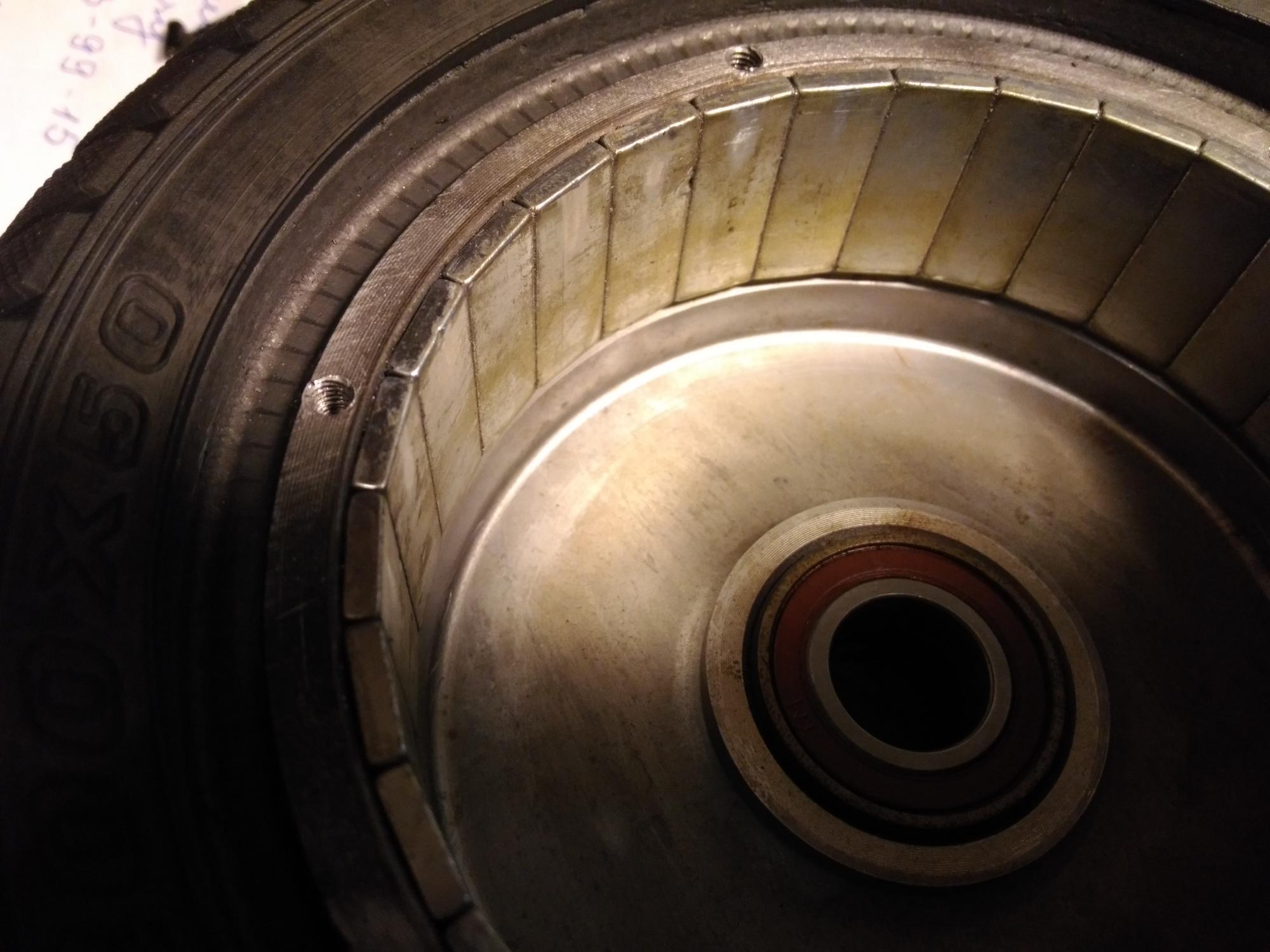

Александр61
Более того, имеется протертость изоляции одной ноги холла(прозванивается) и еле заметные потертости на внутренней стороне ротора.
