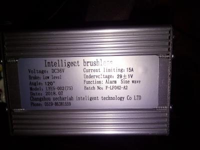

 Добрый день, форумчане! У меня Sundays (клон Jack Hota), контроллер круглый с Novatek внутри, дисплей с STM8(на фото). Дисплей вышел из строя по причине обрыва аккумулятора.
Вопрос: кто-нибудь пробовал слить прошивку с дисплея?

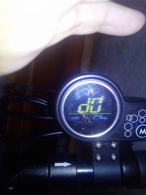

Я спросил у продавана на али что означает эта ошибка. Говорит ошибка в ручке газа. Подскажите что можно проверить. Какое напряжение должно выходить и какой контакт? У меня круглый 6 пин контакт.
volodiaa
#1472
[b-b]Klimon[/b-b]
показывает проблему с ручкой газа

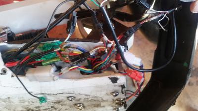

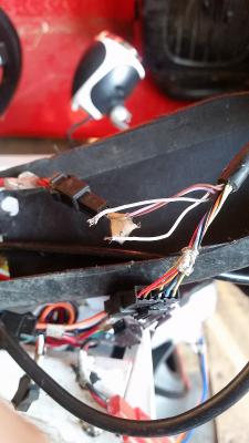

Люди подскажите. Из центральной шины от газа тормозов и света с гудком выходят 2 оторваных провода белый и серый. Кто знает куда они направлены

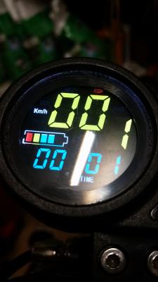

Доброго времени суток форумчане. Имеется Kugoo M3 Pro 36V500W. Дисплей управления TF-100
, контроллер такой
. Проблема такова: От контроллера идет неиспользованный разъем на нем + и - питания, при подключении светодиода раздался звук, как при КЗ, отключился контроллер на секунду и включился обратно. На дисплее высветилась ошибка Е-00006, вроде как нет связи с контроллером. Отключил батарею от контроллера подключил обратно включился сразу с ошибкой. При нажатии кнопки питания не отключается, хотя параметры переключает. Если при включенном самокате включить еще и с сигнализации, ошибка пропадает и можно ездить менять параметры и т.д., как и при нормально работающем до этого. Но выключить его невозможно, ни с сигнализации, ни удержанием кнопки выключения - выскакивает ошибка описанная выше. Если поставить самокат на зарядку с ошибкой - заряжаться не будет, запустив с сигнализации - заряжается штатно. Самокат сейчас постоянно во включенном состоянии.
Собственно вопросы: куда копать? запал микропроцессор во включенном состоянии? вылетел какой либо электронный компонент на контроллере? стоит колупаться с ним? или купить новый контроллер? Хелп!
