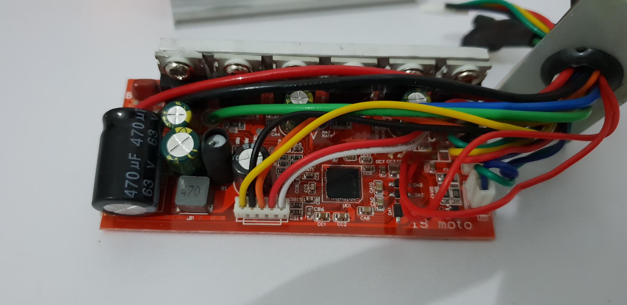

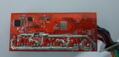

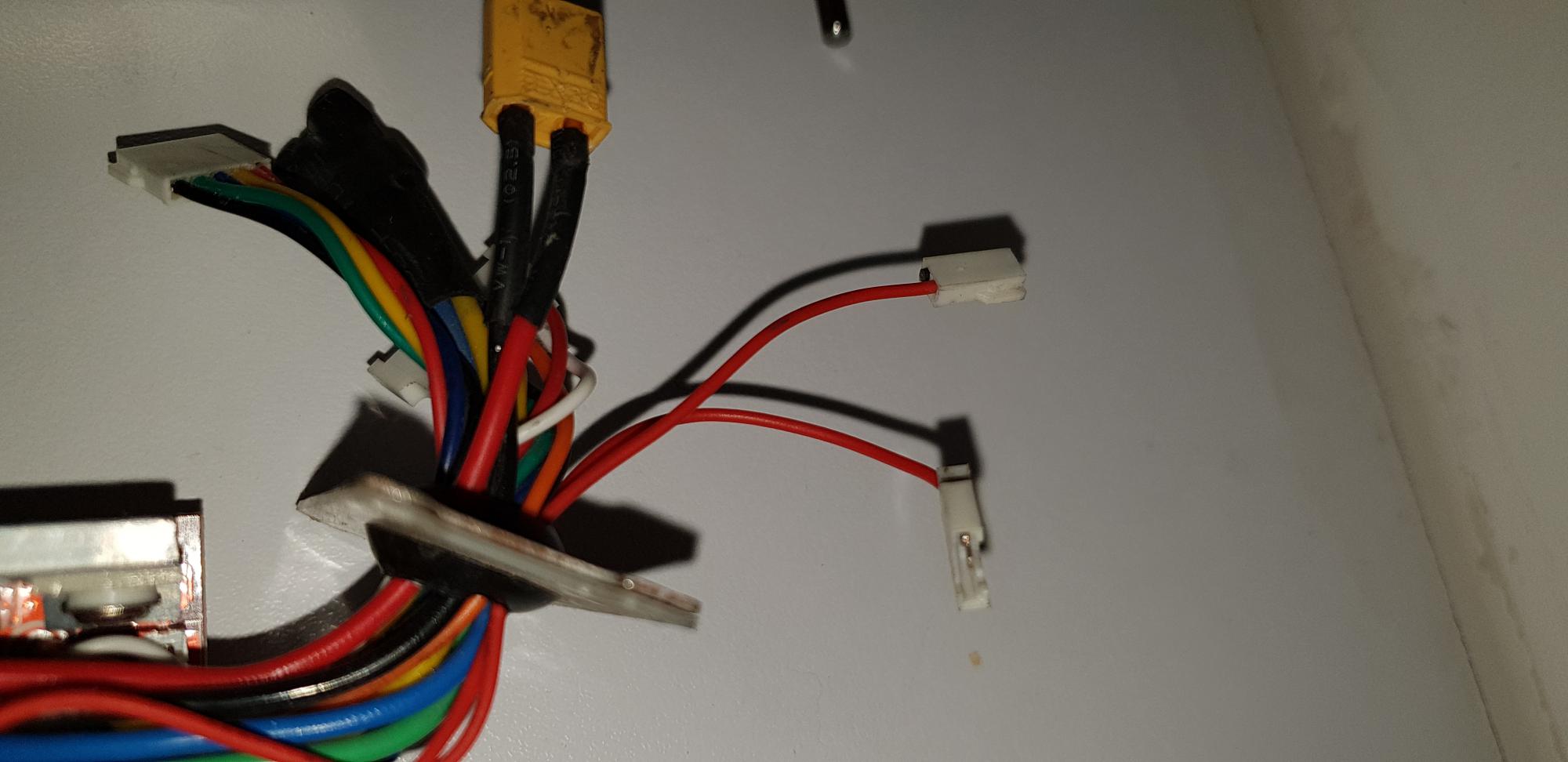

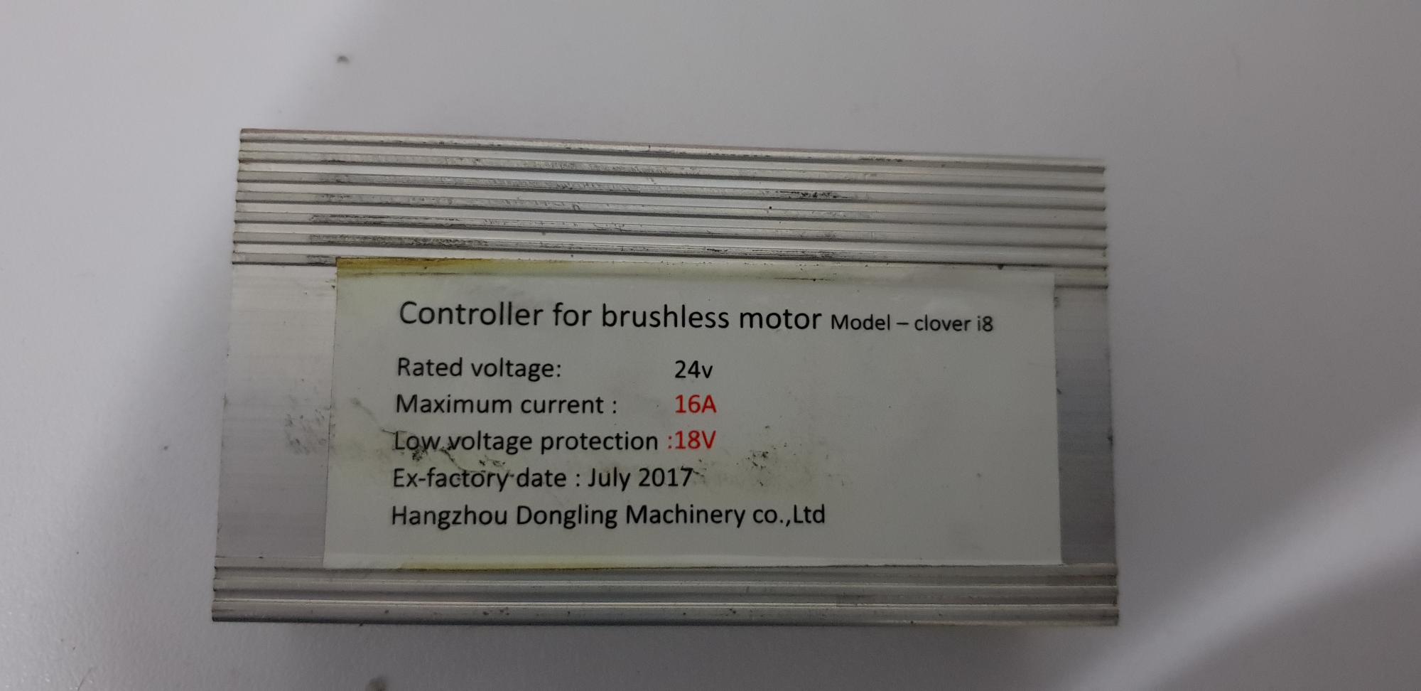

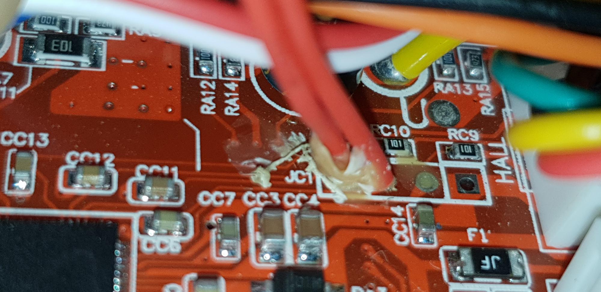

Есть такой самокат 24v
По заевлени 15км/ч
На контроллере есть 2 провода который можно между собой подключить
** в гнезде видно чёрный обрезаный провод
Кто знает что это?

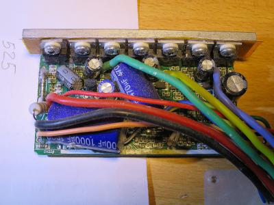

Здравствуйте.  Есть проблема - мой самокат не разгоняется больше 22км/ч, хотя в таком конфиге доложен ехать до 30км/ч.  Настройки скорости бортового компьютера соответствуют показаниям GPS трекера +-3-5% (настраивал точность). Пробег на одном заряде около 22-23км. Самокат покупал б/у. Батарея 36в, реальная емкость порядка 10Ач, нормально полностью заряжается примерно до 41.7в и нормально держит напряжение, не греется. На холостом ходу макс. скорость. 27км/ч, при макс скорости на холостом ходу из батареи потребляется около 750мА. При имитации нагрузки на самокат как будто он едет со скоростью около 19км/ч, потребление от батареи около 9А. При разборе мотор-колеса видны следы перегрева - оплавлены тонкие пластиковые прокладки (предыдущий хозяин был под 100кг весом). Вес самоката 13.5кг. Мотор колесо вроде бы крутится нормально, после того, как за один присест проехал около 15 км с парой хороших затяжных подъемов, МК имело нагрев в пределах нормы, но температура на улице была около +3 градуса. Вес ездока 65кг. С места по прямой после толчка ногой самокат трогается очень резво, прям выпрыгивает из-под меня. В хорошую затяжную горку горку тащит уверенно со скоростью 14-15км/ч.
Все настройки выставлены на полную катушку: 100% мощность выставлена в параметре "Р", уровень скорости выставлен максимальный - 3, два серых проводка из контроллера, ограничивающие скорость, разомкнуты.
На плате контроллера мигает красный диод (нормально или сигнал о проблеме?). Была версия, что проблема в мосфетах, но когда я заменил все 6 мосфетов на новые, абсолютно ничего не поменялось.
Делал эксперимент: вставлял еще одну банку последовательно с батареей в разрыв силового провода, идущего в контроллер, макс скорость на холостом ходу поднималась на 5км/ч до 32км/ч. Думаю на крайняк вставить последовательно доп. блок соотв емкости, чтобы повысить напругу батареи на 3-4 вольта и тем самым получить прибавку к скорости 3-5км/ч.
В чем может быть проблема?
Вот такой стоит контроллер:
volodiaa
ЦитироватьЗдравствуйте.  Есть проблема - мой самокат не разгоняется больше 22км/ч, хотя в таком конфиге доложен ехать до 30км/ч.  Настройки скорости бортового компьютера соответствуют показаниям GPS трекера +-3-5% (настраивал точность). Пробег на одном заряде около 22-23км. Самокат покупал б/у. Батарея 36в, реальная емкость порядка 10Ач, нормально полностью заряжается примерно до 41.7в и нормально держит напряжение, не греется. Мотор колесо 350вт, на холостом ходу макс. скорость. 27км/ч, при макс скорости на холостом ходу из батареи потребляется около 750мА. При имитации нагрузки на самокат как будто он едет со скоростью около 19км/ч, потребление от батареи около 9А. При разборе мотор-колеса видны следы перегрева - оплавлены тонкие пластиковые прокладки (предыдущий хозяин был под 100кг весом). Вес самоката 13.5кг. Мотор колесо вроде бы крутится нормально, после того, как за один присест проехал около 15 км с парой хороших затяжных подъемов, МК имело нагрев в пределах нормы, но температура на улице была около +3 градуса. Вес ездока 65кг. С места по прямой после толчка ногой самокат трогается очень резво, прям выпрыгивает из-под меня. В хорошую затяжную горку горку тащит уверенно со скоростью 14-15км/ч.
в такую погоду может батка проседать сильней, вот и скорость меньше. катни с маленькой пологой горки-будет равносильно теплой погоде для А.Б.
моргать должен с паузой около пол секунды-равномерно. при старте гаснет. другие сериями указывают на проблему.
по симптомам у вас все в порядке.

Цитата: volodiaa от 24 Нояб. 2018 в 13:24в такую погоду может батка проседать сильней, вот и скорость меньше. катни с маленькой пологой горки-будет равносильно теплой погоде для А.Б.
Я замерял скорость не теплой батарее, когда только что вышел из дома. На полностью заряженной батарее может бывало до 23-24км при попутном ветре или с очень-очень легкой горочки. Можно ли как-то повысить скорость путем небольшого повышения напряжения  на сигнальном проводе тяги от курка? Или такой расклад вполне нормален для подобного самоката и я зря парюсь в поисках заветных 30км/ч?
volodiaa
ЦитироватьНа полностью заряженной батарее может бывало до 23-24км при попутном ветре или с очень-очень легкой горочки. Можно ли как-то повысить скорость путем небольшого повышения напряжения  на сигнальном проводе тяги от курка? Или такой расклад вполне нормален для подобного самоката и я зря парюсь в поисках заветных 30км/ч?
Какой у вас самокат? может у вас колесо тяговое? редукторное? контроллер у вас как на минике. сопротивление на контроллере 15 ком. на фото слева внизу.-это как на 52 вольт. , но на скорость это не влияет, влиять может на правильную работу функций ( рекуперация, отключение контроллером при снижении напряжения и т.д.)

[b-b]Evgeniy_D[/b-b]
Возможно проблема в контроллере. Если есть на пробу где взять, то надо проверить подменой. Пробовал запускать контроллер без кондеров 2 больших и 3 маленьких около фаз, так без них на холостую скорость меньше и греться контроллер начинает больше, так что если конденсаторы у вашего в плохом состоянии, то и такое может быть. замерить можно на плате (примерно будет понятно, 47 мкф. 1000 мкф и 470, но могут и другие стоять)
было и ЛМ317 барахлила, она скраю около фетов. и тоже потеря мощи и следствие этого потеря максимальной скорости.
Сфоткай свой контроллер провода подключения. у меня похожий контроллер на 48 и 52 вольт есть. может штекера такие же.
проверь пайку где сопротивление большое керамическое, у + А.Б., шунт, кондер 1000 мкф. (все на контроллере)

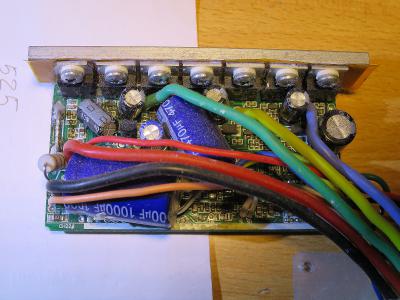

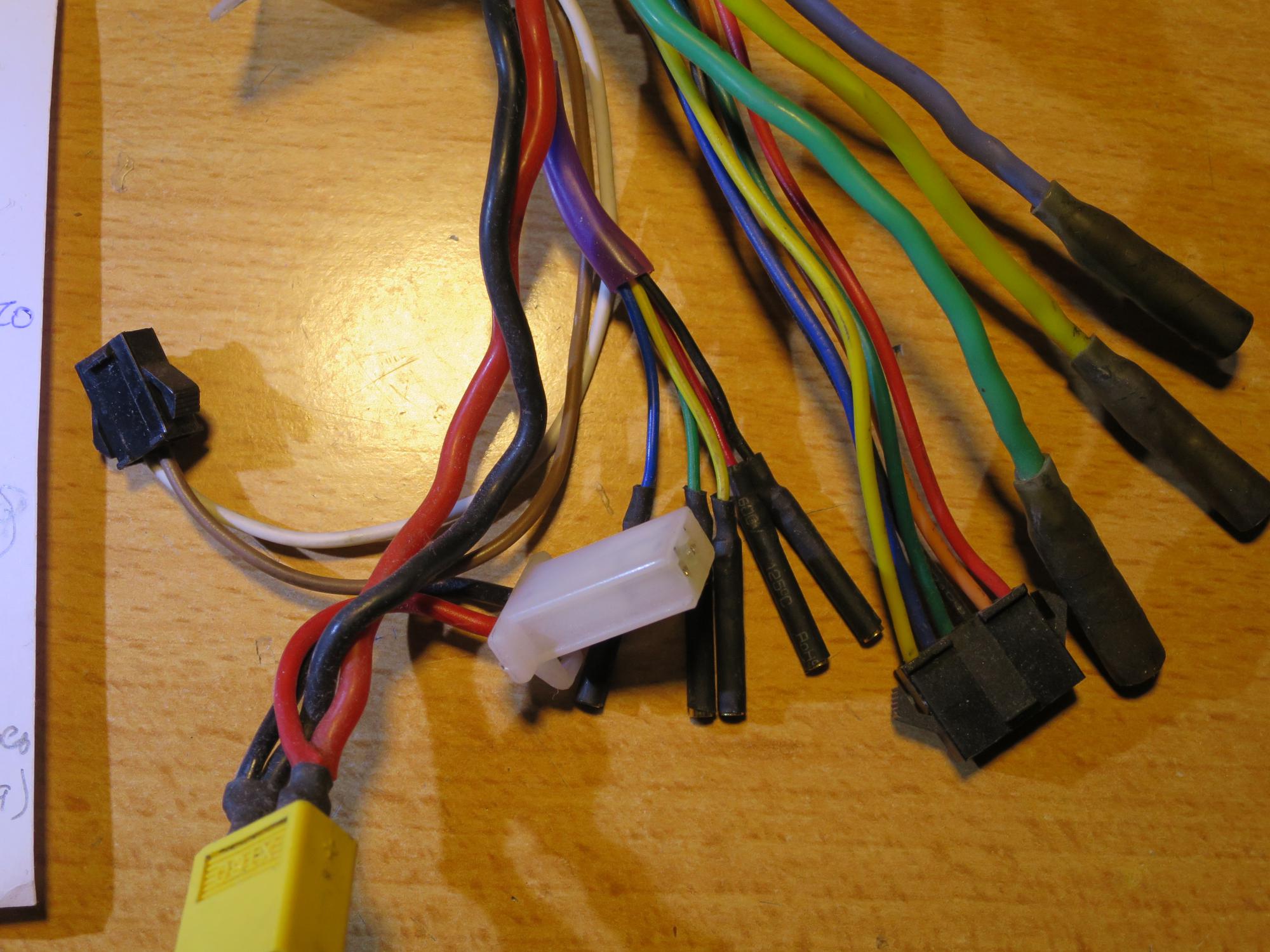

На пробу другой контроллер наверное не получится найти. 3 кондера у фаз стоят по 50в47мф, на вид в норме, аномальных перегревов контроллера вроде бы не было. Есть микруха LM339, у меня она стоит подальше от фетов, на вид в полном порядке. Других визуальных аномалий на плате вроде не заметил. Большой резистор и шунт вроде впаяны нормально.
Коннекторы контроллера - группа на мотор,  многожильник на курок с дисплеем, +-батарея, 2 серых ограничивающих скорость,  и группа на фонари, тормоз и гудок.

ЦитироватьНа пробу другой контроллер наверное не получится найти. 3 кондера у фаз стоят по 50в47мф, на вид в норме, аномальных перегревов контроллера вроде бы не было. Есть микруха LM339, у меня она стоит подальше от фетов, на вид в полном порядке. Других визуальных аномалий на плате вроде не заметил. Большой резистор и шунт вроде впаяны нормально.
Я говорил про LM 317, она на фото в верху слева на радиаторе( радиатор сверху фото) , там где феты.
феты какие у вас? 3077 ?
У меня такое впечатление что у вашего самоката колесо для 48 вольт и скорость тогда будет как заявлено. может у вас стояла батка на 48, но первый хозяин по каким то причинам её заменил на 36 вольтовую.
этот почти как у вас , но на 52 вольт, раньше был на 48 вольт, не работала рекуперация при питании его от 52 вольт и после замены сопротивления все заработало.
считаю вам надо поставить А.Б на 48 или 52 вольт если феты и кондеры позволяют.
кондеры большие на сколько вольт?
феты какие?
феты какие?
А, прошу прощения. Действительно, в одном ряду с фетами стоит LM317. Насчет замены батареи - не думаю, что менялась, т.к. все фазовые кондеры там на 50в и входной жирный кондер тоже 50в, а при батарее 48в макс напруга будет 54-55в. Но попадались ролики на ютубе, где просто меняли кондеры на более высоковольтные и апгрейдили батарею по вольтажу. В данной конфигурации без замены кондеров наверное можно добавить к батарее одну ячейку и поднять макс напругу с 42 до 46в. Феты стояли IRFB3607 заменил их на аналоги IRFB3607PBF. Насчет рекуперации не знаю как проверить. Вроде при торможении ручкой тормоза в колесе явно слышен звук напрягающегося мотора и резкое торможение. Плюс когда батарея самоката полностью разряжена, если катить самокат с горки, то доисплей и бортовой комп начинает работать от вращения колеса, как только колесо останавливается, все затухает.

остается просадка по напряжению (сколько под нагрузкой), батарея не выдает нужный ток, плохо пропаян шунт.(микротрещина в пайке)
Да, посмотрю шунт на предмет доп пропайки или чутка облудить, еще, может, попробую заменить LM317 и фазные кондеры, в общем, попробую все что не сложно и не дорого. Я еще делал такие замеры: подключал к двум  фазным проводам диодный выпрямитель, после выпрямителя ставил сглаживающий кондер и мерил напругу фаз.  Напруга фаз в целом соответствовала напруге батареи, была на примерно 1в меньше. Может это свидетельствовать, что по краяней мере напруга на движок передается нормально? При этом вольтаж фаз при таком измерении в общем-то не зависил от того, как сильно я нажимал на курок тяги, всегда соответствовал напруге батареи..
Если не поможет, то я просто добавлю еще один 11-й сегмент банок, чтобы поднять вольтаж на 4в, и буду заряжать этот сегмент отдельной заряжалкой - обычной китайской USB-платкой на 4.2в. Думаю, это увеличит скорость до гарантированных примерно 28км/ч, мне этого хватит, летать под 40км/ч нет нужды.  :-)

ЦитироватьДа, посмотрю шунт на предмет доп пропайки или чутка облудить, еще, может, попробую заменить LM317 и фазные кондеры, в общем, попробую все что не сложно и не дорого. Я еще делал такие замеры: подключал к двум  фазным проводам диодный выпрямитель, после выпрямителя ставил сглаживающий кондер и мерил напругу фаз.  Напруга фаз в целом соответствовала напруге батареи, была на примерно 1в меньше. Может это свидетельствовать, что по краяней мере напруга на движок передается нормально? При этом вольтаж фаз при таком измерении в общем-то не зависил от того, как сильно я нажимал на курок тяги, всегда соответствовал напруге батареи..
Могу взять у тебя контроллер и проверить его от 36 вольт. если подвезешь в район Спиридоновка 27\24.
напряжение на фазу одно и то же, но скважность меняется. то есть напряжение постоянное, но идет как переменное, то есть+, то нет его и чем больше газ тем меньше пауза когда нет тока, а посмотреть можно только осцилографом. тестер не покажет.
кондеры менять нет смысла, они на плате примерно правильно меряются тестером.
а курок уменьшает скорость?-может он вообще не меняет настройки в реальности. проверь.
LM317 был случай когда ножка от вибрации ломанулась и действительно стала результатом потери мощности, но это редкий случай. неисправность ее нашел прижатием ее к плате, работа нормализовалась. ток как бы проходил, но с искрением.

Цитата: volodiaa от 25 Нояб. 2018 в 18:54напряжение на фазу одно и то же, но скважность меняется. то есть напряжение постоянное, но идет как переменное, то есть то нет и чем больше газ тем меньше пауза когда нет тока, а посмотреть можно только осцилографом. тестер не покажет.
Все настройки БК вполне адекватно меняют работу двигателя.
Еще раз перемерил напругу фаз на движок. Прошлый раз мерил без сопротивления, поэтому после выпрямителя как забрасывалось скачком высокое напряжение в кондер, так и висело. А теперь я добавил параллельно еще и резистор на 300 Ом, чтобы показывалось более-менее реальное текущее напряжение, и теперь картина такая: на холостом ходу при полном "газе" на фазе напруга 34.2В, напруга батареи в это же время 37.4В. Хотя мультиметр при резком нажатии курка тяги показывает скачки до 39В. Напряжение сильно растет до 6-9км/ч примерно до 30В, а потом растет медленно по затухающей.  Напруга батареи с выключенным мотором - 37.6В. Но мерить, конечно, правильнее осцилографом.  Сейчас батарея несколько разряжена, после проезда 11км. А макс. скорость я тестировал на полном заряде.
