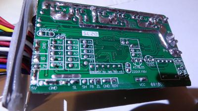

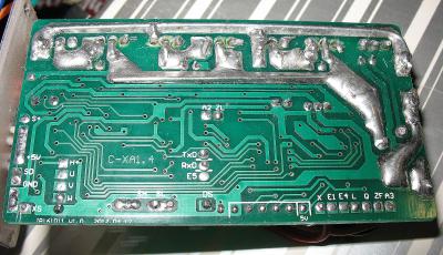

Сергей_1959
[user]Evgeniy_D[/user], проще попробовать другой контроллер, хотя-бы на холостом ходу. Или закороти точку К2 на GND, у меня это дало +4км/ч. на 3-й скорости, возможно, это прокатит и у тебя . Ещё вариант - присмотреться к точкам K1 и XS на закоротку с GND, они могут ограничивать скорость.
Evgeniy_D
[user]Сергей_1959[/user], Попробую посмотреть эти точки, если найдутся закоротить.

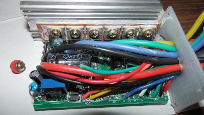

volodiaa
Evgeniy_D
на вашей фотке контроллер как на дуалтрон ЛТД. у него круиз включается на курке, активируется через 20-30 секунд удержания скорости в одном положении.
Evgeniy_D
[user]volodiaa[/user], Да, я его отключил в настройках, т.к. посчитал, что это безопаснее, чтобы самокат сразу глох при отпускании курка. )
Точка "К" отвечает за круиз контроль? У Сергей_1959 это дало прибавку к макс скорости, поэтому я и искал ее.  :bn:
Сергей_1959
[user]Evgeniy_D[/user], K1 и K2 это в нек. контроллерах называется "3 скорости", K1+GND = 50% от основной,K2+GND=120%. Как реализуется я особо не вдавался, работает и ладно. Похоже, остаётся только замена контроллера?
