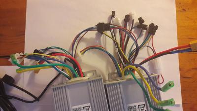

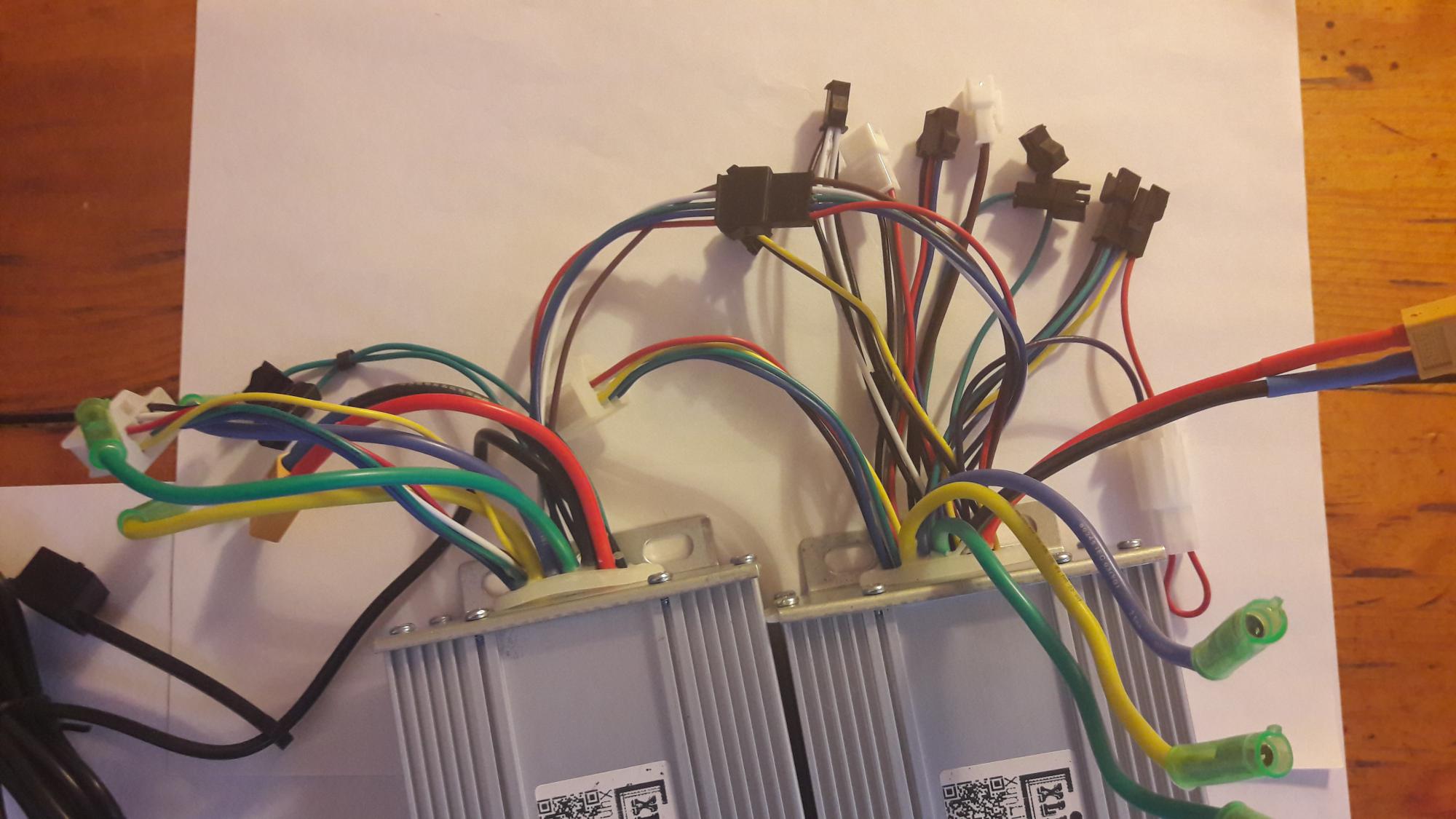

Всем привет. Купил 2 таких контролера, прислали. На фото видно, что один ведущий второй ведомый. При подключении выдает ошибку Е10.  Размыкая контролеры основной который связан с курком начинает работать, крутит колесо итд. Колеса крутятся по отдельности если подключать к основному по очереди, в колесах проблем нет, а вот связи между контролерами нет по видимому. На втором контролере выводы не под дисплей с курком, а для соединения контролеров. Я подключить дисплей с курком не могу ко второму. Может знает, что за беда и как ее решить.

dimons01     похоже зеленые у вас самообучение? их замыкать и размыкать, но может это и ограничение скорости.
