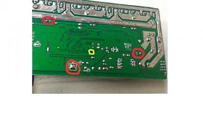

Фото будут! На данный момент проверил АКБ (замер по секциям и по отдельности 18650 - всё норм, дисбаланса напряжения нет, но мерял без нагрузки), осмотрел контроллер - видимых проблем не обнаружил.
Сергей_1959
[user]shegrov[/user], пока заметно потемнела пайка большого зелёного резистора и сам он потемнел от нагрева, после него идёт диод, есть чем померить и пропаять резистор с обратной стороны? И хорошо-бы всё-таки взглянуть на пайки и надписи сзади, если возможно со штатива или упора с максимальным разрешением, качество фоток не очень.

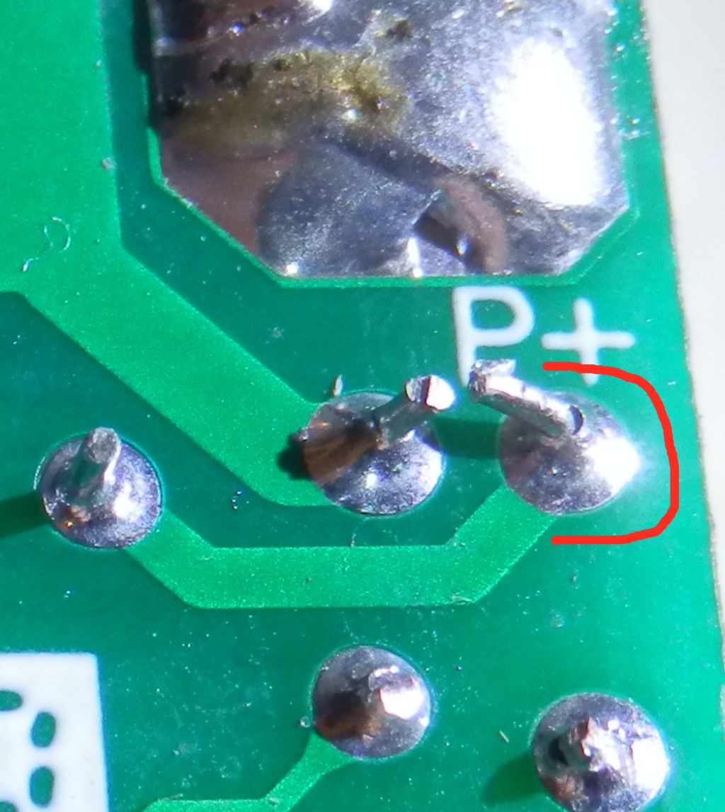

 Есть подозрительное место, как раз, где корпус резистора близко к плате:
Однозначно - пропаять оба вывода с флюсом (канифолькой).

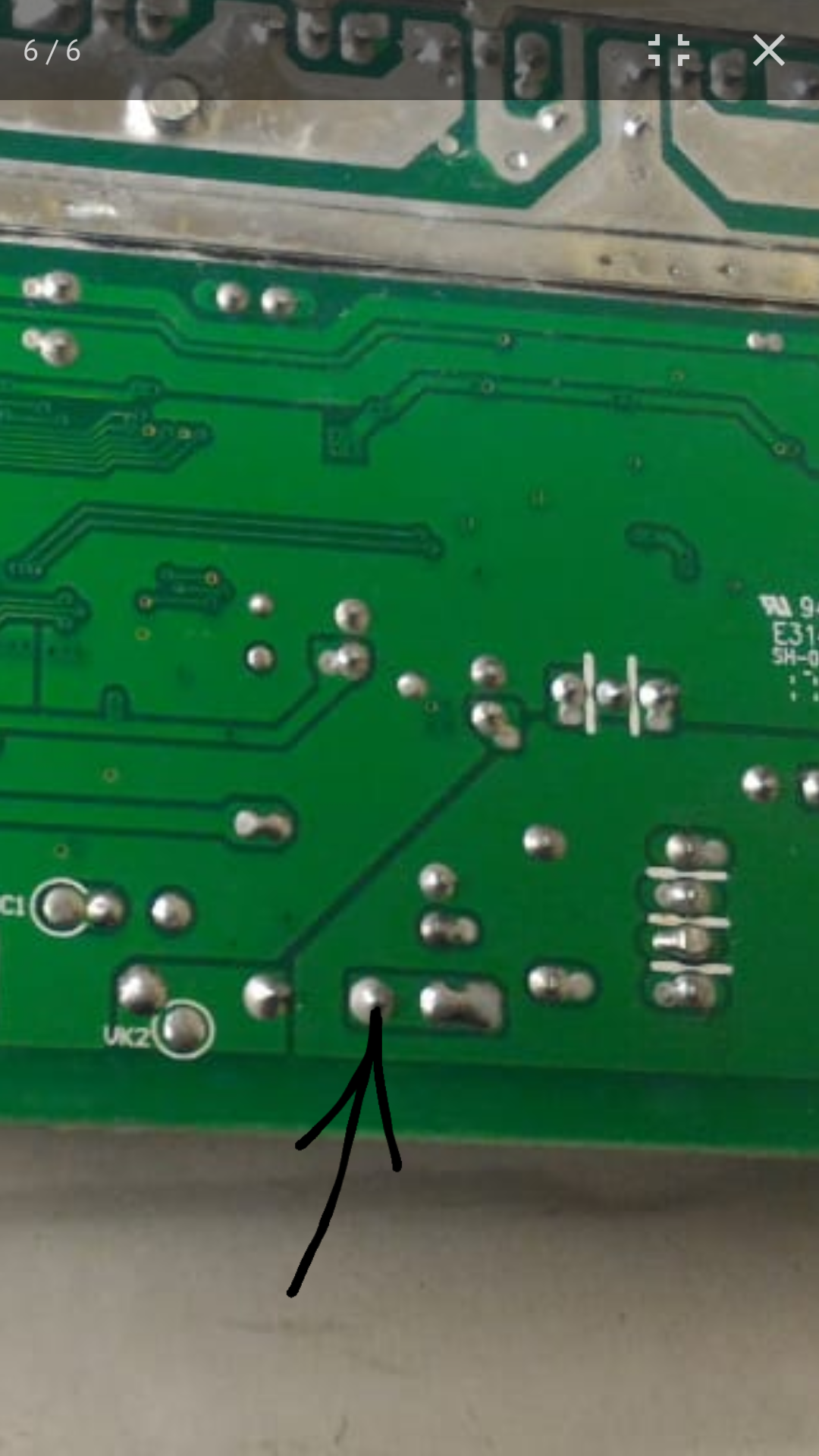

[user]shegrov[/user], то что удалось разглядеть: в красных кружках пропаять, дорожку с жёлтыми точками прозвонить на обрыв, в жёлтом кружке непонятная тёмная риска. Это максимальное качество?
Есть дефекты, которые видны только при высоком разрешении, это я уже выкладывал, ещё раз:
