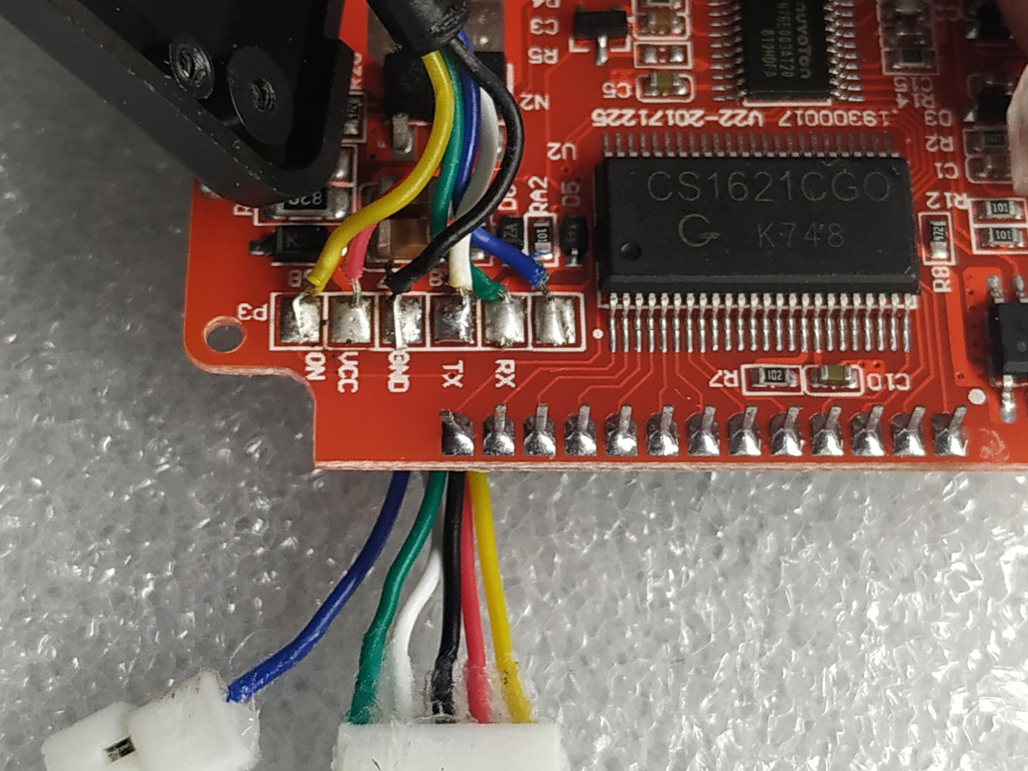

я померил клемму которая идёт к голове.
1 выход 36v- заряд акб. 2 выход  АСС или SW- заряд акб. 3 выход RX -0 v 4 .выход TX -2 v

Цитата: Григорий Сергеевич от 11 Март 2020 в 14:35
От самоката 5" клона джекхот. Обратите внимание, разъем 5пин, есть версии 6пин(нет сейчас под рукой) маленький разъем с синим проводом не используется.
он же - hiper vx500.
Вопрос - на али возможно купить такую панель именно с 5пин?

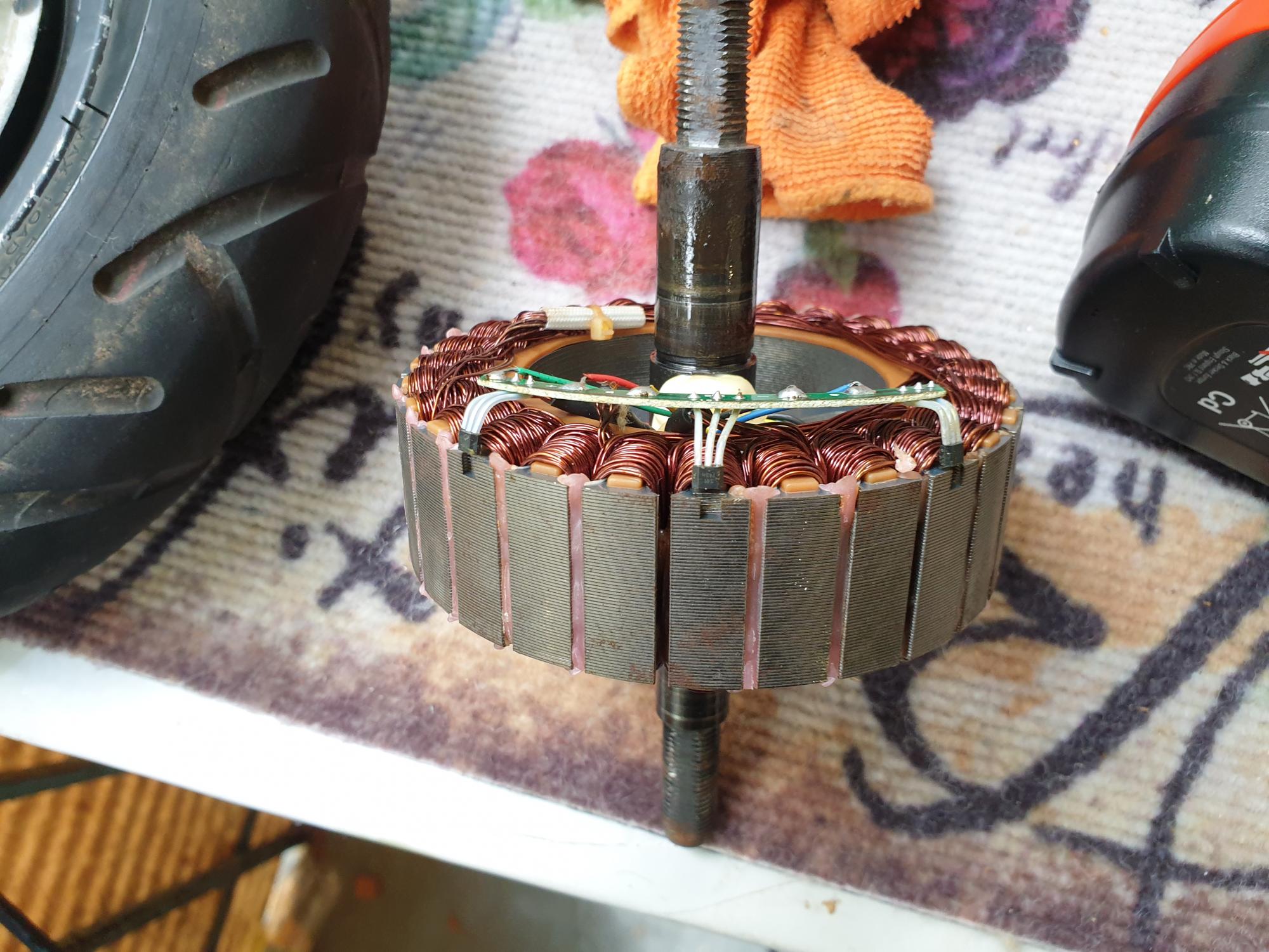

Цитата: Толкунов от 24 Авг. 2020 в 23:10
Неисправность произошла во время заезда на 30 км и все 30 км самокат работал исправно, только в конце задергался. Причём вначале дёргался на 2 и 3 скоростей, потом начал дёргаться и на первой.
Заказал новый контроллер на 30А. Давно собирался, а тут случай повернулся. Вот и проверю - дело ли в контроллере.
Появилось время - занялся исследованием неисправности более тщательно...
Снял показания с датчиков Холла при прокручивании колеса (напряжения на проводах):
С З Ж
5 0 0
0 0 0
0 5 0
0 5 5
0 5 0
5 5 0
5 0 5
0 0 5
0 5 5
5 5 5
5 0 0
5 0 5
0 0 5
5 5 5
5 0 0
0 0 0
0 5 0
5 5 0
5 0 0
5 0 5
0 0 5
0 5 5
5 5 5
5 0 5
0 0 5
0 5 5
5 5 5
5 0 5
В общем какая-то бессистемная хрень.
Датчики Холла показывали что-то не то.
Полез проверять что там в колесе, вот фото:
Походу китайцы приклеили датчики соплями и под воздействием температуры и вибрации их вытащило из гнезд.
Приклеил суперклеем - все заработало.
Всем спасибо за помощь. Всем удачи!

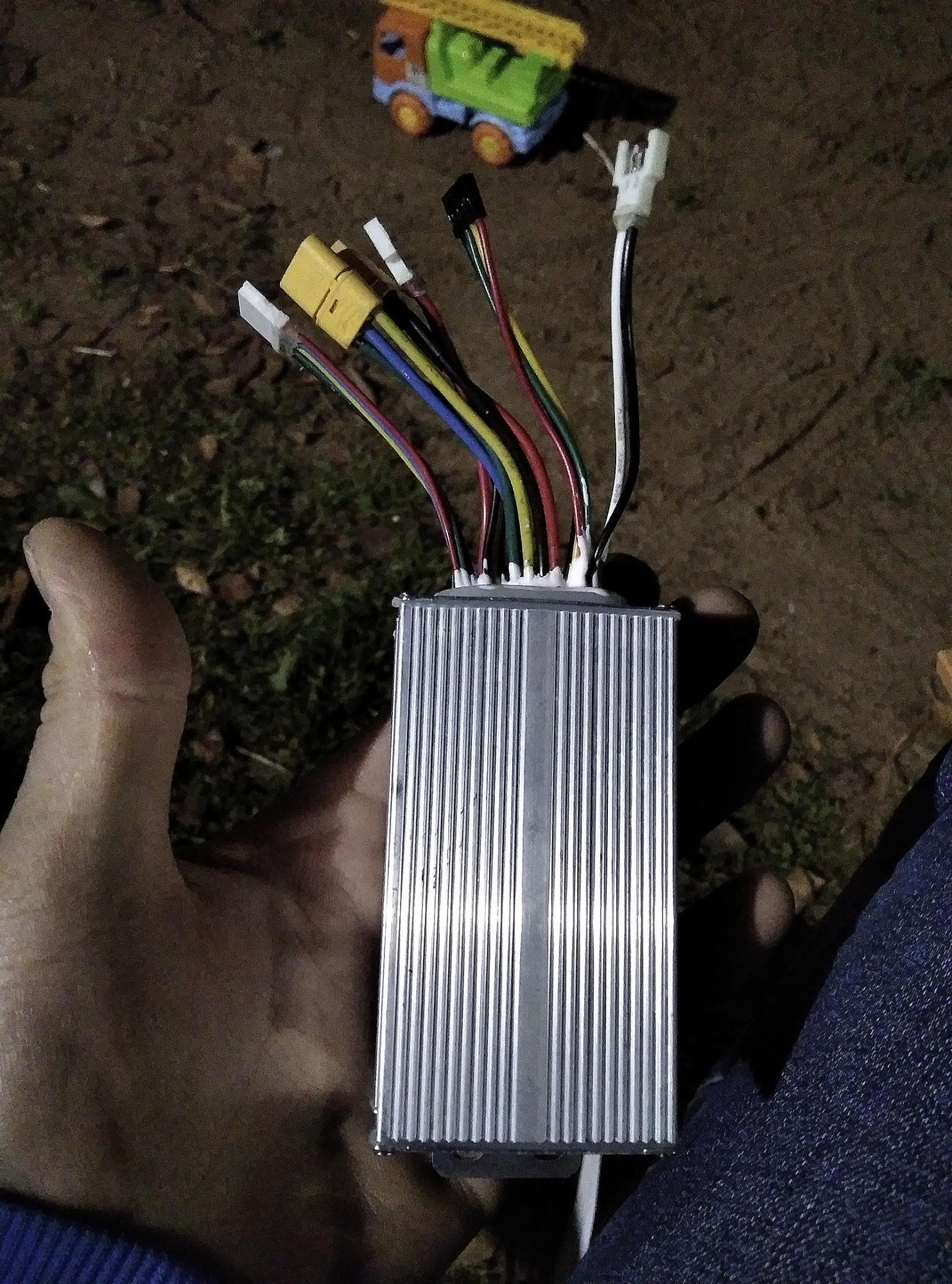

Купили контроллер новый,а у него другие выходы.
можно ли восстановить старый,или пересобрать провода под самокат?

Добрый день народ подскажите где можно купить контроллеры для ibalance athlet 3 по адекватной цене а то дерет как за авто.
Maqika
Ребята Добрый вечер. Прошу помощи подскажите пожалуйста где можно купить контроллеры для ibalance athlet 3. По адекватной цене а то на моем коне ведомый накрылся. Да и на втором следы перегрева большие . Решил поменять в преддверии сезона.

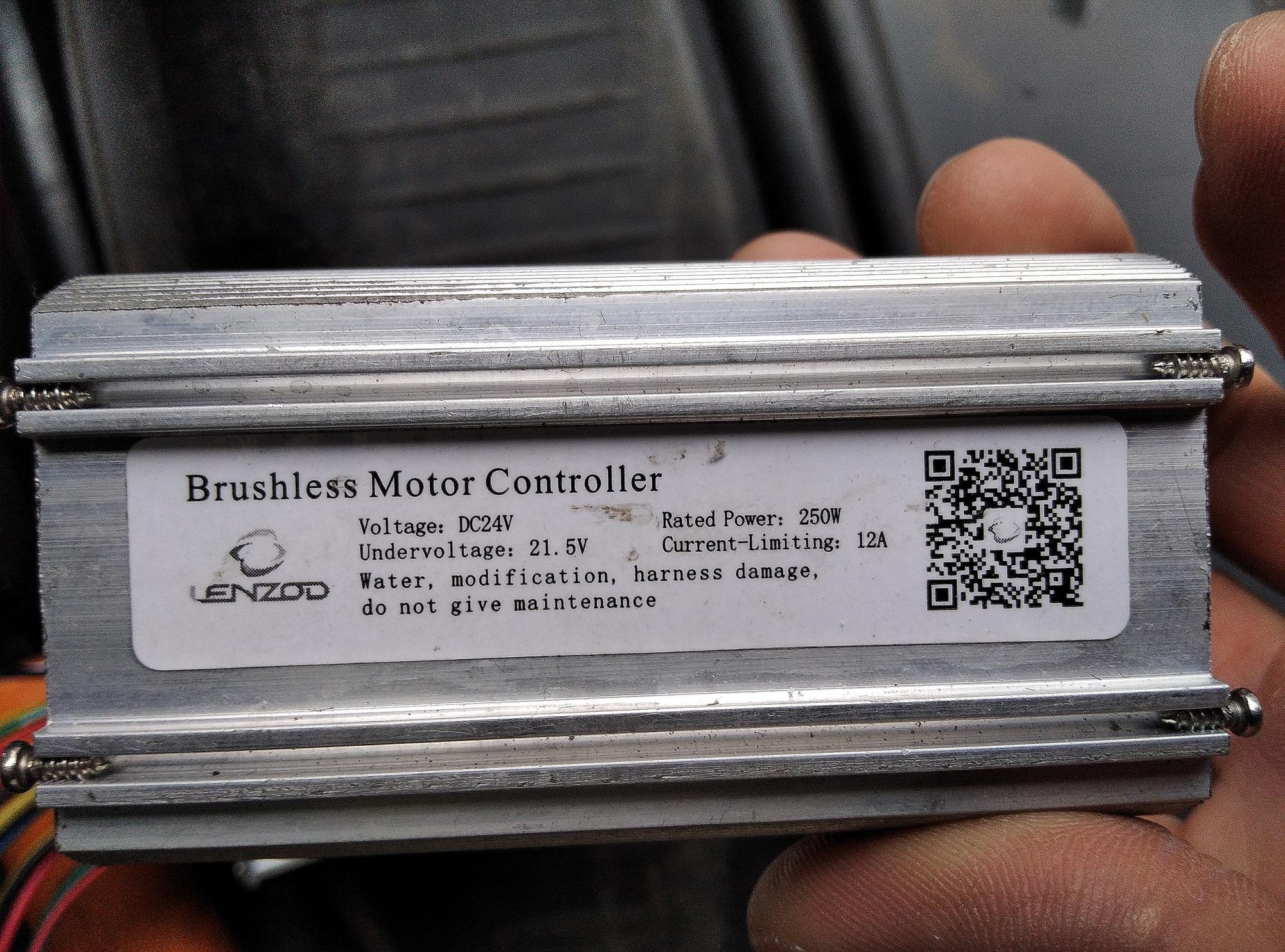

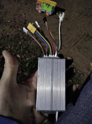

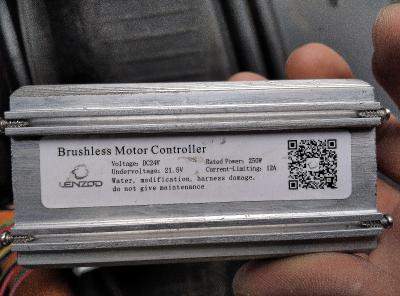

Slider
Вынь контроллер и спиши\сфотай параметры напряжения и тока которые на нём написаны. Потом ищи контроллер для электросамоката с аналогичными параметрами.
