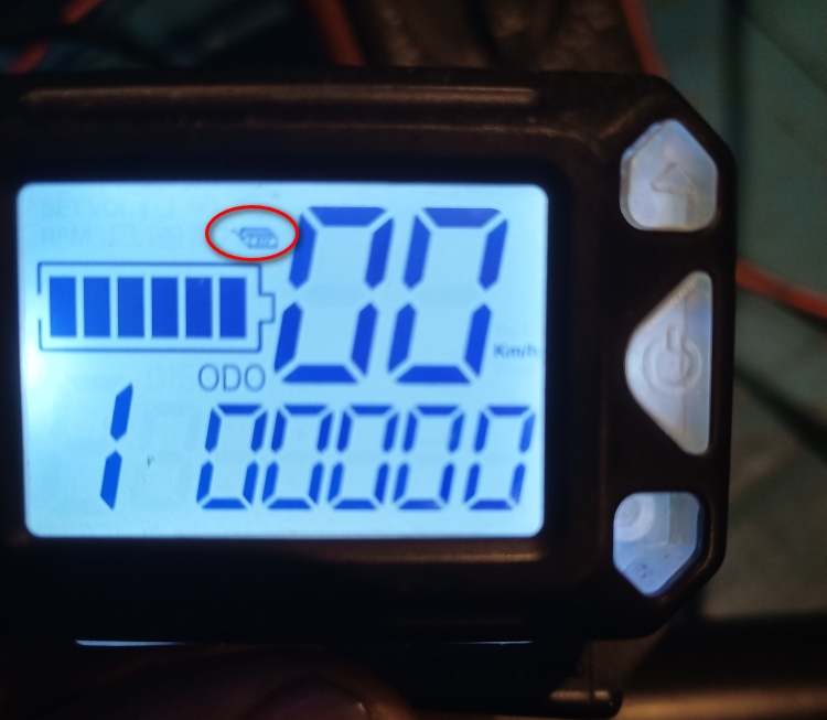

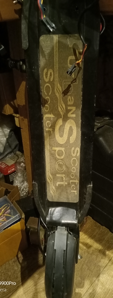

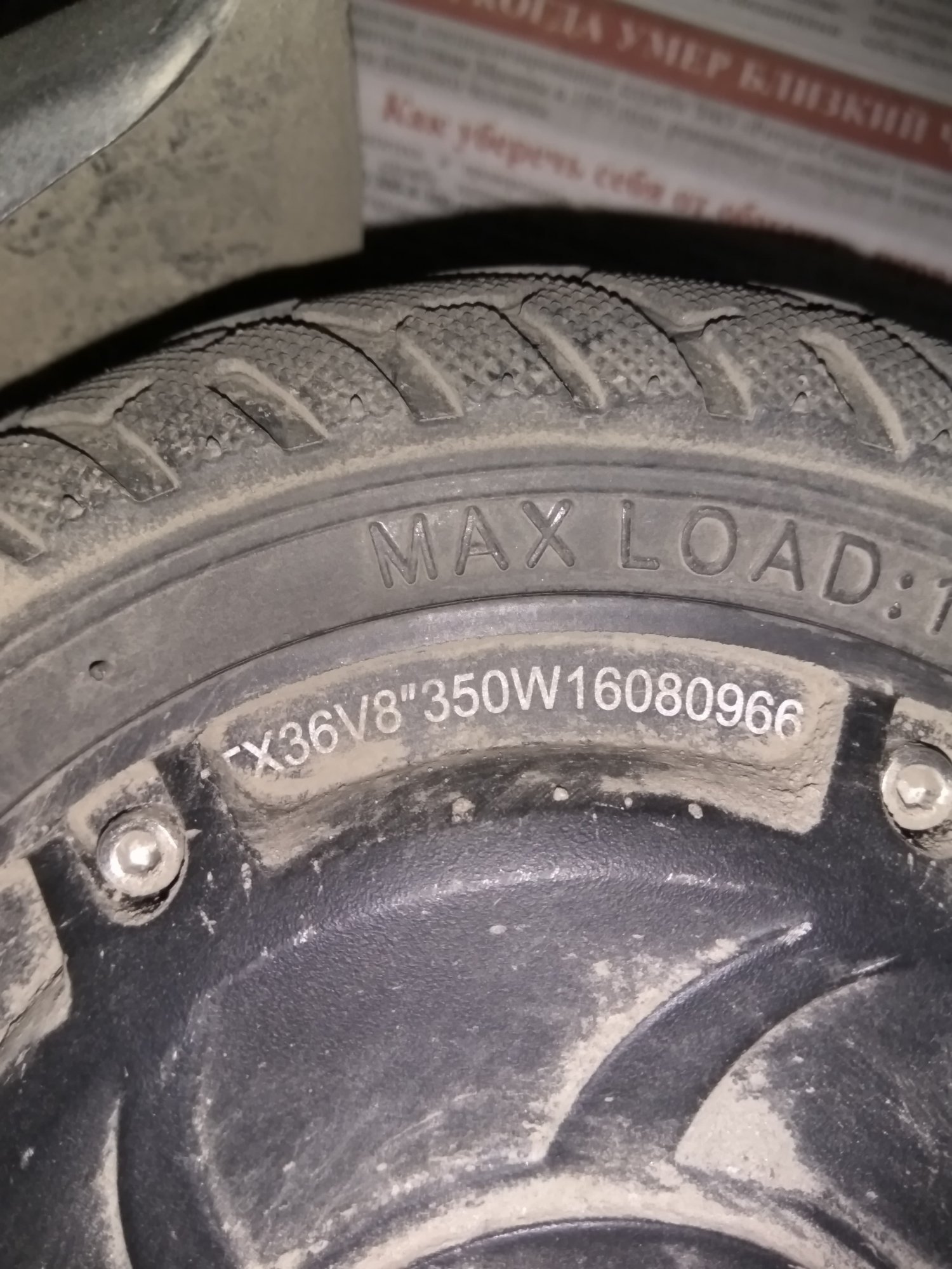

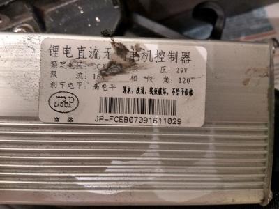

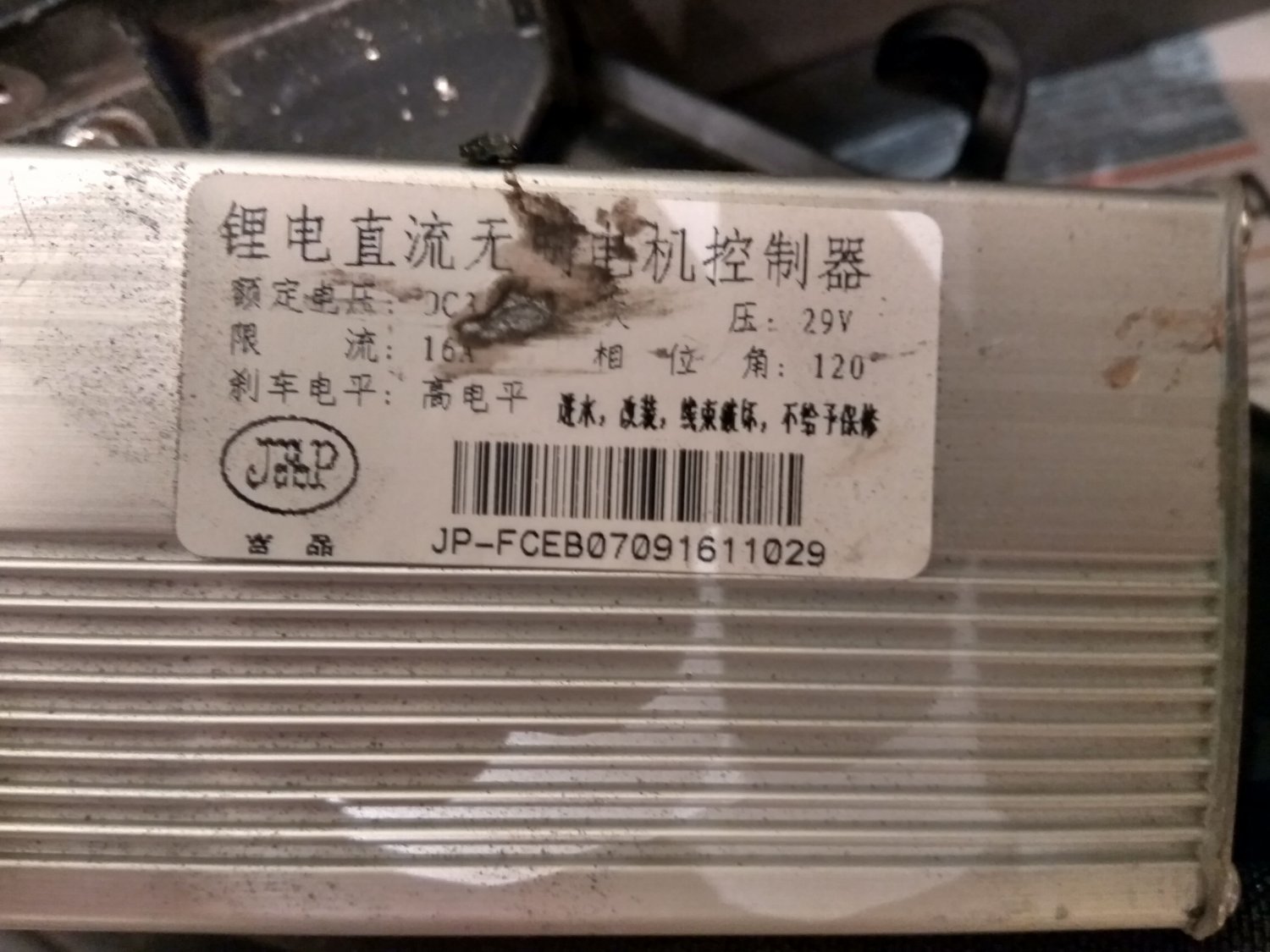

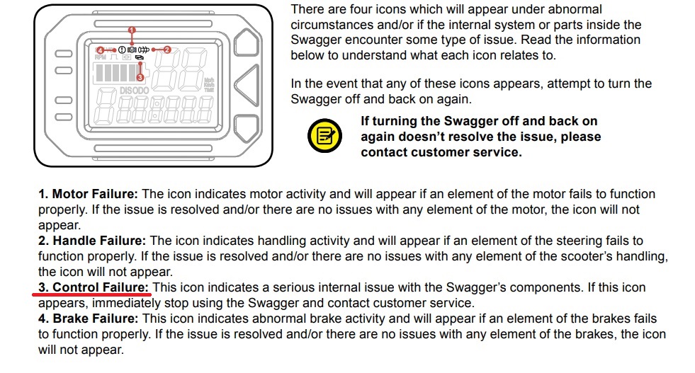

Доброго всем вечера. Нужна помощь. Самокат URBAN Sport чей клон не знаю.
Проблема в том, что горит пиктограмма контроллера.
Мотор не крутится. Вращение колеса не затруднено, что с подключенным контроллером, что с отключенным. (Предполагаю мосфеты рабочии)
Мотор разбирал, датчики холла целые, питание приходит 4.55В фазные в норме.
Есть такая фича. Отключаю мотор колесо от контроллера, включаю самокат, подключаю мотор колесо и всё работает /:-)
Выключаю самокат и обратно включаю опять пиктограмма контроллера и не работает O_O
Есть у кого идеи в чём дело?

classicmen
Цитата: Belogrost от 08 Апр. 2021 в 23:04
Нифига не видно пиктограмму
Ошибка контроллера.
Возможно такое, что глючит прошивка контроллера?

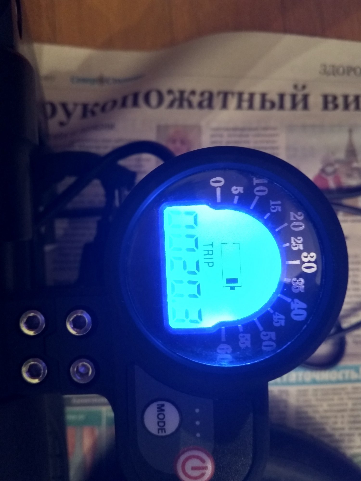

Всем доброго дня.
Как-то в этой ветке не активно. Может переехала тема куда-то?

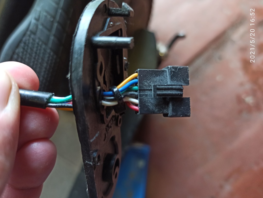

Помогите разобраться с курком газа. Давным давно самокат упал, и разбился дисплей с курком. На дисплее включение, батарея, скорость и выбор режима скорости были.
Сейчас хочу его восстановить, но не пойму есть ли разница в курках. Наличие самого дисплея не критично, нужно чтобы просто включался и управление газом.
Есть ли разница какая-то в этих курках? На какие параметры мотора/контроллера нужно смотреть чтобы подобрать курок? И смогу ли я подключить обычный курок вместо старого с дисплеем?

Цитата: Bazed от 22 Май 2021 в 13:32И смогу ли я подключить обычный курок вместо старого с дисплеем?
маловероятно, обычно контроллеры не работают без дисплея, хотя и бывают исключения, заменить тоже вряд ли удастся, они идут индивидуальные как связка дисплей-контроллер. В вашем случае могу посоветовать поменять контроллер на infineon 4 6-fet, и к нему взять просто курок (он может работать без дисплея).

А что если попробовать похожие курки от куги какой-нибудь?
Разъем не подойдет (у куги круглые, а у меня прямой ряд), но контактов так же 6. Понять бы только цветовая схема одинаковая или нет.
в чем проблема то?  Определите назначения проводов и делов то. Общий,  АКБ,  комутируемый АКБ,  rx и tx,  возможно агалоговый сигнал холле курка ( но это в курке смотреть распайку,  нужен он вообще).

Bazed
Цитата: 13_chip_13 от 25 Май 2021 в 21:21Определите назначения проводов и делов то.
Вот то и понять бы как их определить.
Контроллер китайский, все что на нем написано никак не пробивается в гугле. А купить курок за ~3К и он не заработает, не очень хочется.
Подтяните матчасть, как говориться, это все как два пальца, берёте мультиметр и вызваниваете хотя-бы для начала питание. Не хотите или неможете учиться, тогда отдайте в сервис.
MoRoman
Цитата: Bazed от 26 Май 2021 в 21:34Вот то и понять бы как их определить.
снизу вверх:
питание курка
питание слаботочки контроллера после включения курка
минус
аналоговый сигнал с холла
rx
tx
