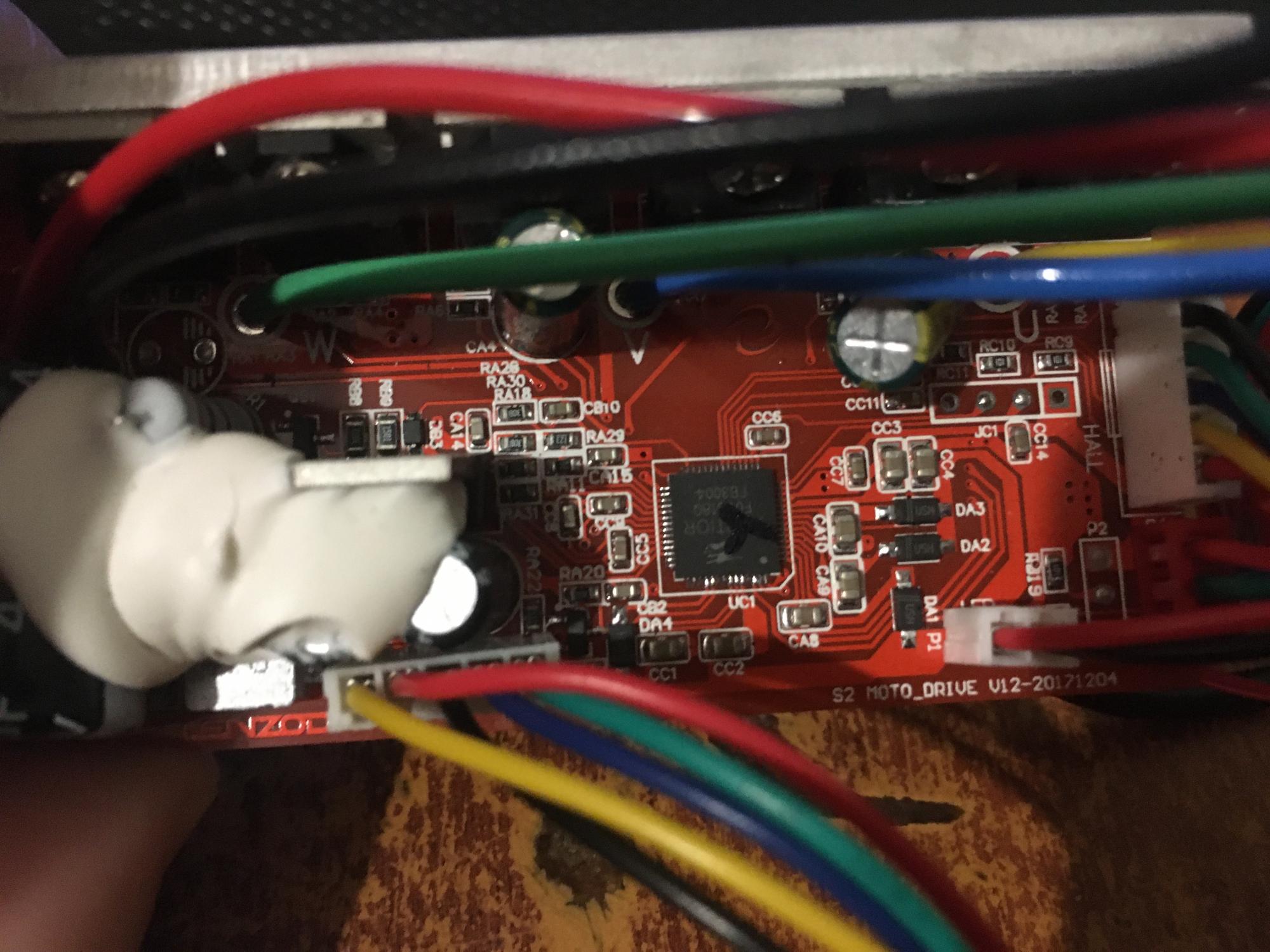

Здравствуйте,после покатушки,помыл самокат из брызгалки,немного воды попало в деку и видимо в передний конроллер,плата и выводы транзисторов покрыты лаком. Но видимо не спасло. . .
Кз нет,видимых повреждений тоже нет.
Включается,но на газ не реагирует, припаял контакт тх и подключил только этот конроллер к курку,ошибок нет,если колесо крутить скорость показывает.
Если крутануть колесо и нажать на газ,то на курке скорость поднимется до 20+ км и падает на 0
Ничего не греется что не должно. Конроллеры менял местами,колесо рабочее,в нем проблем нет.
У меня есть карманный "осциллограф" им заметил один момент,на некоторых резисторов затворов транзисторов пульсирует напряжение в небольших пределах,около 1в и так же на микросхеме SD06 2035c есть небольшие пульсации,на рабочем конроллере их нет
gtblack1988
Заменил операционный усилитель SD06 (взял с платы гироскутера) все стало норм.

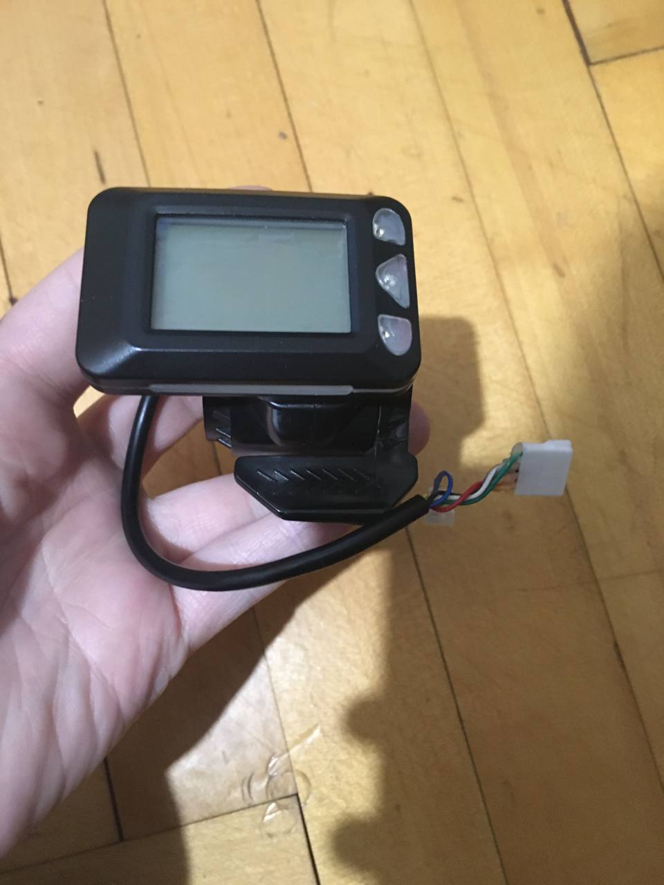

Помогите с газом. Запустил плату электросамоката без экрана, напряжение 5в расходится, рекупирация работает. А ручка газа не работает. Паялся на точки на плате и никакой реакции на газ.
Может там газ "цифровой"? Пакетами с дисплея...
Just Electronics
Возможно цифровой, экран он же акселератор.  Стоит попробовать цифровой 41F? Сам экран не жилец, вся обвязка звонится накоротко, мозги поджарились.
13_chip_13
Цитата: Gena от 27 Нояб. 2022 в 03:51Стоит попробовать цифровой 41F?
А как поможет дискретный датчик холла🤭 в цифровом управлении газом?
Проводов сколько с БК идёт?
Нет, холл аналоговый, но сигнал с него идёт не в контроллер на входы газа, а обрабатывается сразу дисплеем, кодируется в цифру и по цифровой шине отсылается в контроллер. В некоторых самокатах именно так.
Just Electronics
5 проводов идёт на экран, txd зелёный, rxd синий, gnd, +12v красный, sv желтый
13_chip_13
Однозначно газулька цифровая и как уже выяснили автономно аналоговый газ не поддерживается.
Just Electronics
#2115
Тогда зачем делают на плате точки для подключения аналоговой ручки? Земля, sp, vcc это же для прямого подключения ручки газа
13_chip_13
Цитата: Gena от 27 Нояб. 2022 в 19:29Тогда зачем делают на плате точки для подключения аналоговой ручки?
Газ sd вроде обозначается (но может и неправильно помню), а делают потому что плата условно универсальная под разный софт, в каких то версиях поддерживается в каких то нет.
Just Electronics
И не как цифровой газ не обойти,  второй случай поломки дисплея уже. Думаю не расчитаны мозги на 7s, потому экран дохнит. Обычный контроллер от электровелосипеда без всяких экранов намного практичнее  :exactly:
13_chip_13
Цитата: Gena от 28 Нояб. 2022 в 00:33Обычный контроллер от электровелосипеда без всяких экранов намного практичнее
Ну так ставте его тогда взамен штатного. Дисплей дохнет скорее всего потому что АКБ отключается в момент рекуперации, это неисправность на штатных самокатах встречается и на других моделях.
Добавлено 28 Ноя 2022 в 09:25
Ну вот как обойти шину данных? Сделайте эмулятор и крутите с ПК  ;-D через USB-UART. Можно дезассимблировать софт инвертора и сделать аналоговый газ или найти условия как его активировать, можно тыкать всё подряд в надежде что когда то заработает...
Just Electronics

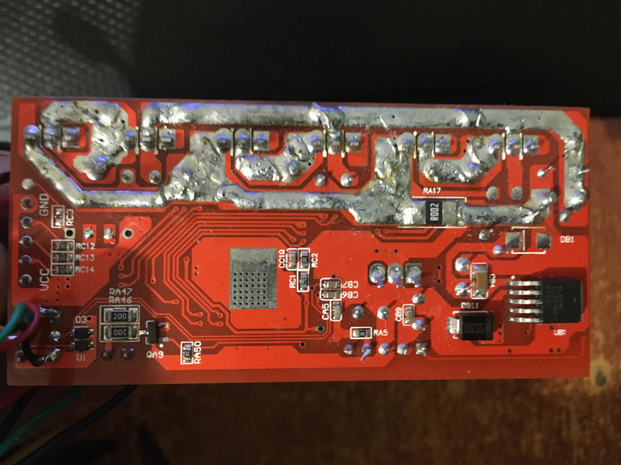

Разобрался что сгорело в экране. Микроконтроллер NUVOTON N76E003AT20 закоротил всю обвязку на двух экранах.  Сам микроконтроллер стоит копейки,  другое дело как его запрограмировать на ту же програму на которой работал и не факт что проработает долго сам преобразователь на 5в в экране имеет пульсации которые убивают этот микроконтроллер.
Велосипедный контроллер в трубе не разместить, всё слишком премитивно. Хочется всё сжеч и забыть как страшный сон. Бесявые самокаты  :bn:
