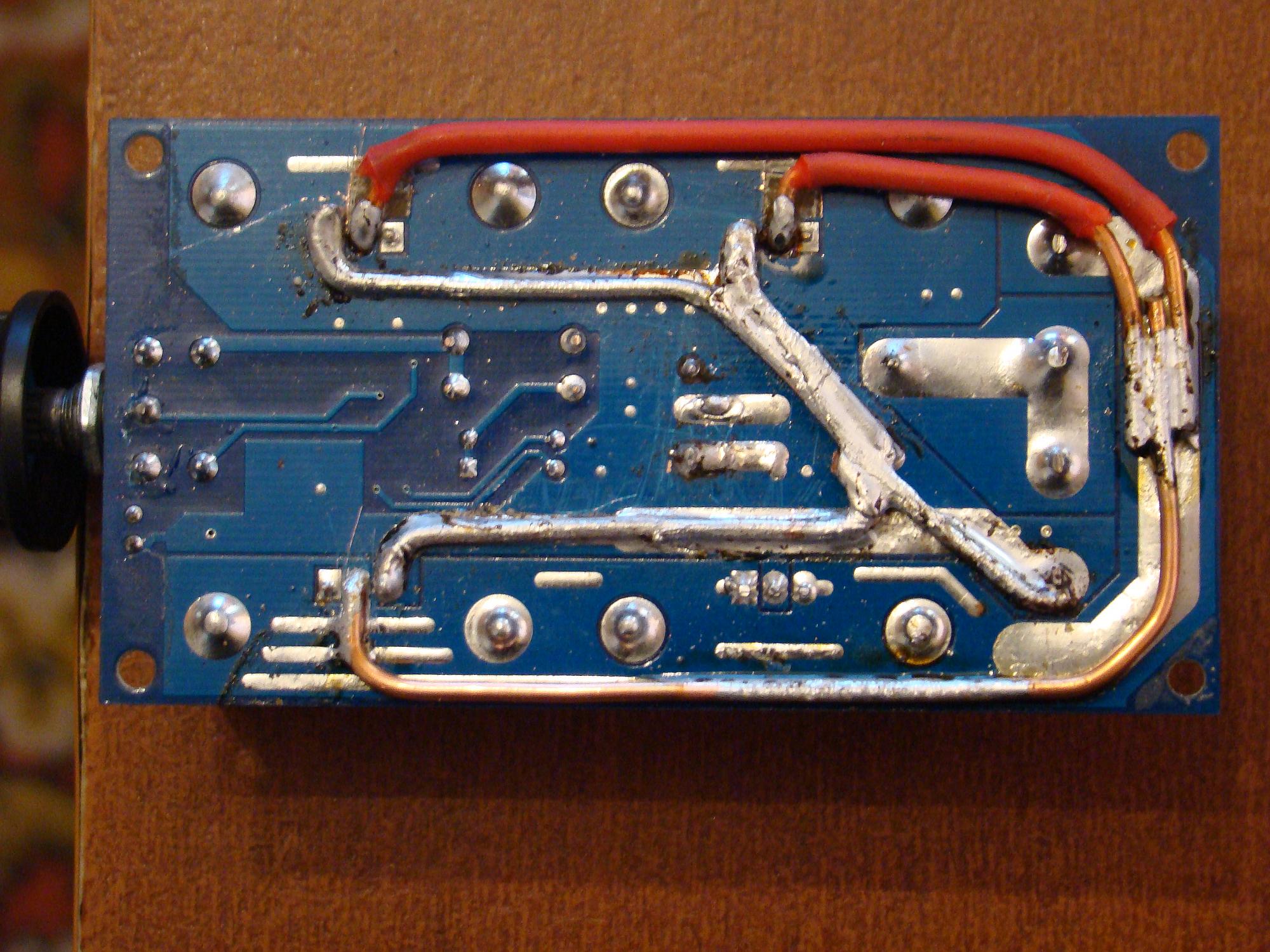

Павел Ходько
У меня двигатель подводный см.ответ 58, и контроллер указаный выше,правда я его пропаял толстым медным проводом,на ходу испытать не удалось,а на стенде он показал себя отлично.
мне нравятся альтернативные источники энергии      https://electrotransport.ru/index.php?topic=16670.0  Пытаюсь построить активный прицеп с электроприводом.

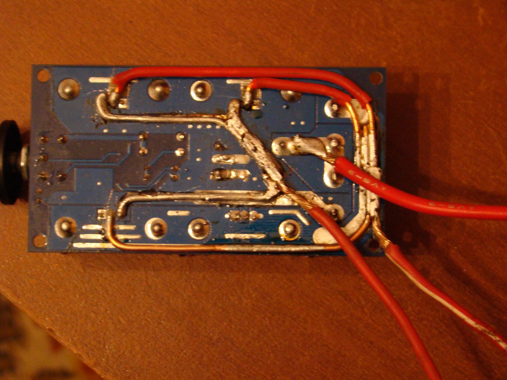

Павел Ходько
   усиленный контроллер.
julio
итак по первому вопросу понятно"
для актуальной связки минкоты 30 и акб свинец 100а - заказываю контроллер что по ссылке выше, усиливаю дорожки как на фото, цепляю к проводам и вперед.... экономим батарею
