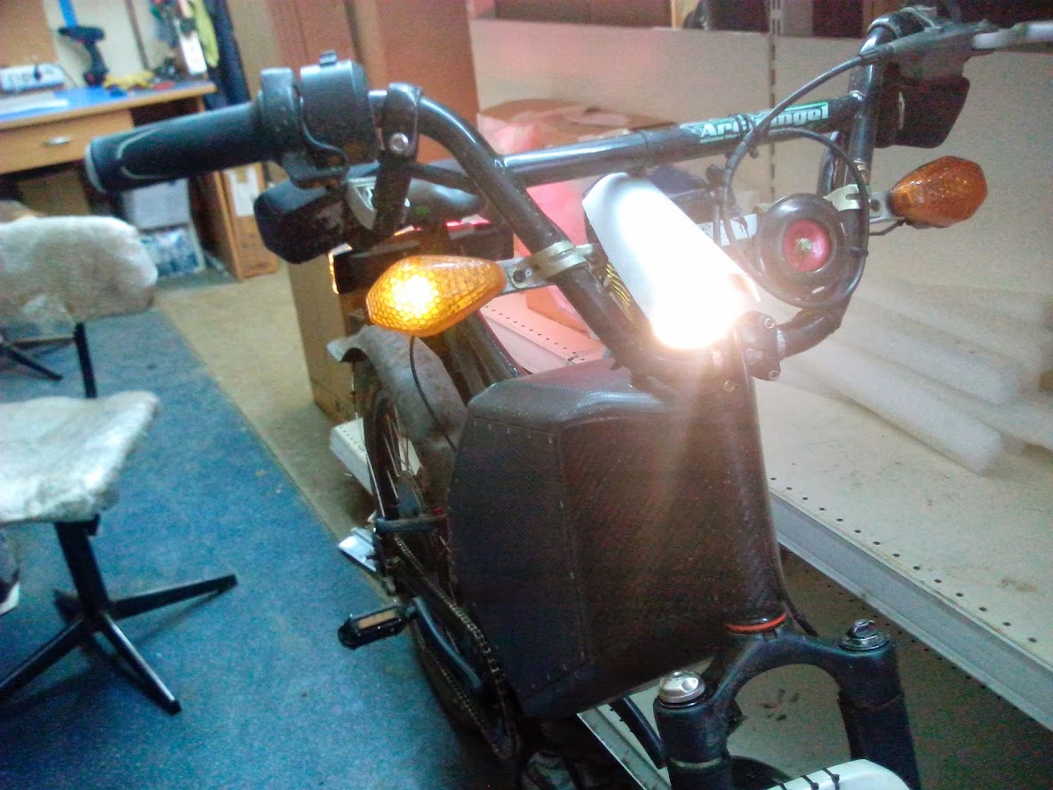

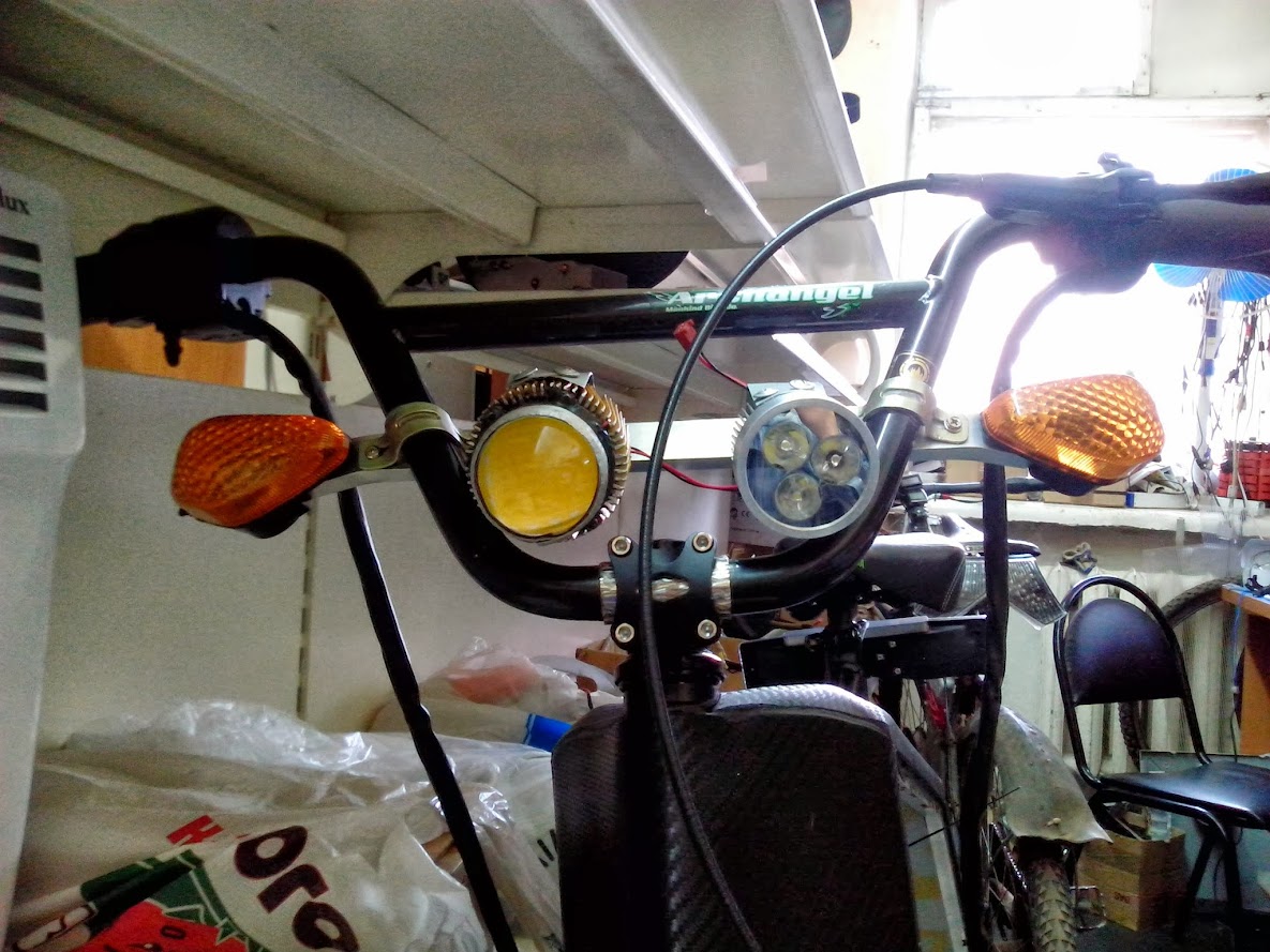

Я таки собрал своего е-байка, обзор по нему будет чуть позже, когда сделаю приличные крылья, GT-bikeа пока свет на геликоне.
Антохина Фара 100w Луч смерти питается от драйвера на 2.5а, но просаживает его до 2а, так что реально максимальная мощность не более 70вт
Кулер орб, драйвер тоже с радиатором и обмазан герметиком, уже опробовано в ливень без крыльев.
Планировалась и вторая фара на 30w
, на 3-х cree xml, но на одном отпала линза и он сдох, теперь заказана 2-я 100W матрица для симметрии.
Поворотники, они же габариты и стопы из поворотников Оки (понравились размеры)
Состоят из двух половинок по 6 желтых и по 6 красных 1w светика (всего 12 сзади  и 2 спереди), и меняют цвет с красного на желтый.
видео работы света GT Gelicon

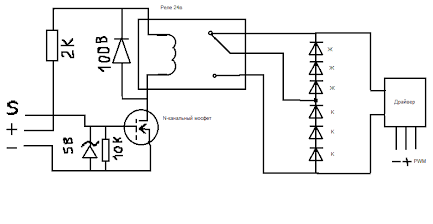

Каждая половинка управляется по яркости и по цвету при помощи
драйвера на 0.8а (0.3 для 1w светодиодов) и реле. Особенность реле – оно механическое перекидное (одну цепь замыкает другую размыкает и наоборот),  гальванически развязанное и в то же время цифровое – управляется логической 1 или 0. На задний свет задействовано 2 аналоговых и 2 цифровых выхода геликона.
Все светодиоды 6 красных и 6 желтых последовательно запитаны от драйвера, а реле коротит одну из  цепочек. В итоге происходит переключение цвета красный/желтый.
На стекло с обратной стороны приклеена пленка от матрицы ноута. Она как бы растягивает проходящий свет в одной плоскости, при этом не гасит его. Получается более широкий световой поток.
Также геликон управляет клаксоном, индикатором температуры мотора (красный моргающий светодиод) и  подогревом батареи, на случай внезапной зимы (синий светодиод индикатор подогрева батареи)
