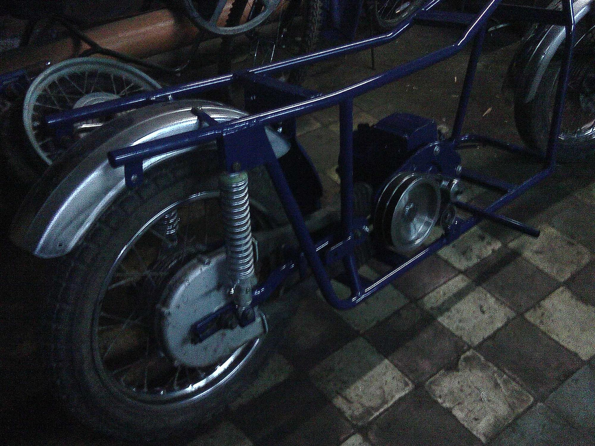

Купил сегодня микросхему тл-494. 40 рублей всего). Остальные детали уже нарыл на работе (кроме силовых мосфетов, но они не редкость-куплю). Так что слаботочку можно паять, чем и займусь в ближайшее время.
andruxxa
irf 3710 стоят у нас 111р за штуку. Только в наличии нет, сказали привезут под заказ без проблем. Так что, вроде как с деталями проблем нет.
andruxxa
Спаял слаботочную часть контроллера почти всю. Осталось выдумать, как приколхозить датчик холла(тот, что в ручке газа) вместо переменника по схеме.

Подсказал бы кто ещё по ручке газа- дела быстрее бы пошли :-D до сезона то всего-ничего осталось.
serg74
Я бы с цепями на первичной передаче не парился бы будут грохотать на скорости, ремень и безопаснее и тише
serg74
Я использую штатную ручку газа с тросом, на другом конце проволочный резистор, на нем ролик со спиральной пружиной, тросик укладывается на ролик. Работает сектор примерно 120 град. Но у меня частотник, и на нем я программирую минимальное и максимальное напряжения управления (в моем случае 0,5 В - 0 оборотов, 5,7 В - макс обороты, на резистор подается 10 В)
andruxxa
Вы мне предлагаете за изготовление ременных шкивов заплатить, да ещё ремни покупать?  :-D Вот уж точно я этого делать не буду, пусть гремят лучше, но бесплатно. А ручка газа уже есть, не думаю, что будет архи-сложно скрестить её с микросхемой. Да и трос не нужен, а он изнашивается-слабое звено.
McGregor
Я подключал ручку газа с датчиком холла в схеме на ne555 и все работало без изменений в схеме, но работало наоборот, то есть в ручке газа нужно магнит перевернуть, чтоб полярность поменялась. Смысл такой что на ручку газа подается + 5 вольт на красный провод (в моем варианте), а на белом(сигнальный провод) меняется напряжение от 0,5 до 5 вольт примерно в зависимости от положения ручки газа. Третий провод естественно земля(минус питания).

andruxxa
Тоесть обвязку(резисторы, конденсаторы) можно оставить без изменений? Я хочу включить сейчас схемку в 12в, посмотреть, что выходит на выводах 3 и 14 микрухи. Если близко к 5в, то переворачиваю магнит и всё должно работать?

andruxxa
подключил 12в. Намерил между 3 и 14 выводами искомые 4,5в. Но vt3 сильно греется, vt2 ощутимо тёплый, при этом нагрузки никакой нет, где-то косяк видимо. Будем искать завтра на работе.
andruxxa
допаял схему (только без силовых транзисторов), в принципе переменником можно добиться нужного результата- в нагрузку впаял 2кОм резистор, есть разница в нагреве vt2  и 3, нужно подобрать их просто по параметрам.
