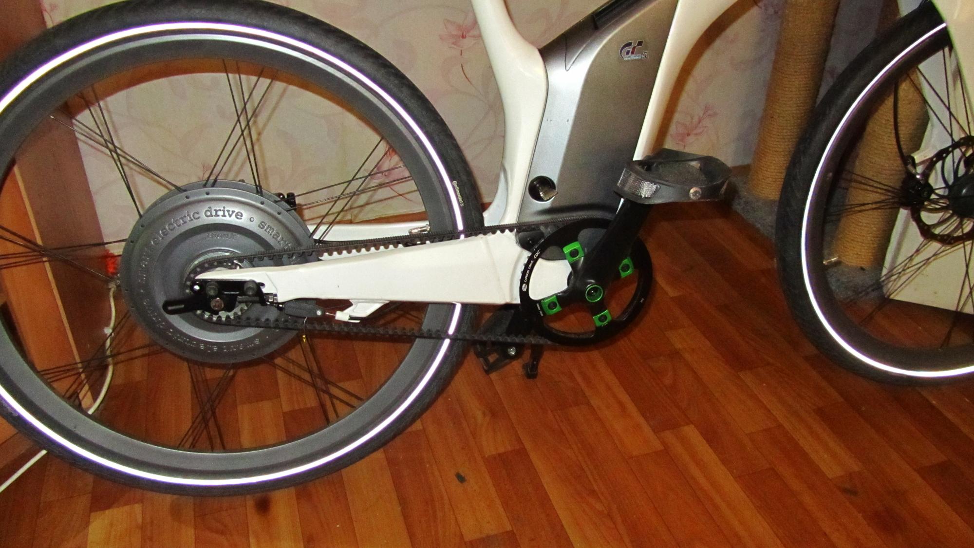

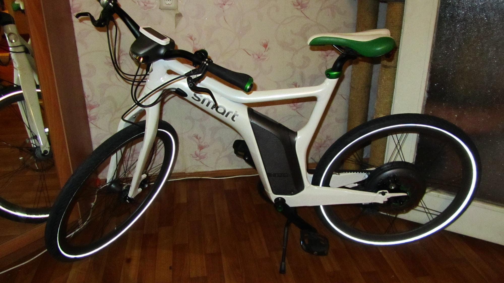

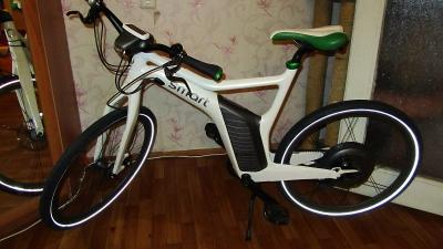

#460

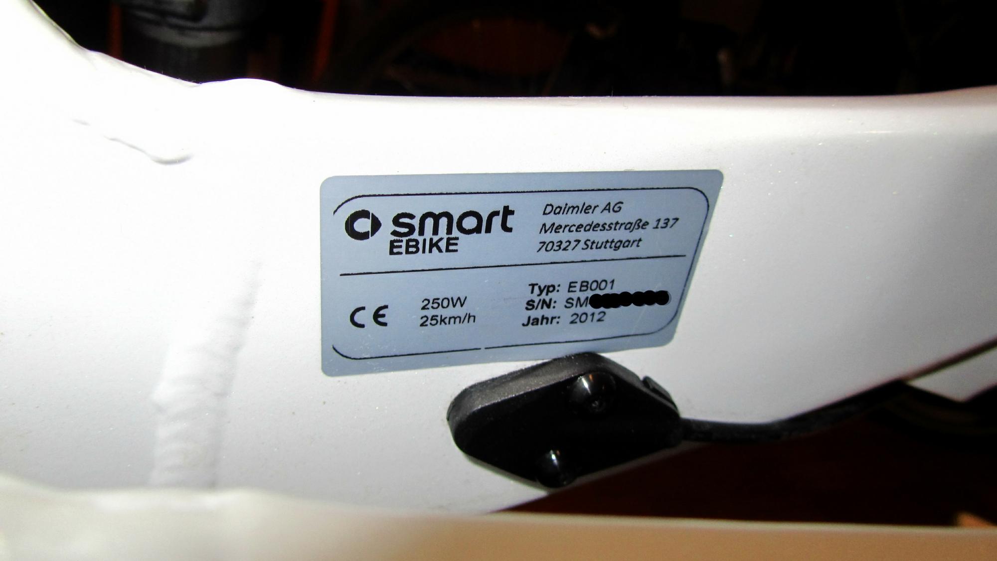

Уважаемые господа гуру в BionX!
Думаю, что без вашей помощи мне не обойтись, помогите советом или делом, кто, чем может.
Суть проблемы.

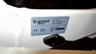

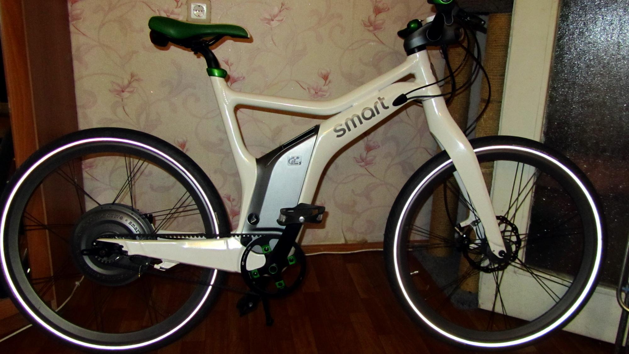

Есть в наличии вот такой электро-велосипед SMART от известного Мерседес-Бенц.
Не хочу сейчас писать про все его навороты и характеристики, этой информации много в интернет. Могу приложить более-менее приличное описание:
https://docviewer.yandex.ru/?url=ya-serp%3A%2F%2Fwww.smartcenter-berlin.de%2Ffileadmin%2Fdownload%2FBedienungsanleitung_smart_ebike_EB001_English.pdf&lang=en&c=55661b401b4e&page=1
Взял его Европе в не рабочем состоянии. Аккумулятор был разряжен полностью, даже индикатор на нем не показывал красным цветом. У продавца не было родной зарядки. Так же не было родной панельки (сказал, что потерял при транспортировке), но панельку он купил отдельно.
Сейчас этот SMART в России у меня в мастерской. Вот какие данные есть на нём самом.
Батарея какая-то хитрая, 48VDC/8,4AH  403,2WH UN38,3 423Wh max. Однако питание на неё требуется 26V до 3,5А. Внутри какой-то преобразователь. На самом деле родной зарядник – это стандартный 24V. Вот его характеристики
http://php2.twinner.com.tw/files/sac-ontop/ErPIISA190B-XXU_C8.pdf
http://azsurplus.com/index.php?main_page=product_info&products_id=3539
http://poweradapter.co/bionx-sa190b24u-ac-adapter-26vdc-345a-897w-charger-ite-p-571.html

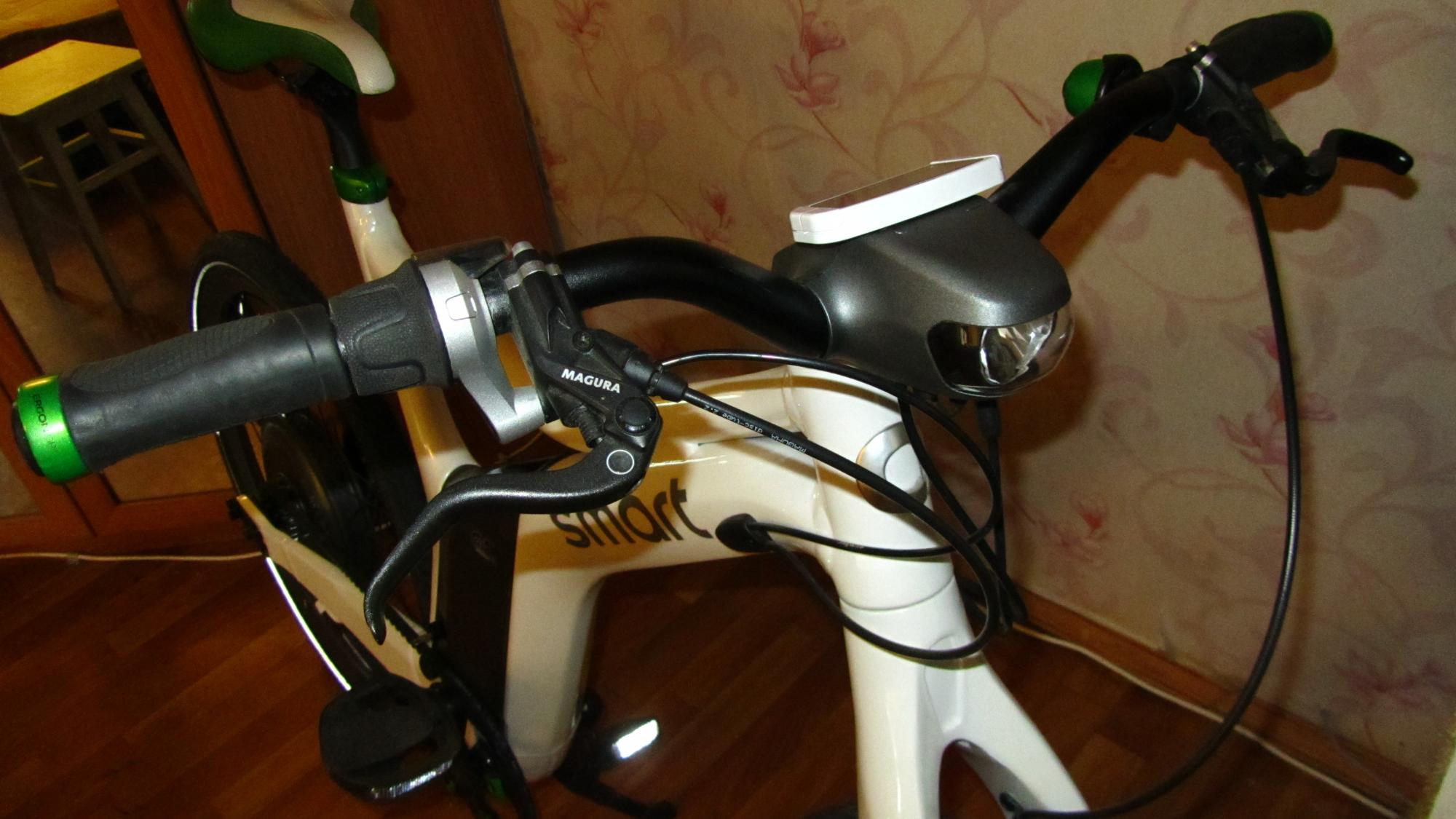

Я нашёл его родной разъём и попытался зарядить обычным методом, но зарядное устройство не опознавало батарею. В описании написано, что в этих батареях имеется специальная защита, она блокирует аккумулятор, если он полностью разряжен или им не пользуются в течение 2-х месяцев. Защита отключается после полной зарядки батареи.
Разобрать батарею в нашей мастерской у нас «в лёгкую» не получилось, а «по-жёсткому» мы не стали. Попробовали зарядится от других аккумуляторов, через родной разъём как-то там по-хитрому. Батарея заряжалась дольше, чем положено по инструкции, но видимые признаки были правильные, т.е. сначала индикатор светил красным, потом оранжевым, а потом зелёным до писка батареи. Сейчас батарея светит зелёным, значит заряд более 80%.
Однако система не запускается. Ток с батареи не идёт, при нажатии верхних клавиш на панельке кратковременно загорается фара и всё. Тишина.
Возможно панелька другой, более поздней конфигурации, как описывал peat, возможно «держит» какая-то защита аккумулятора. Знаний про BioniX у нас нет. Нашёл в Хельсинки представителя BionX, работает в своём собственном гараже, пишет, что для SMART у BionX совсем другие батареи, однако готов поработать в любое время.
Может быть всё-таки и в России можно решить вопрос?
Рука не поднимается выдирать родную электронику и колхозить что-то другое.
Велосипед сделан очень качественно и к конструктивной части нареканий нет. Чувствуется рука от Мерседес-Бенц. Наверняка можно будет что-нибудь сделать на этой базе.
Могу продать его так, как есть за 44000 руб. или обменять на что-то менее «мажорное».
МОИ ПРЕДЛОЖЕНИЯ - https://vk.com/id187858571
Дык если аппарат был неисправный, а с батареей вы разобрались, остается контроллер (в колесе). :hello:
Менее вероятно - проблема в в пульте управления, который на руле.
Не думаю, что на этом форуме вам могут помочь.
Разве только отзовется владелец комплекта, который разрешит покрутить ваше колесо от его батареи или наоборот.
Но, если Смарт несовместим с обычным бионкс, тогда не имеет смысла тратить время на тесты/диагностику.
Покупайте китайский контроллер, а лучше инфинеон и держитесь подальше от "закрытых" конфигов известных брендов.  ;-)

Батарея показывает, что заряжена, но токи не даёт, только на фару. Возможно, она до сих пор стоит на защите
dimad63

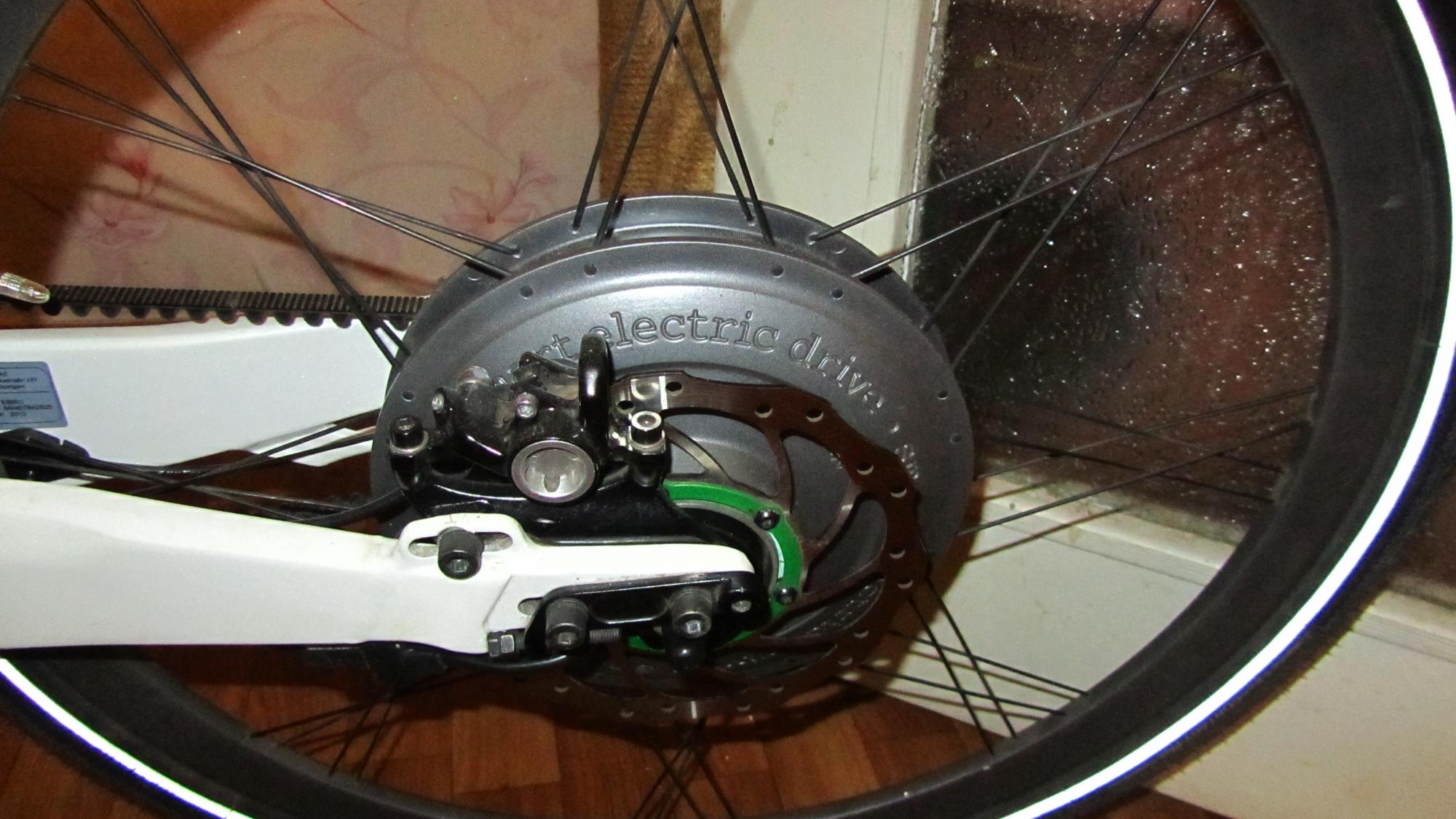

он не один в Москве мне такой приносили в ремонт   там в движке коробка какая-то хитрая я не смог понять принцип работы и движок 5 фазный
его экран у меня не заработал при включении загоралась подсветка и гасла через секунду
напряжение включится после теста экрана
[user]nonfood[/user], ну да, может и стоит.
А вы здесь рассчитываете услышать волшебный совет о том, как её снять? ;-D
Не забывайте, что высокооплачиваемые канадские инженеры, оч. долго думали, как эту защиту поставить.
И потом, те кто покупают супердорогие велики, как с вашей фотки, не ищут путей взлома.  :-\
Они спокойно покупают у дилера новую батарею, если сдохла старая, а сервис/ремонт получают в авторизованном сервисном центре.
Ну и кому/зачем тогда взламывать защиту?
Нет спроса на эту услугу, а значит нет такой услуги. Все просто.  :pardon:

5-ти фазный именно в этой модели?
Это значит, стандартный контроллер не заработает?
Тем более надо менять на редукторник.  ;-)
Нафига ездить с 5кг гирей в колесе?
dimad63
в том что приносили успели разобрать мотор  в итоге батарея была разряжена в 0 я её зарядил модельной зарядкой и всё заработало
Добавлено 28 Май 2015 в 00:06:22

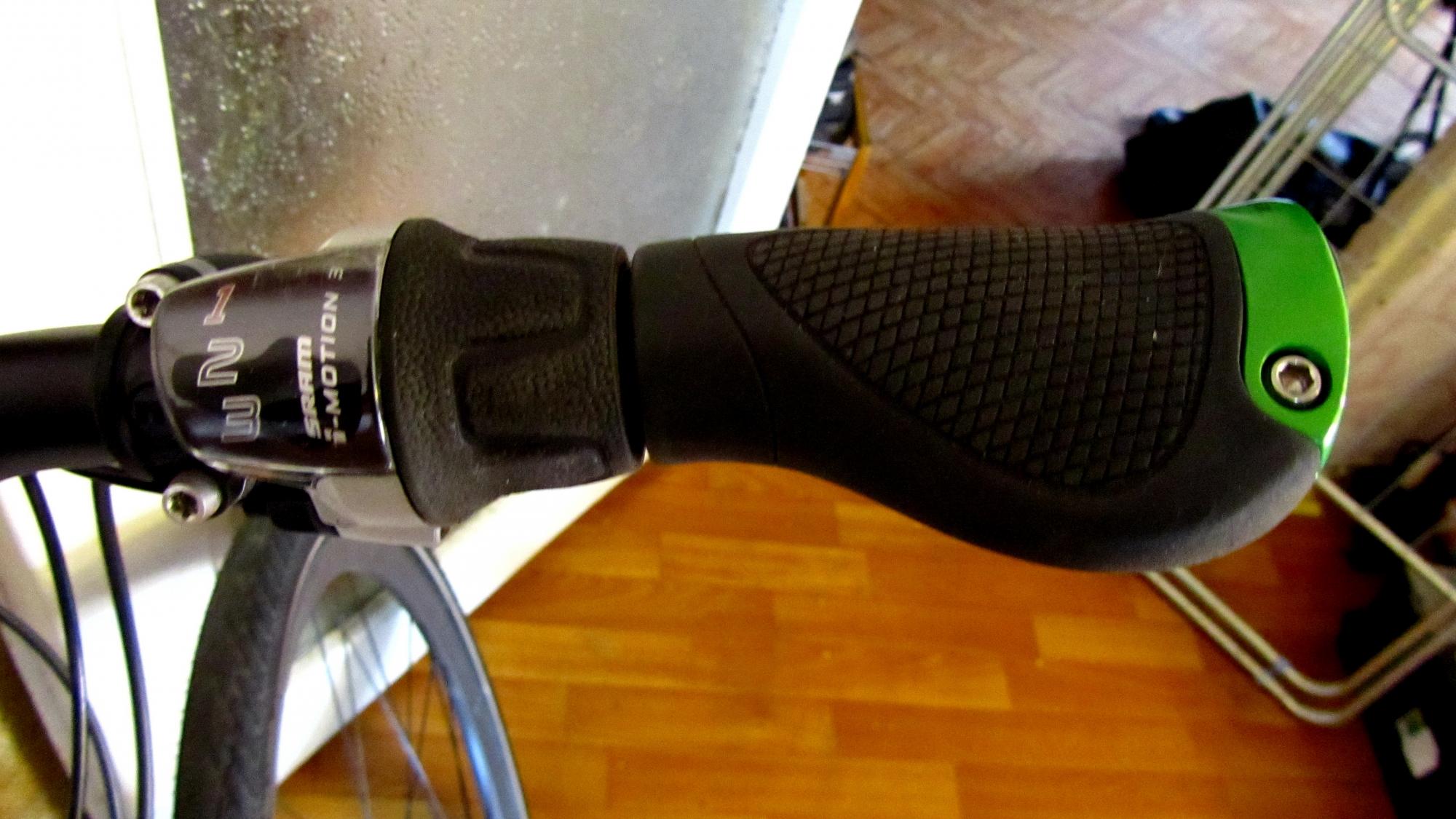

а скорости с редукторником как переключать  скорости то в мотор вделаны  похоже на шимано нексус
nonfood
#467
Да, там в заднем колесе планетарная система передач от SRAM.
