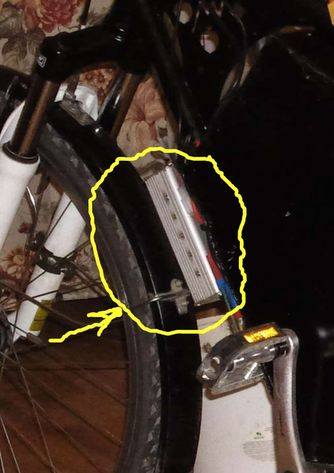

Pavel__
Во время полного хода вилки (10-12см) крыло не будет задевать контроллер ?
Pozitiff
там впритык получается,в случае чего,крыло пластиковое, проблем там не возникнет.
да и такие случаи очень редки,чтобы на всю прожималось
Pozitiff
может показаться странным, но некоторые топовые дх рамы при пробое подвески упираються в седло, причем не чуток а как минимум 10..15 последних процентов хода в зоне сидухи, даже прилично поднятой  :pardon:
видимо случаи такие очень нечасты, а базу економит прилично
