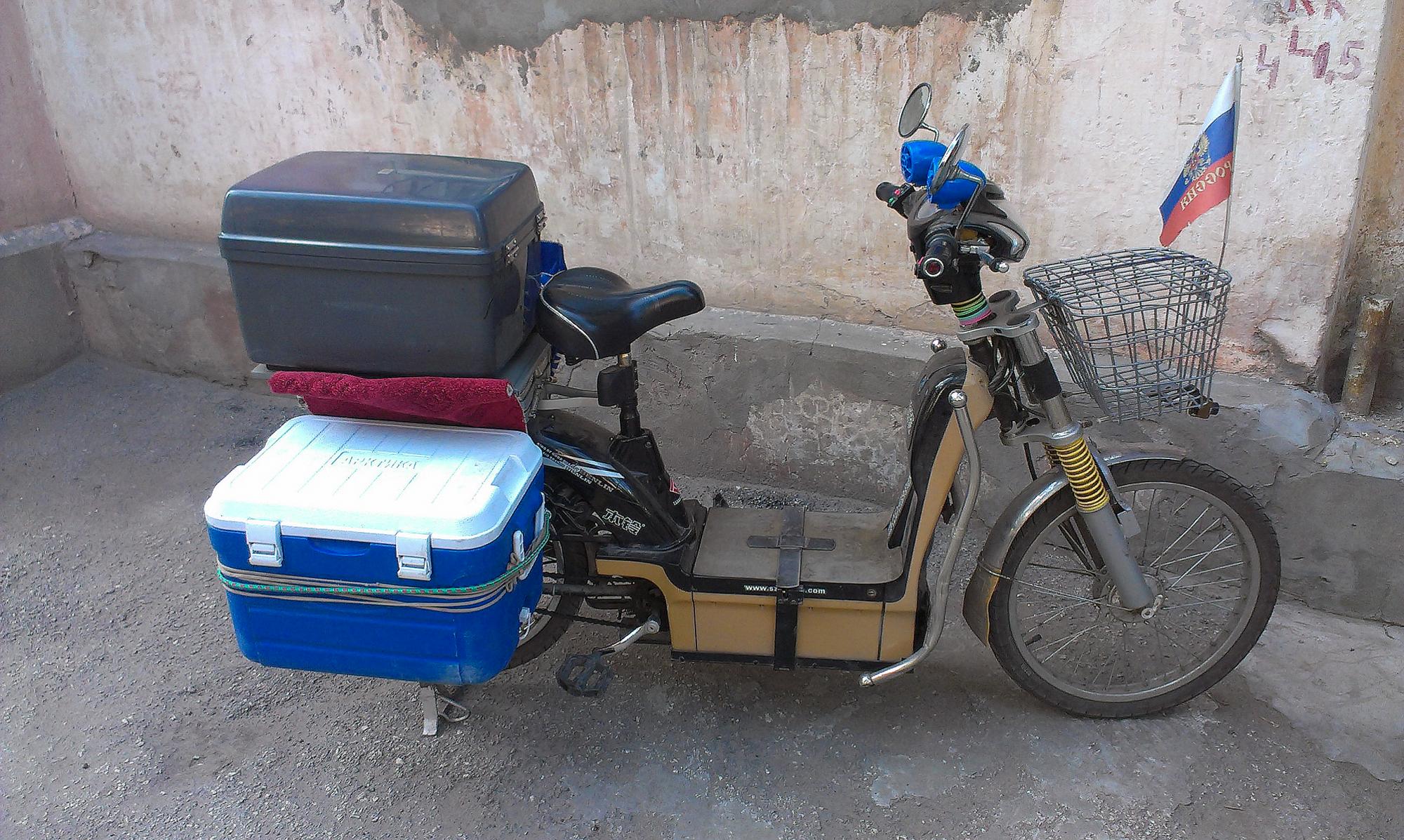

Цитата: poraboloid от 17 Май 2015 в 14:12
Крута! :-D Вот она, рабочая лошадь! Я тоже возил несколько баклажек (20 лит.) с водой - тянет как паравоз. Но такие шикарные контейнеры приделать не додумался.  :-) Если не секрет, чего и сколько (в кг) нагружали туда? Жалко только что из-за конструкции рамы, велик начинает немного "вилять" по дороге.
poraboloid
Цитата: Genadi от 17 Май 2015 в 14:28Если не секрет, чего и сколько (в кг) нагружали туда?
Два синих по бокам - покупные термоконтейнеры, серый - отцовская самоделка, из чего-то найденного.
Возит козье молоко в бутылках, с фермерского хозяйства по городу развозит заказы.
По кг фиг знает, не интересовался.
Но частенько все три контейнера забиты под завязку.
Genadi
Так, прикинул,  - на новых батарейках при полной загрузке, если не гонять больше 30 км\ч, должен проходить до 70 км (по опыту).
