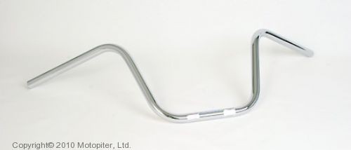

Правильный гнутый руль (обыкновенный дорожный для повседневной езды) имеет примерно вот такую форму:
- рули средней высоты
- высокие рули
-низкие рули
Это всё разные варианты примерно одного и того же вида руля, только разной высоты. Это обычный дорожный руль, за счёт изгиба и высоты он позволяет простым поворотом в хомутах регулировать одновременно высоту, смещение назад и угол наклона ручек.

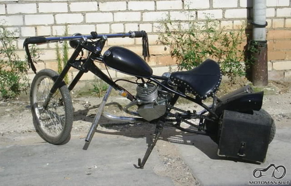

Чопперный руль в стиле "Ape hanger" ("висящая обезьяна"). Бывают более-менее удобные, но в основном это просто жертвы дизайна:
С таким рулём руки отлично проветриваются и не потеют при езде.
Прямой руль (применяется на чопперах как элемент дизайна, вроде бы также применяется где-то в бездорожном мотоспорте (?)):
Вообще, на чопперах часто применяется множество разных вариантов рулей, которые по большей части являются жертвами дизайна и далеко не все из них удобны для езды.

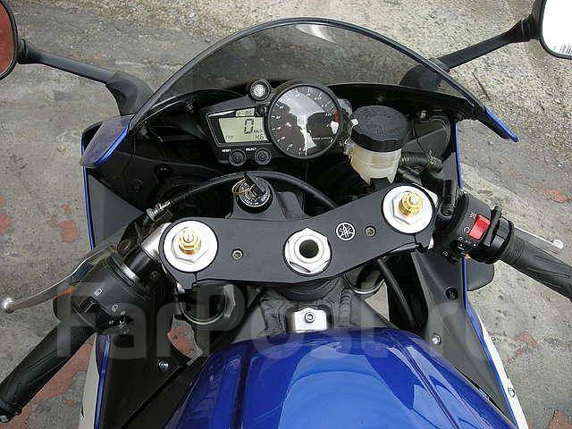

Спортивные Clip-on ("клипоны") - рукоятки, прикручиваемые на перья вилки. Обеспечивают максимальную жёсткость для суровой спортивной рулёжки, но не сильно стремятся к удобству:
