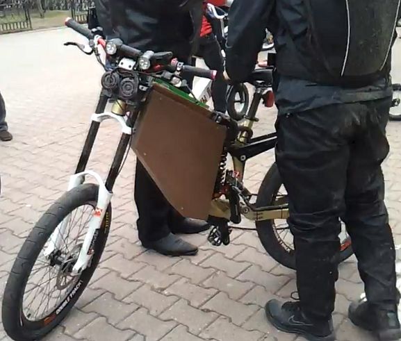

на второй день пришлось заменить провода которые идут на датчики холла  :ireful: хотя оказалось что ет один из датчиков дает короткое на +5в :facepalm: Оказалось что контроллер может работать в без сенсорном режиме :eureka:
Контроллер електры менее прожорлив чем контроллер evel, но и тяга чуток упала. Теперь максимум кушает 29 Ач, а evel 40Ач при максимальной нагрузке. Очень порадовал переключатель на 3 скорости, первая 15км/ч, вторая 30км/ч и третья 41км/ч по плоскачу.
запас хода тапка в пол без педалей 19км, помогая педалями по пробкам и под горку вторая электро скорость 32км. Теперь пришло время доводки и конечно наращивать емкость акб! После сборки оказалось что каретка 124 мм оказалась короткой не переключалось на самую малую звезду. Была заменена на 127мм на промподшипниках вместе с шатунами Alivio и цепью тоже шымано. Теперь трансмиссия работает отменно! были перескакивания цепи на задних мелких звездах и не поддавались регулировке. Главной проблемой остается задний тормоз хочется гидравлику так так на песке на асфальте и лесу опасно передним(шымано slx 665) хотя в остальном он у меня главный, а задняя китайская механика не справляется. Рекупирации тож пока нет, в процессе изготовления вставки в треугольник возле оси мк. Да и не мало важным остается передняя подвеска будет толи RockShox BoXXer или 888 marzocchi.

А короб пленочкой будет обклеен дальше? или тут что то другое планируется? А так круто, только слишком много работы лишней делали, а потом переделывали. Как говориться, семь раз отмерь......
Aserok
Да короб дальше будет обклеиватся и дополнятся корпусами под целлоги на обе батареи для мониторинга.Так же в планах перепайка контроллера для повышения ампеража и делитель ниже 42в.

Ну вот тут говорят что  [b-b]центурион это переименованная мерида для немецкого рынка[/b-b]  https://electrotransport.ru/index.php?topic=13991.msg283016#msg283016
Ну а  аккумы у меня народные едут так что думаю может как у [user]Lion[/user], сделать короб на руль, ну или в рюкзаке повозить, можно под нижнюю трубу засунуть, варианты есть, осталось определиться  /:-)
Aserok
У Lion очень понравилась конструкция!!! и рама GT будет по-мощнее! как ни как DH и ход подвески поболее. но для такой конструкции нужна двухкоронная вилка! или как вариант

Ну да, круто!!! Вариантов много, нужно что то выбирать, или вообще сварить самому и не париться, вон твой земляк [user]Pozitiff[/user],  уже третью варить собирается.
Lion
Цитата: silayma2 от 06 Май 2013 в 01:02
думаю может как у [user]Lion[/user], сделать короб на руль...
Эмн, спасибо конечно, но не я первый придумал. Родоночальник сумчатых в рф - AndreyM
GT i-drive 5.0 ни разу не была даунхильной. Чистое кроскантри. Просто ростовка мелкая (вроде М) и амморт длиннее стокового - вот и борзо смотрится.

А по поводу преимущества крепежа на руль как по мне простое и удобное расположение акков изза прямоугольного формфактора ящика + герметизация и легче обслуживание рамы :wow:

[user]Aserok[/user], да вот и я тоже к такому склоняюсь,  хочеться свободный треугольник. У меня в планах поставить 8 котлет плюс контроллер в ящик он и по габаритам не большой будет и компактненько получиться.
Aserok
Контроллер лучше под ящик для хорошего теплоотвода, так как при токе в 20 Ач мои акки тоже чуток греются(прогулки по лесу)
А лучше ближе к заднему колесу чтоб укоротить фазные.
