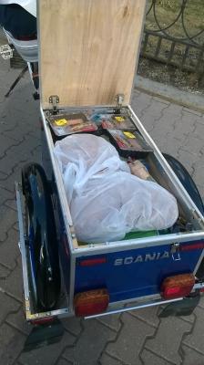

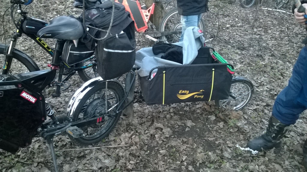

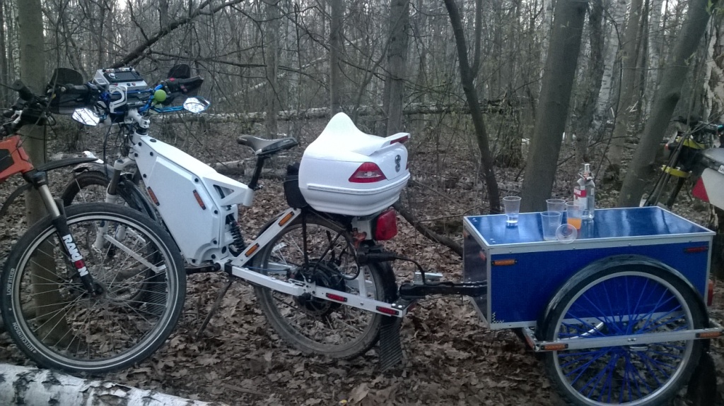

А почему на видео у прицепа колесо сломано, это еще 1 чп за неофициальную часть или результат конфликта с Бабаем?
#4627
[user]fondrosel[/user], нет, просто перегрузили прицеп тоннами еды и на пересеченке он развалился. Конфликт был в конце, по темноте уже.
besea
Прицепчик мой, у колеса просто сорвало эксцентрик с наружного дропаута и загнуло второй дропаут внутрь. Все выровнял и собрал за 10 минут, после разгрузки. Просто его немного перегрузили, плюс не особо аккуратная езда по пересеченке.
Изначально прицеп создан под другие цели, а именно, на использование с педальным велосипедом, где вес конструкции имеет большое значение, шашлыки на 3-5 человек, перевозка всего необходимого только по практически идеальным велодорожкам и немного по отличному асфальту по дороге, в конце метров 200-300 по твердому грунту. Перед слетом я изменил сход/развал, заменил внешние дропауты, а сталь была в наличии только тонкая. Вот отсюда и поломка. Я наоборот рад этому перегрузу, так как обнаружил все слабые места и теперь знаю, что нужно исправить и усилить.
К конфликту не имеет никакого отношения, я к тому времени загрузил часть мусора в отремонтированный прицеп и укатил домой.
С Бабаем пообщался на поляне во время пикника и он мне показался вполне адекватным человеком. Сильно неожиданный конфликт.  :sorry:

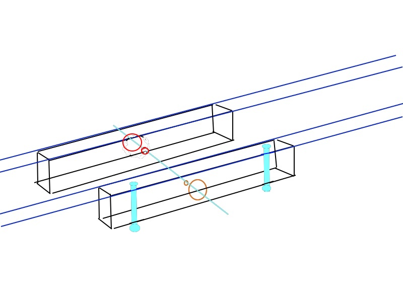

#4629
Предлагаю тебе в прицепе сделать не тонкие пластинки с выпилом под ось, а такие же цельные квадратные балки (как в раме) с большим внешним отверстием под головки эксцентрика, и малым внутренним (чисто под саму ось). Эсцентрик соотвественно продевать насквозь и потом накручивать на него ответную бобышку. Сами балки крепить на два сквозных винта к рамным по вертикали. Да, менее быстросъемно, но в разы надежнее и жеще, ибо сама рама вроде выдержала и не выгибалась. За счет квадратности балок перекос будет исключен
besea
Цитата: Lion от 17 Апр. 2017 в 20:28
Предлагаю тебе в прицепе сделать не тонкие пластинки с выпилом под ось, а такие же цельные квадратные балки (как в раме) с большим внешним отверстием под головки эксцентрика, и малым внутренним (чисто под саму ось)...
Колеса должны быть легко съемными, без ключей и усложнений. Пусть даже в ущерб грузоподъемности. Идея есть, все сделаю, рисовать лень)))
Во избежании флуда, все вопросы и предложения по прицепу, буду рад увидеть в своей теме в подписи. А то нас в этой теме, щас обругают.  :kidding:
