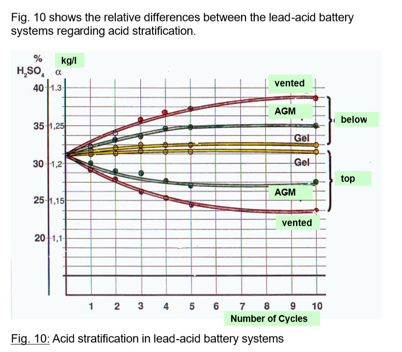

Цитата: Branimir от 28 Янв. 2020 в 12:38Существует мнение, что в AGM-АКБ нет расслоения
Давно существуют исследования по поводу расслоения в зависимости от типа акб, они показывают в каких акб оно выражено сильно в каких не очень а в каких отсутствует почти.
Наглядно видно, что наливные имеют явно выраженное расслоение, agm имеют умеренное, gel акб практически не имеют.
Ещё надо знать, что в agm номинальная плотность выше чем в наливных и в среднем составляет 1,32-1,34, по этому для них 13,1-13,2в норма.
Перемешать в них пузырями не получится мешают стекломаты, самый действенный способ свети к минимуму расслоение в них, это класть их на бок так, что бы площадь пластин была горизонтально при эксплуатации и время от времени переворачивать.

[user]Branimir[/user], Ну смотрите, есть вот такая картинка это то что называют рекомбинацией воды или замкнутым кислородным циклом.
Во время заряда при выделении кислорода он попадает на отрицательный электрод через поры стекломатов, там вступает в реакцию с образованием сульфата и дальнейшим преобразованием его в губчатый свинец, воду и некоторое количество тепла.
По сути это означает, что часть воды разложившаяся на положительном электроде качует к отрицательному, но в ограниченных пределах по горизонту, далее может вернуться под давлением водорода обратно и так далее.
То, что это может вызвать существенное перемешивание по вертикали есть большое сомнение, так как маты плотно прижаты к пластинам, свободной циркуляции электролита нет, он связан губчатой структурой стекломатов. Хотя раз некоторое расслоение всё таки возникает, то возможно и есть некоторый обратный эффект.
А как именно там это происходит.. большой большой вопрос, я думаю через структуру самой активной массы там поры не имеют упорядоченной структуры в отличии от стекломатов.
