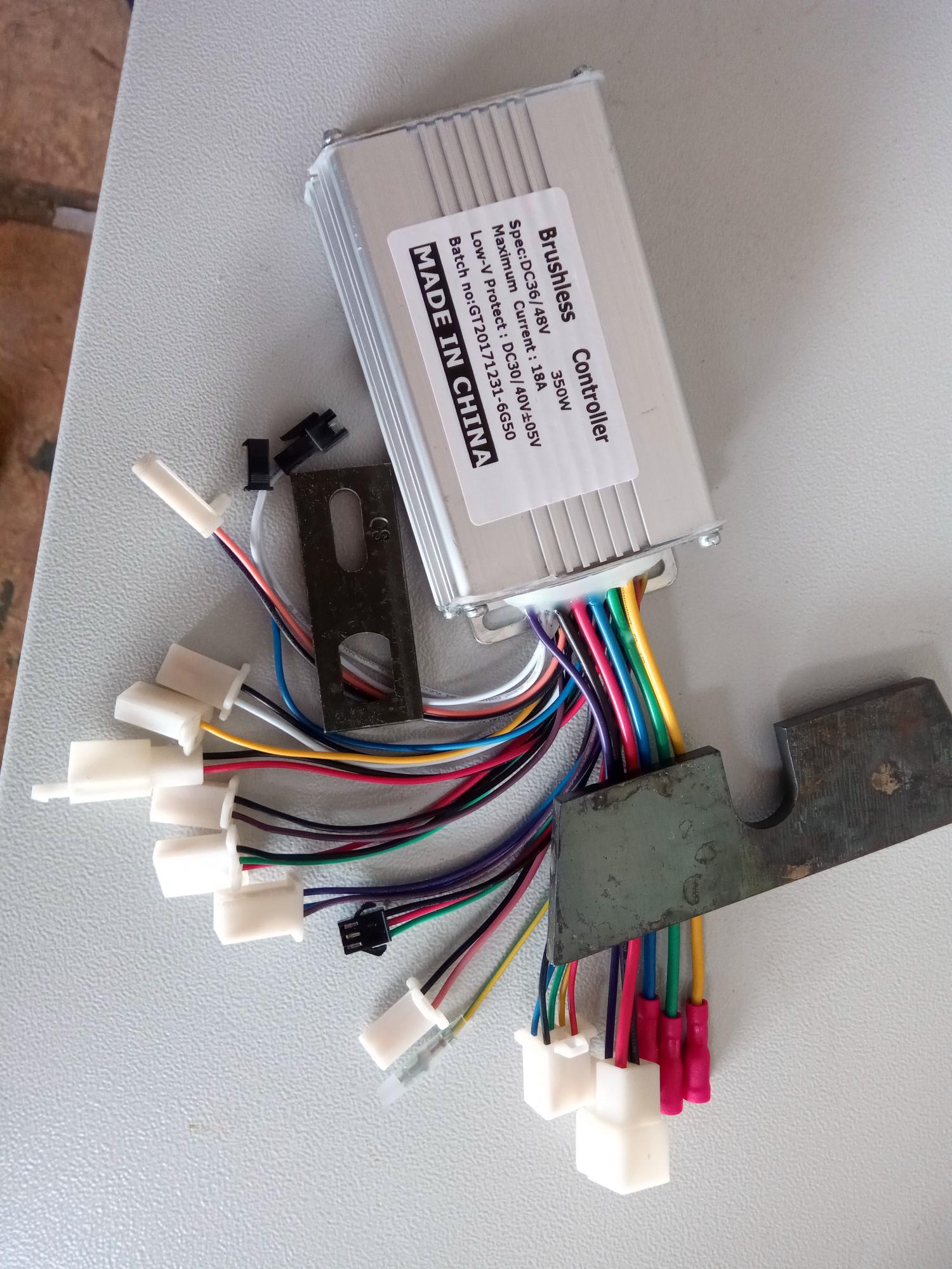

Цитата: Дмиртий от 09 Июль 2019 в 09:06
Да питания появляется на ручке газа 4.7 вольт на холох 5 вольт
отлично, не крутя ручки газа провода самообучения замыкали ? Должно начать крутить МК.
Дмиртий
Thunder_blade
Цитата: Дмиртий от 09 Июль 2019 в 09:43
Да замыкал ничего не происходит
:bn: возможно что и не исправный пришол, бывает
Michael
[user]Дмиртий[/user], подай питание от зарядки, может действительно не хватает напряжения.
rzaviy
Ребята, не стоит сразу грешить на неисправность контроллера.
Если не крутит мотор то это не означает, что он не рабочий.
Возможно не подошла комбинация  фаз холов.
Если контроллер исправен то он подает ток на мотор, он поднимается почти до максимума и сразу падает. Мотор иногда пробует двинуться иногда нет
Можно произвольно крутануть его, редукторник назад и попробовать снова

Дмиртий
По описанию у продавца было сказано то что он этот контроллер может работать и без датчиков Холла я пробовал подключать из датчиками Холла и без всё равно никого реакции нету
Цитата: Thunder_blade от 10 Июль 2019 в 09:32
[user]rzaviy[/user], у чела контр с самообучением по описанию, а ему фиолетово как подключен мотор с Холами без с какой комбинацией...
Это если кабель исправен, холлы полностью исправны. Для пробы лучше разъединить холловский кабель.
Дмиртий
Пробовал сегодня подключить от зарядки реакции никакой

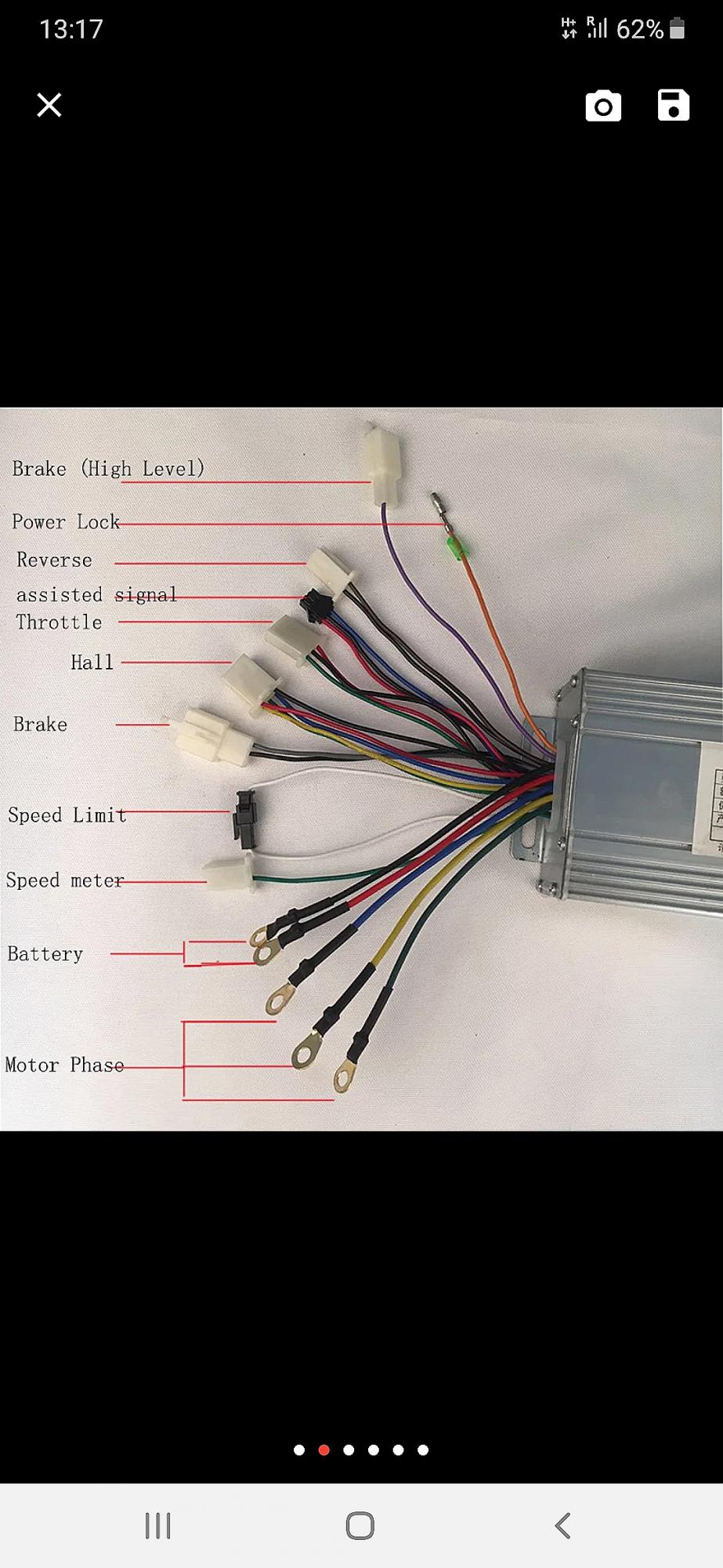

Сергей_1959
[user]Дмиртий[/user], дайте ссылку на магазин, посмотрим на ваши разьёмы. Обычно throttle это 3-хпиновый разьём с чёрным красным и синим проводами.
Michael
[user]Дмиртий[/user], с ручкой газа разобрались?
Дмиртий
Я заказывал два контроллера один пришёл на три выхода на ручку газа второй пришёл на четыре на ручку газа который пришел на три ручки газа он немного и формой другой работает всё отлично А этот не хочет работать и у продавца фотографии писания контроллеров на 3 провода на ручку газа не открыл с ним спор уину вернул деньги за один так как пришли Они разные

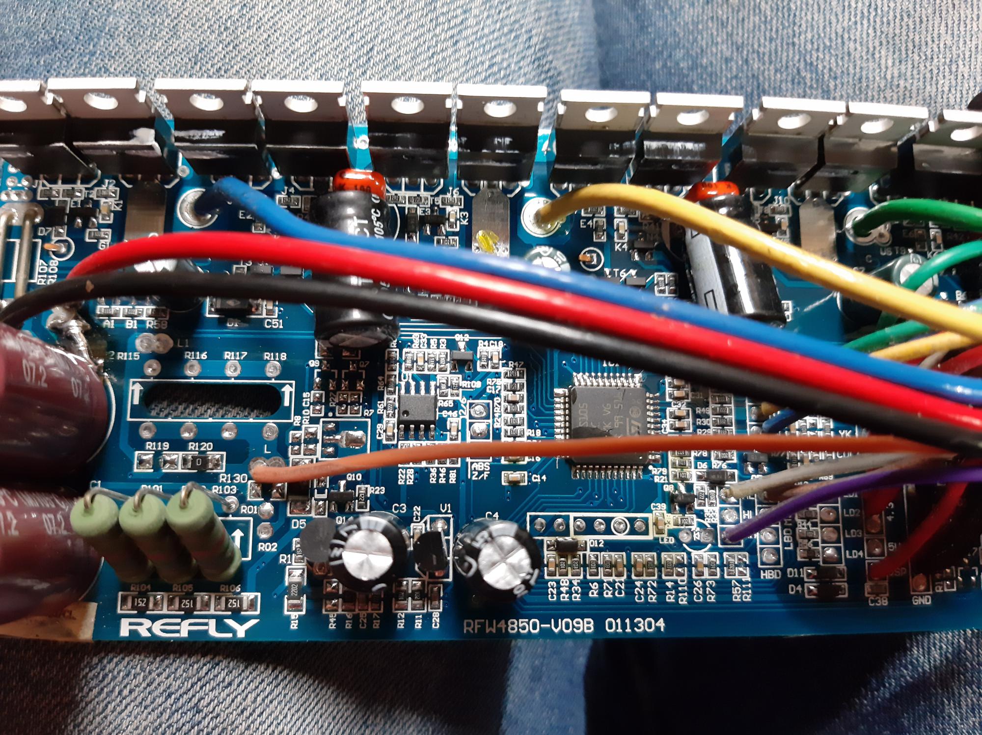

DragonTM
Без разборки можно угадать по цветам и разъемам, что из этого рекуперация?
Michael
[user]DragonTM[/user], вряд ли, хотя проверить можно.
Я вижу стандартный набор, обычно на рекуперацию два контакта идут, их нужно замкнуть, здесь все что по 2 это на ручки тормозные.
Так вот, у меня на эти контакты провода вообще не были распаяны. Так что лучше разобрать и посмотреть что написано, другой вариант это замыкать двойные контакты через резистор, но это так себе вариант т.к. у вас там есть выход для сигналки и на него прилетает напряжение батареи и если просто коротнуть, то будет бах, так что разбор лучше всего.

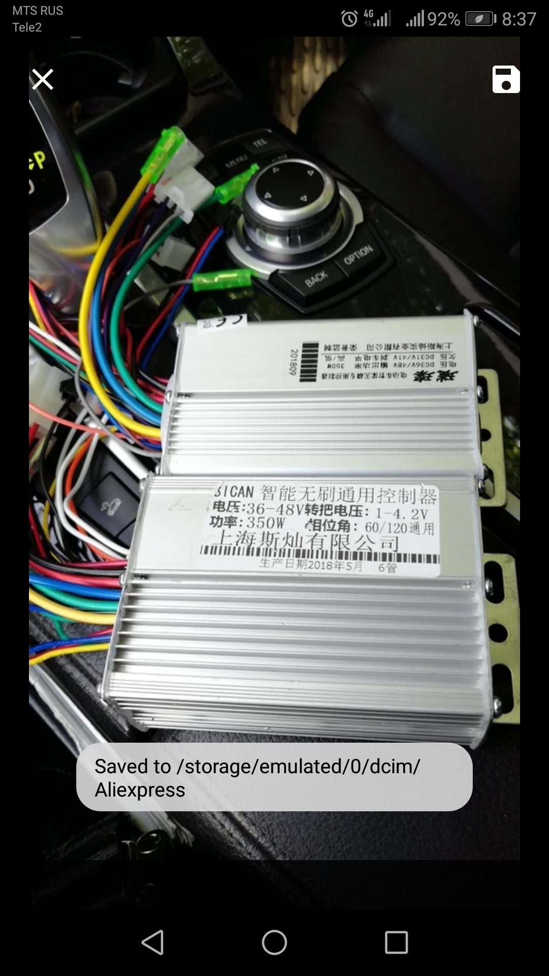

jivets28
Доброго времени суток всем. Имеется контроллер unitemotor 48v, 500w. с вот такими функциями (фото прилагаю), хочу на него найти рекуперацию, круиз контроль, а самое главное подключить дисплей (скорость, расстояние, ну и тд) если конечно это возможно. Прошу помощи у знатоков.

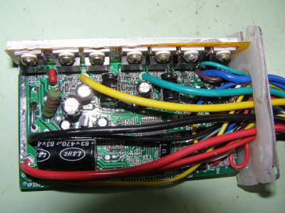

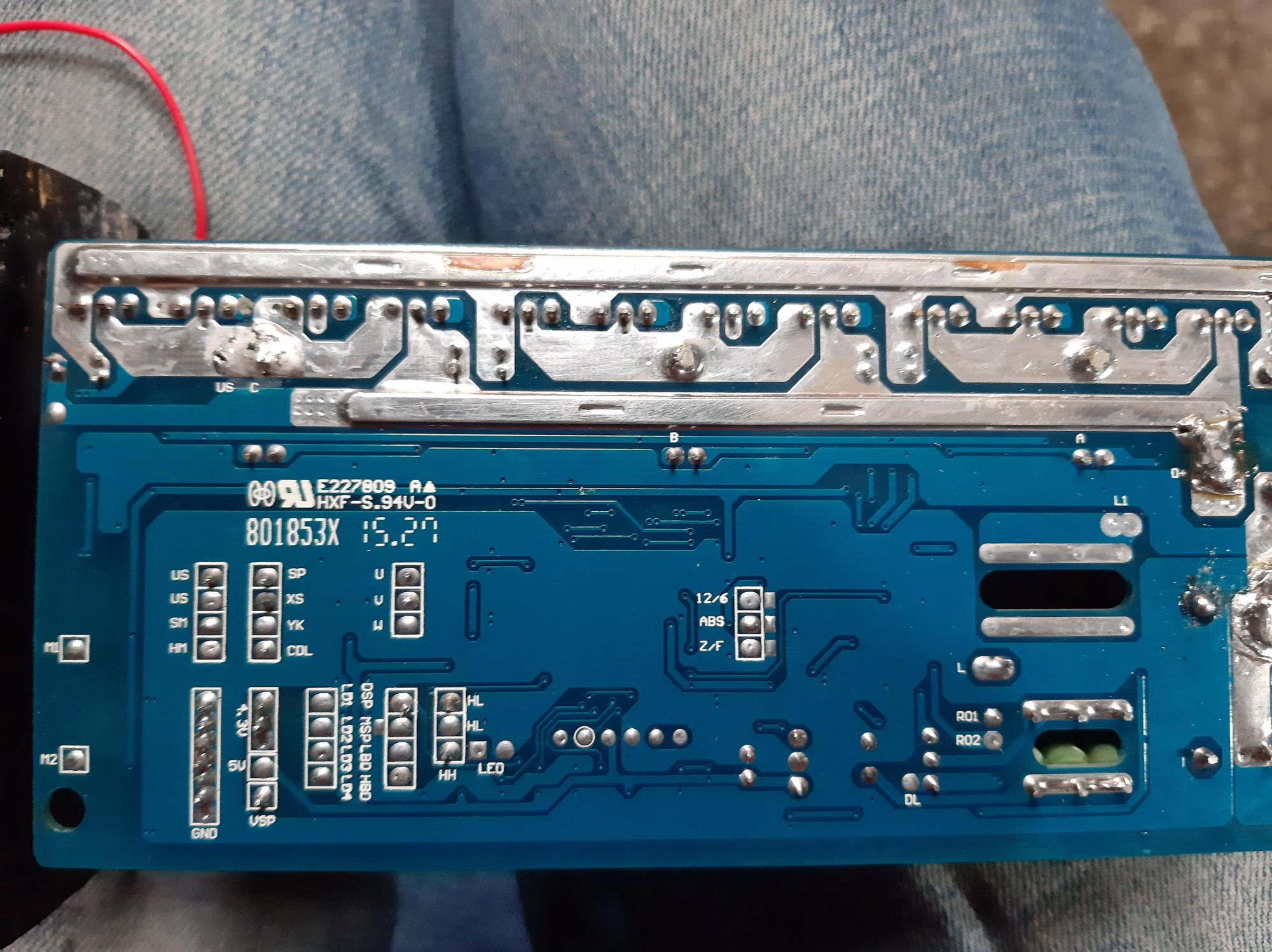

taras22
Всех приветствую. У меня дешёвый контроллер VP350_G_V3.5.4 и есть дисплей с подключением по UART - 5-пиновый разъём. Можно ли его приспособить?
Возможно ли найти на этой плате RX TX?
ТХ, который на плате идёт на базу транзистора, через который идёт +5В на датчики Холла.
Может точки SCK SDA можно использовать?
