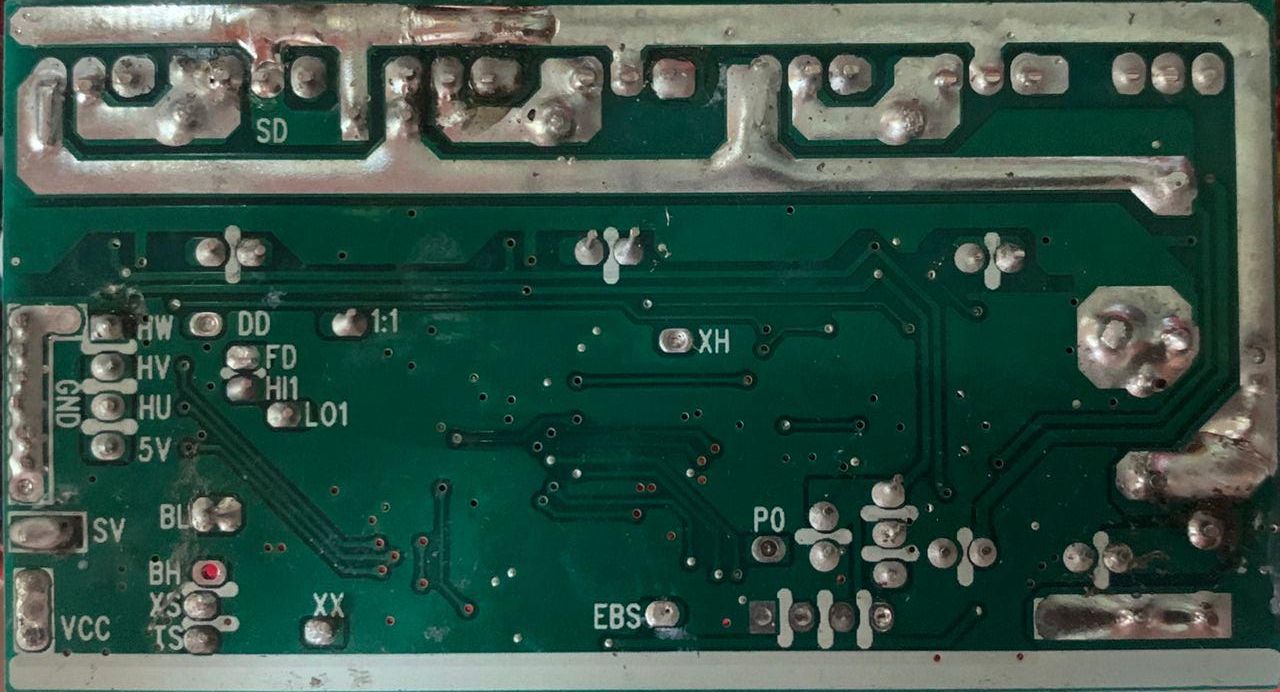

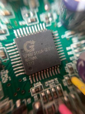

Коллеги,
Контроллер на базе GPM8F3116A, можете подсказать по контактам DD, FD, XS, EBS (подозреваю что рекуперация?), XH, P0, к ним ничего не припаяно в стоке...

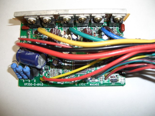

Jerrish
Получил из Китая новый контроллер. Версия 4.0. У продавца не соответствует распиновка фишек на сайте с полученным контроллером. Не разобрался с одной фишкой.  Похоже на PAS sensor. 1 контакт - "+" батареи, 2 контакт - speed meter, 3 контакт FD. Что за FD? Предполагаю "Полный заряд". Кто знает?

Цитата: Jerrish от 01 Окт. 2020 в 08:491 контакт - "+" батареи, 2 контакт - speed meter, 3 контакт FD. Что за FD?
Сигналка она же противоугонка.

Цитата: IBusiness от 30 Сен. 2020 в 19:32можете подсказать по контактам DD, FD, XS, EBS (подозреваю что рекуперация?), XH
соответственно
задний ход, противоугонка, душилка, активация рекуперации, круиз

IBusiness

Про душилку вопрос - там есть еще контакты LO1, HI1, они не не связаны?
По EBS и круизу- их на землю надо кинуть для активации?

LO1 это не таже душилка по смыслу? или душилка как-то по другому ограничивает?

IBusiness
Цитата: Paxxa от 01 Окт. 2020 в 16:33
По смыслу фото с двух сторон. И задействованные контакты.
Добавлено 01 Окт 2020 в 16:34
LO1/HI1 распаяны, выведены вместе с землей наружу, душилка нет
PS мой вопрос был изнчально про нераспаянные, те что распаяны понятно для чего
