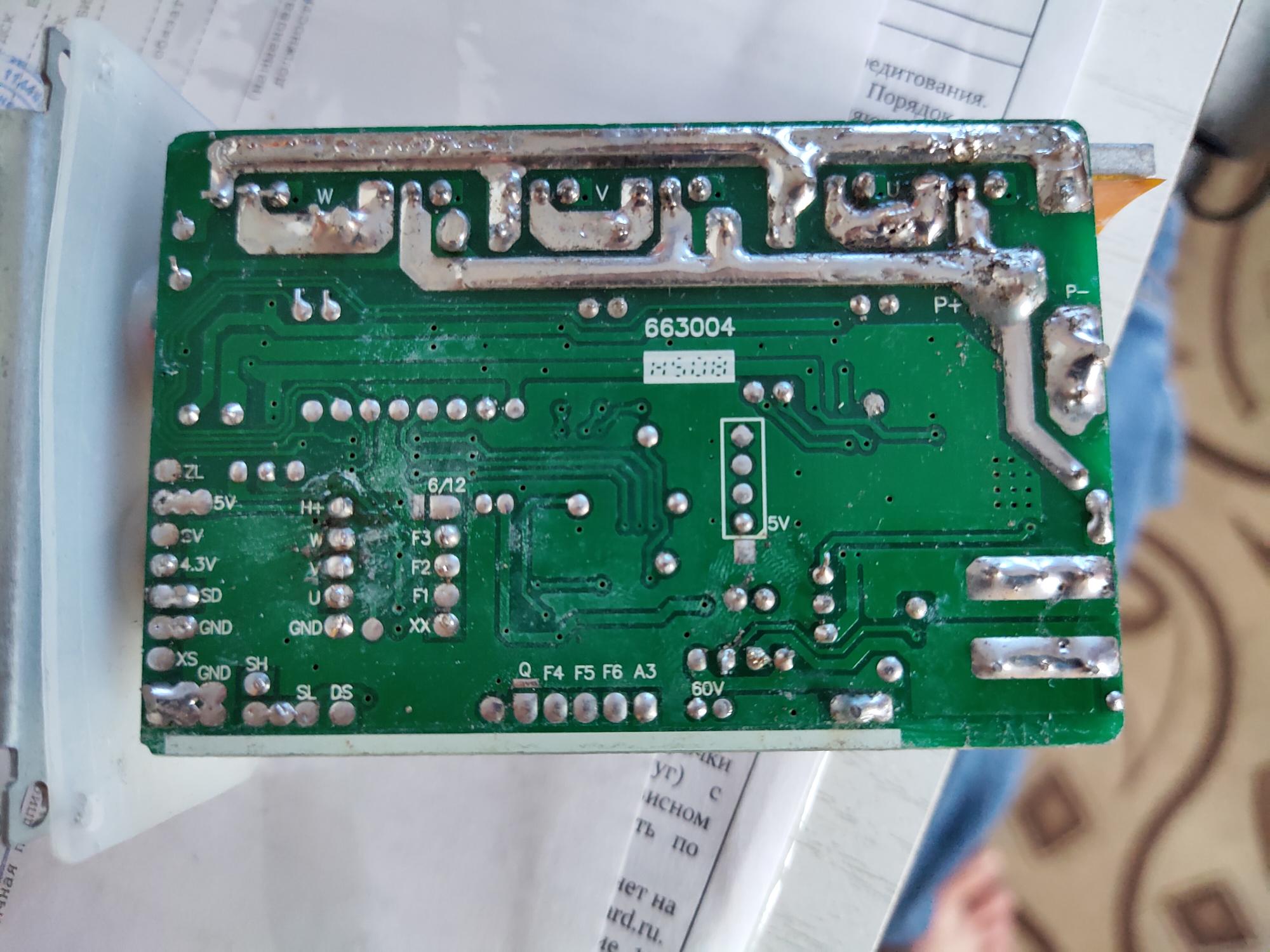

Короч.
Душилка включает 1ю навсегда и всё.
Lo включает первую. Если lo запаять навсегда, то hi будет включать не 3ю, а 2ю. Тоже наоборот если hi запаять навсегда, то lo будет ее выключать на вторую. Это блин типа для селектора скоростей.

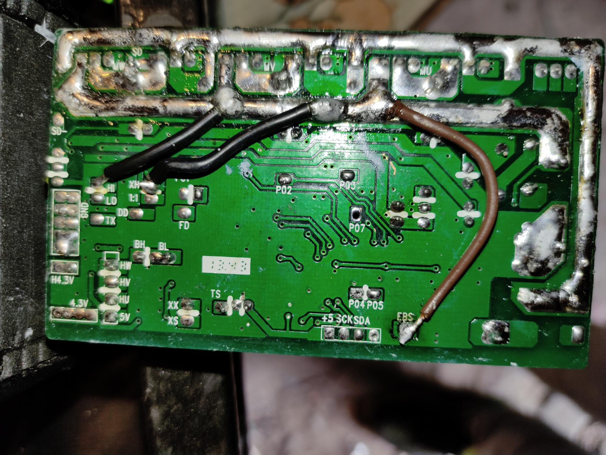

Есть еще момент с EBS, на плате рядом с выводом отсутствует некий элемент, по идее там должен быть какой-то резистор?
UPD это место просто для перемычки на землю, можно активировать EBS навсегда

Alromcheg
Цитата: Ksyvron от 30 Сен. 2020 в 22:18
Помогите найти рекуперацию, задний ход.
У меня что то типа такого.
Не могу ни тормоз (ebs который), ни третьей найти.

Подскажите пожалуйста, почему не работает тормоз? Ручка тормоза работает и замедляет ну уж очень слабо. Причем сила торможения не зависит запаян EBS или нет.
Ручка тормоза BL и минус. Попробовал минус и BH (фиолетовый) - не тормозит вообще. Сообщения на прошлой странице видел, но только сейчас установил моторы и удалось проверить под нагрузкой.

Цитата: Paxxa от 06 Окт. 2020 в 02:17Это же не тот минус.
Не тот минус где ? Запаян на EBS ? Или замыкаю ручкой газа не тот минус ?

Paxxa
Цитата: Pekinatan от 06 Окт. 2020 в 22:44Не тот минус где
На плате.
Добавлено 07 Окт 2020 в 00:42
У вас это не gnd
Добавлено 07 Окт 2020 в 02:15
Так же круиз и ebs одновременно возможно несовместимы. Таким образом пользоваться я не пытался, другие за себя сами напишут, потому это на ваше усмотрение.
Добавлено 07 Окт. 2020 в 02:17
Для 48В возможны танцы с бубном с ebs, об этом написано в начале этой темы. Если есть батарейка на 36В, попробовать от нее, прежде чем лезть ломать другие узлы😉

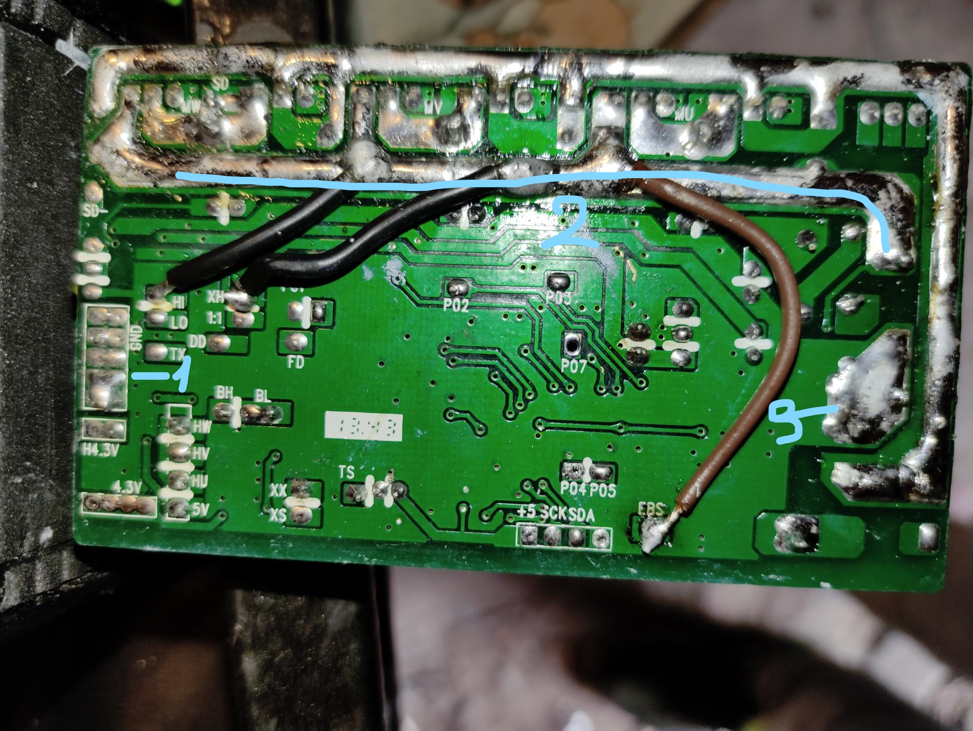

Pekinatan
Цитата: Иван Сусанин от 06 Окт. 2020 в 23:25У меня "нежный и чувствительный" дешёвый контроллер чуял даже разницу в точках подключения к минусу,- рычал и  срывал при разгоне
ну так, это самый популярный контроллер из китайского мусора) В моем случае контроллер не срывает колесо при любых ускорениях на 1 приводе (второй привод не подключил, ибо не могу разобраться с тормозом никак, тормоза есть, но дико слабые и не зависит от того подключен EBS или нет).
Цитата: Paxxa от 07 Окт. 2020 в 02:14У вас это не gnd
так это общий минус от аккумулятора, я прозванивал ведь... высокая скорость и круиз заработали от этого минуса.
По правильному нужно на пин GND кидать провод? вот известные мне минусы на плате.
Paxxa
Цитата: Pekinatan от 07 Окт. 2020 в 09:27так это общий минус от аккумулятора,
Да прям
Добавлено 07 Окт 2020 в 10:40
А зачем нужен токоизмерительный шунт, как думаете?
Добавлено 07 Окт 2020 в 10:41
Цитата: Pekinatan от 07 Окт. 2020 в 09:27дико слабые и не зависит
А что за колеса?
Добавлено 07 Окт. 2020 в 10:41
Количество витков? Магниты
