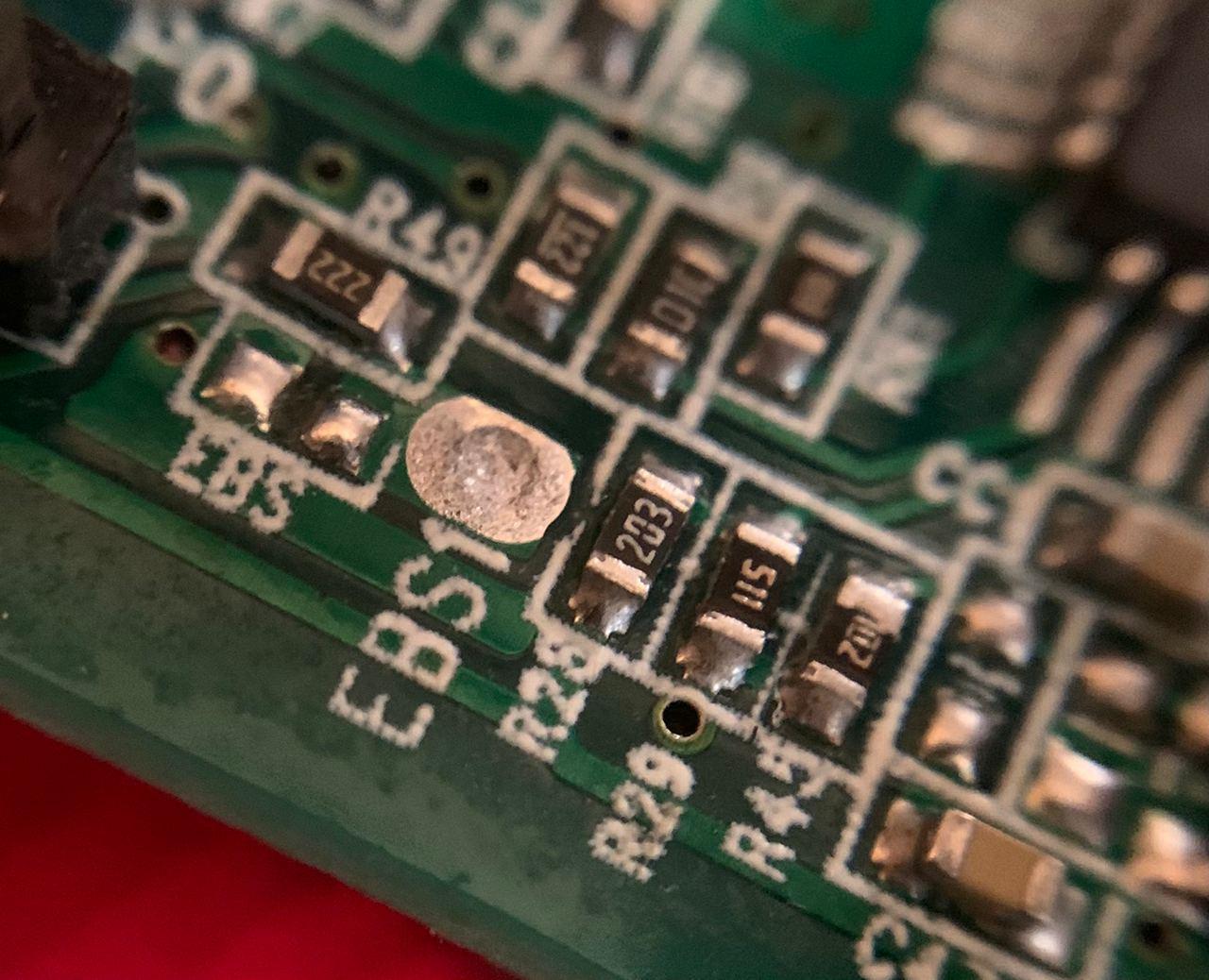

Цитата: Pekinatan от 07 Окт. 2020 в 09:27По правильному нужно на пин GND кидать провод? вот
Подскажите пожалуйста по этому вопросу.
Моторы 4 жилы, магниты 28-30 см точнее не измерял. Колеса от гироскутера, рассчитывал на 350w, по итогу через ваттметр показывает 800 в пике, 700 при езде на одном моторе. В том состоянии что сейчас на фото. Буду возвращать котнроллер в сток, ибо слишком мощно получается, Панасоник литокала 3400 максимум 4 Ампера с банки выдают при сборке 13s5p батарейка работает на пределе. Сегодня буду собирать другую на hg2.
Upd срезав припой на шунте снизилась мощность до 680-700w. Удаление перемычки с круиза и хайвольта ничего не поменяли, круиз остался ) подскажите куда кидать перемычки ???

Цитата: Pekinatan от 07 Окт. 2020 в 13:38Моторы 4 жилы,
Они и будут слабо тормозить. Ну и ездят не так динамично как 5 жильные.
Добавлено 07 Окт 2020 в 16:45
Да gnd на плате ж подписано, это все вокруг точки ебс и ваши обозначения 1 и 3 тоже
Добавлено 07 Окт 2020 в 16:46
По ощущениям 4 и 5 жил отличаются примерно как в 2 раза :-D
А 3 жильные еще хуже, вообще не тормозят, а при езде встречным ветром останавливаются.
Если ваше колесо на весу останавливается значит ебс работает.
Pekinatan
Странно, ничего не запаянно, а тормозит и круиз работает. Спасибо за советы. Тормоза прям вообще не очень.. на сяоми моторы слабее значительно, а тормозит намного увереннее. Рекуперация точно не поднимает напряжение, попробую запаять на GND но сильно сомневаюсь, что это что-то изменит.
Paxxa
Если на весу не тормозит то ебс не активирован! Если тормозит но слабо то дело в колесах.
Эти контроллеры расчитаны на определенные колеса. У вас есть программируемый там можно поиграться с прошивкой.

Цитата: IBusiness от 01 Окт. 2020 в 18:44
Есть еще момент с EBS, на плате рядом с выводом отсутствует некий элемент, по идее там должен быть какой-то резистор?
UPD это место просто для перемычки на землю, можно активировать EBS навсегда
В моем случае замыкание на землю EBS и круиза ни на что не влияет, по всей видимости эти функции неактивны в прошивке по умолчанию. XPD этот контроллер не читает, проверил, хотя гребенка на 4 пина под некое внешнее подключение разведена на плате.

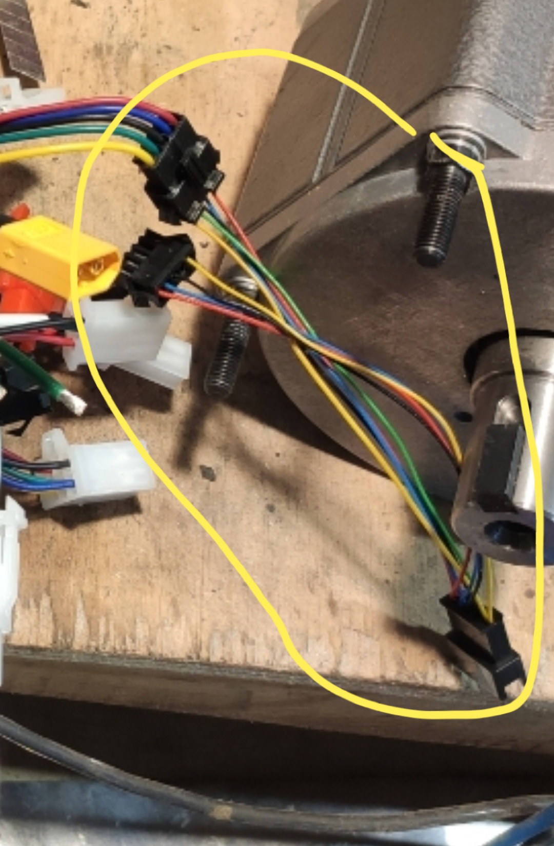

Здравствуйте, приобрел контроллеры с Али фирмы greentime. Планирую ставить на электросамокат на 2 моторколеса. Есть главный косяк провода на курок выведены у обоих контроллеров через у образный переходник, то-есть параллельно. В итоге приподачи питания на 1 контроллер включаются оба , а на втором на + и - силовых присутствует 58.8в Подскажите кто сталкивался с этими контроллерами как правильно перепаять чтоб работали корректно/стандартно как контроллер А и В. И ещё если есть информация по распиновке/назначении остальных буду очень благодарен. Вот информация по контактам которую дал мне продавец

Paxxa
Что значит А и Б. По описанию они и работают параллельно

Вот это переходник?

Цитата: Paxxa от 21 Окт. 2020 в 07:06Что значит А и Б. По описанию они и работают параллельно
обычно позиционруют а и б  как основной и второй урезанный, то-есть я так понимаю через первый/А   второй контроллер получает информацию и так сказать работает синхронно, и также оба контроллера питаются от акб.  А в моей схеме из переходника питание приходит по ниму на второй контроллер, говорят это не корректно и нужно распаявать через диод. Вот я и хотел узнать подробней как корректно подключить
Цитата: Paxxa от 21 Окт. 2020 в 07:35Вот это переходник
да этот

Цитата: meliamd от 21 Окт. 2020 в 10:50говорят это не корректно
Это приходит не + акб, а +vcc надо полагать. И это правильно, должен же он как то включаться и понимать что надо выключиться. Далее общая АКБ по + и -. И все. Одной ручкой газуешь оба контроллера газуют, в чем проблема то. Китайцу спасибо что переходник положил не паять самому
