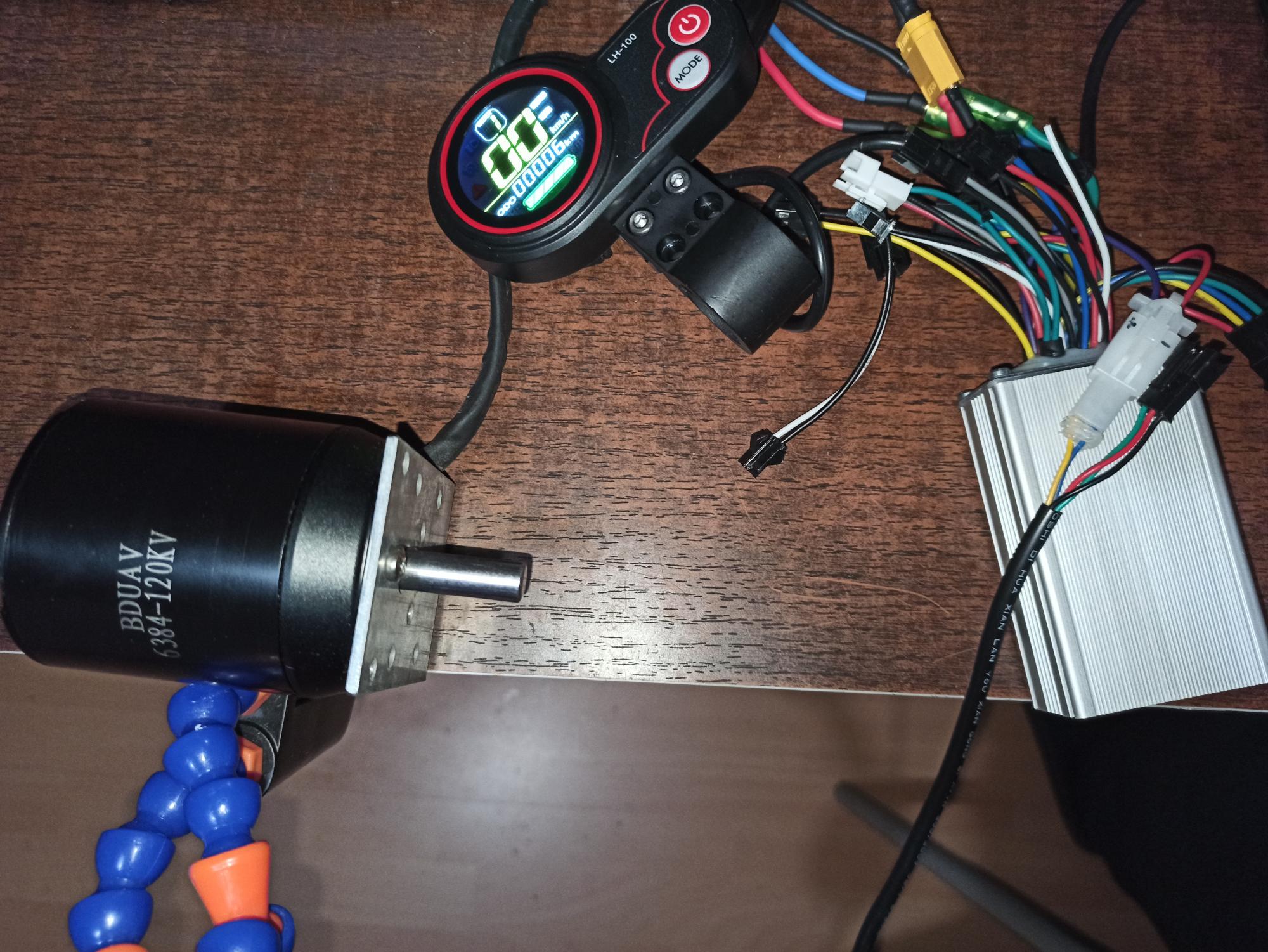

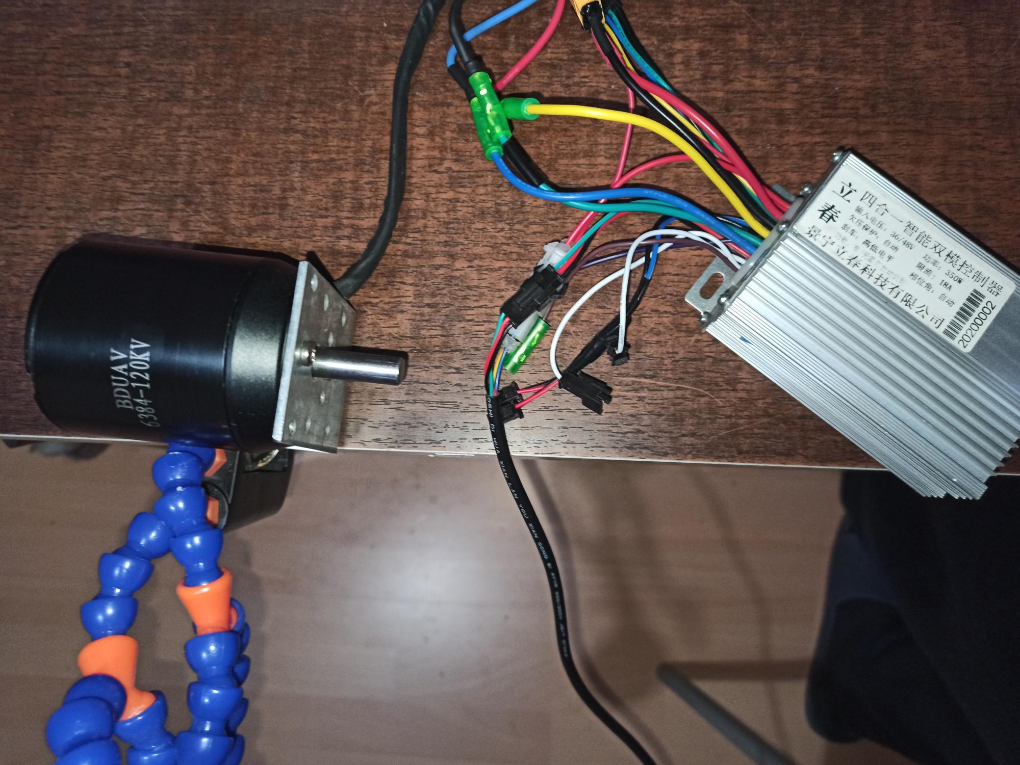

 С контроллером VP350 разобрался - виновата батарея которую BMS выключает почему-то, но думаю из-за проблемы с контроллером. Подключил зарядку для батареи вместо батареи и всё нормально работает !
Со вторым контроллером Brainpower с дисплеем LH-100 пока не разобрался, он еле тянет колесо вела, но батарея не отрубается, буду дальше пилить. :)

Да, батарея хорошая, но она оказалось прошита под другой контроллер и поэтому с моими не работает нормально. Пои этом другой небольшой мотор крутится отлично с контроллером Brainpower, a c VP350 отключался через минуту, колесо вела с Brainpower еле крутилось, но напруга не пропадала, а с VP350 вел отлично крутился только минуту и потом отсечка. Вероятно отсечка по току при большей нагрузке.  Поскольку разные контроллеры давали разный результат на разных моторах были непонятки и я грешил на них. Отключает напругу не контроллер, а BMS батареи. Осталось перепрошить BMS батареи и проблема решена. Я не совсем тупой...   :kidding:
