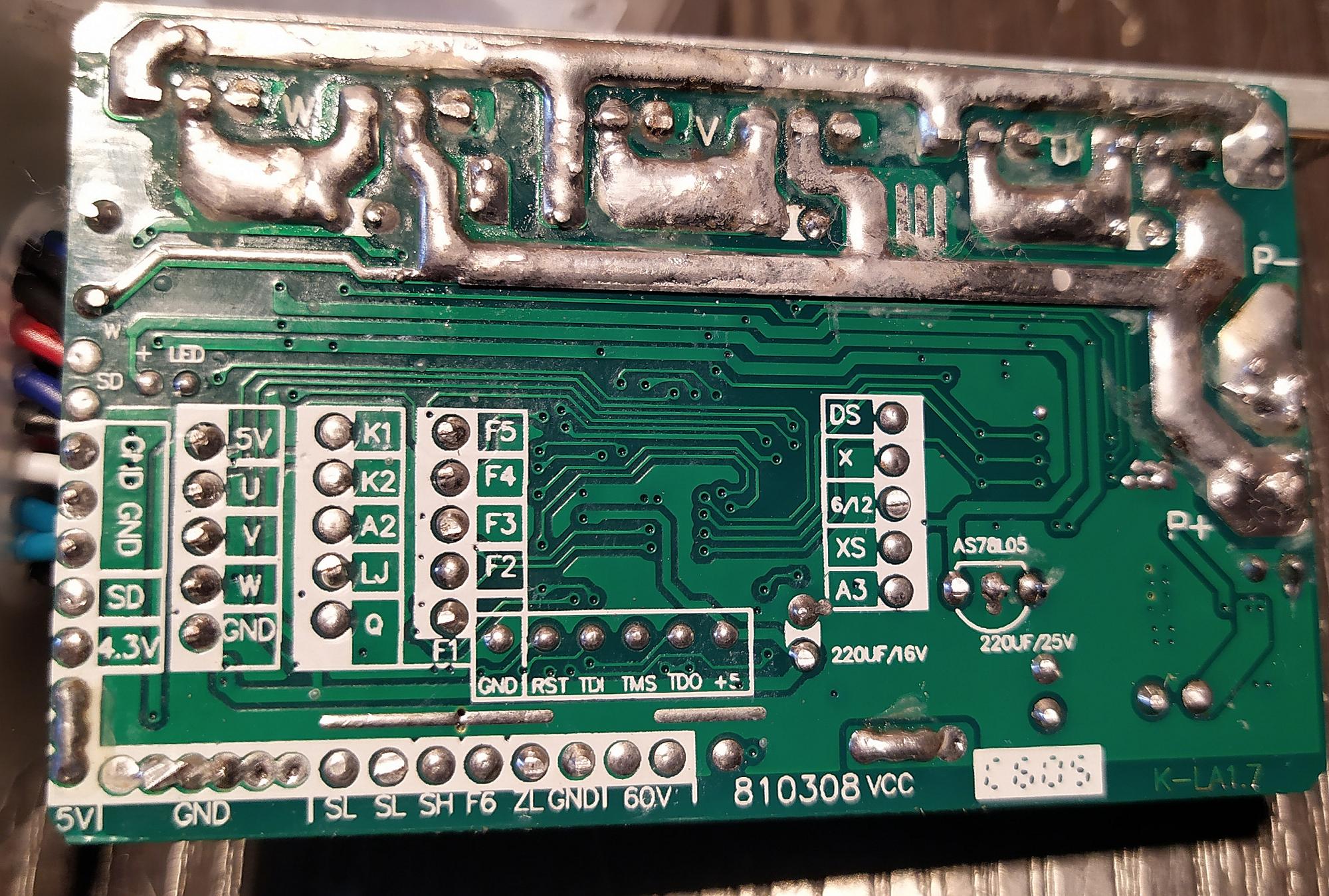

Прозвонил ноги МК мультиметром, вот что получилось:
Слабая рекуперация есть на ноге А2, еще на чипе пара цепей на резисторах с непонятным назначением.

[user]Pavel_liev[/user], попробуйте DS и A2 соединить вместе, и их соединять на землю для торможения.
Pavel_liev
DS+A2 пробовал, тормозит как на А2, слабая 30% рекуперация с низкими токами, может просто модель контроллера такая.

Рекуперация часто реализована плохо в контроллерах. Особенно "в "китайских".
Paxxa
Цитата: Pavel_liev от 05 Апр. 2021 в 22:12может просто модель контроллера такая.
Дело не в контроллере. Что за колесо?

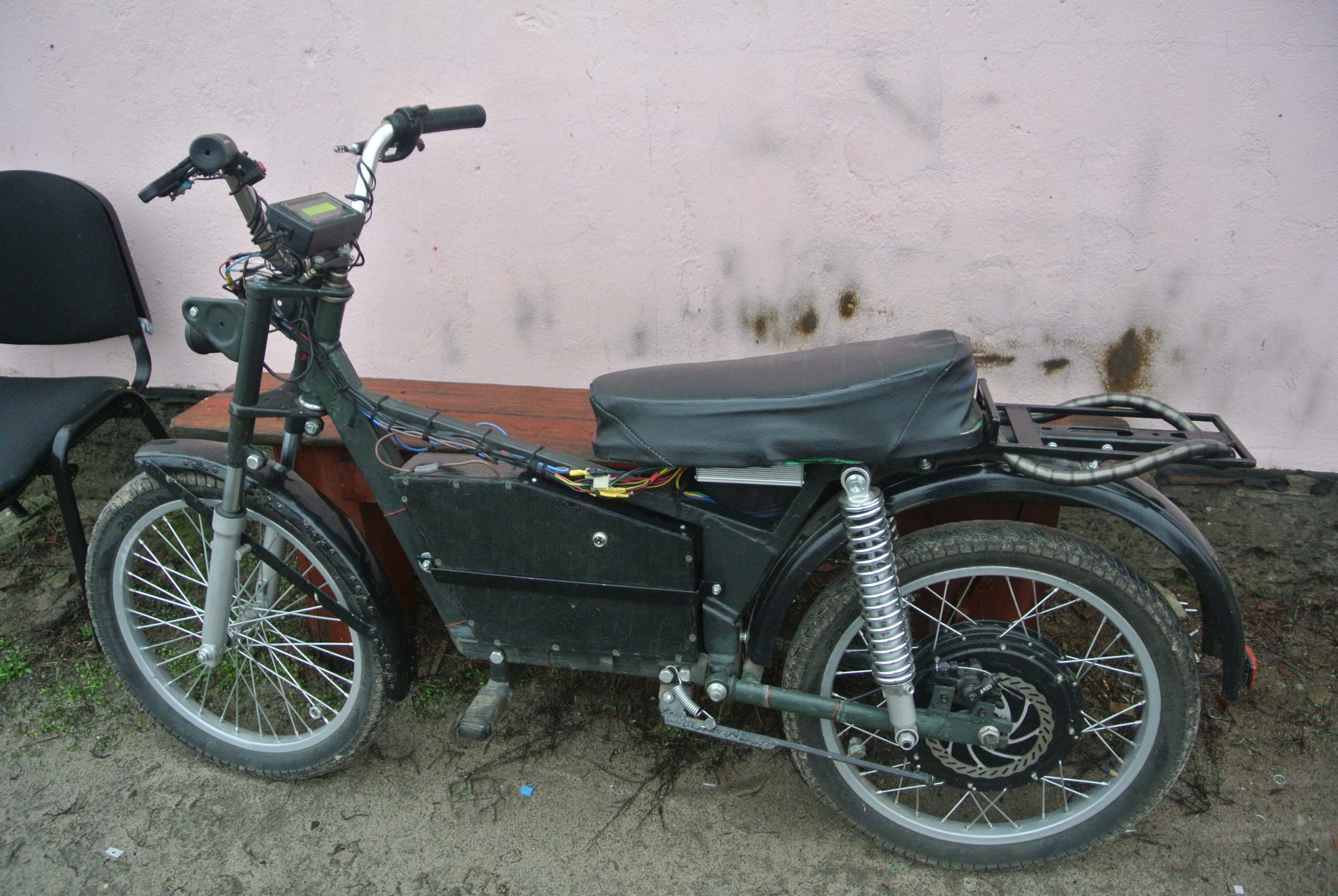

Дело как раз в контроллере, колесо вольта байк прямоприводное 600Вт, на предыдущем контроллере рекуперация нормально работала, но контроллер был старого образца, с громкой работой, поставил так называемый "синусный", стало очень тихо и приятно ездить, все здорово на этом китайце, но рекуперации нестало, очень слабо подтормаживает.

Это и есть дешевый синусный за 22$, но менять пока не буду, он ведь едет, просто износ колодок вырастет. Раньше был простой что гудел с ШИМ, теперь так тихо, очень нравится, а с рекуперацией может еще чего придумается.

90$ не сказал бы что не дорого, можно купить 4шт моих и еще на мороженко останется. У меня самодельный электровело, и предпочтительней за такие "недорогие" суммы брать АКБ а не контроллер, если сильно надоест, спаяю отдельный тормоз, но оно не так страшно, просто думал может кто сталкивался и есть готовое решение, а так все неплохо, едет оно отлично, ну как для моих 600Вт.

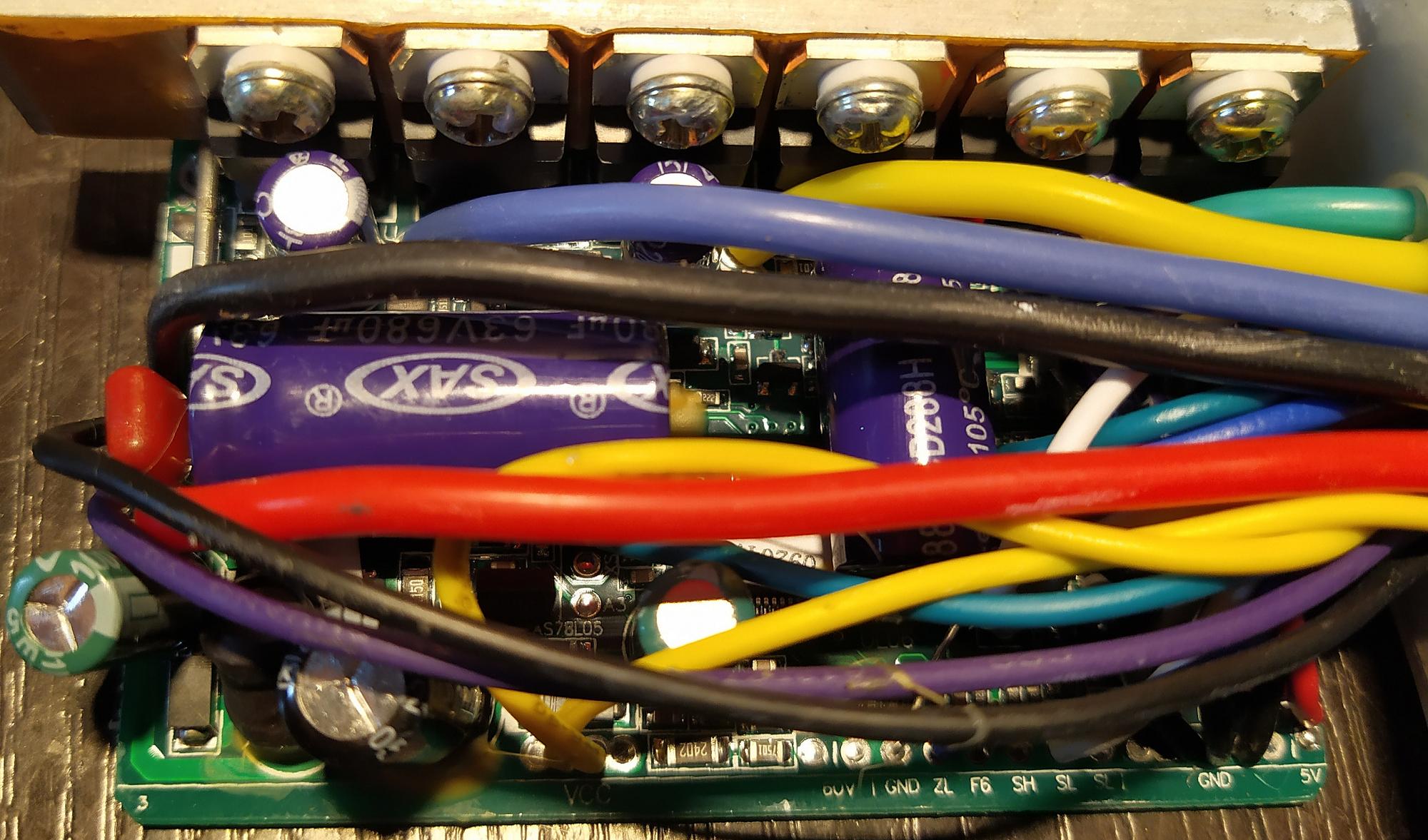

starik2000
Китайский контролер на колесо .
В описании стоит 36В.
В отзывах пишут, что отлично работает на 48В
Но меня смутило, что возле STP110N8F6 MOSFET
Стоят конденсаторы на 50В.
Меня смущает , что у 48в батареи в заряженном 100% - 54В
Остальные конденсаторы на 63В
Или я зря загоняюсь?
Также может кто в курсе.
Всегда включается на 1ю скорость. Перерыл все меню - не нашел.
  Его можно заставить включаться на 3й скорости?

В принципе вопрос верный, но и ответ уже даден - работает. Тем не менее потенциальная проблема есть, но и тут такое дело - вполне может быть, что у тех, у кого работает, запаяны другие по напряжению.
Но, обычно это не играет роли и всё работает без проблем.

Счас разобрал 36/48в народный 10$ с али.
Там тоже 50В - отпустило :)

Не, я ж говорю - работает, но не совсем по фэншую это. При какой-нибудь рекуперации может вылезти.

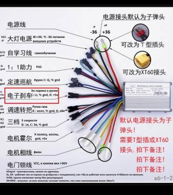

starik2000
[user]Paxxa[/user],
А к3 где?
Есть только к1 и к2
И на минус их кинуть? Один из?
Paxxa
К1 первая, к2 3я. Никакая это 2я
