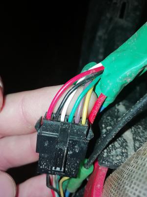

kirillch
#1807
Цитата: Antimig от 12 Окт. 2018 в 20:42
Панель могу какую нибудь воткнуть? Led или LCD...
Где покупал сказали что так как ручка газа с индикатором и 6-ти контактная, то это не возможно.
Действительно так?
Ведь есть PAS, круиз, тормозные ручки
Я вот как раз и хочу на такой же впихнуть  LED  (поищи LCD-S810)  там как раз эти же 6 контактов.
НО ! прозвони плиз, раз у тебя этот шлейф -  на какие ножки колодки ведет какой цвет  !!! я тогда смогу подключить и сказать тебе - можно воткнуть или нет
ps. может бьть кто знает цоколевку этого контроллера?

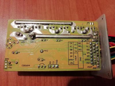

cfyz
Здравствуйте, подскажите пожалуйста по включению режима рекуперации на контроллере (фото ниже).
Нужно: иметь тормоз силами рекуперации.
Напряжение батареи 39,5 вольт.
Мотор колесо от гироскутера.
Контроллер такой (резистор припаян на место, китайцы так прислали):
Контакт SL выведен проводом наружу, при замыкании на GND мотор колёса отключаются и крутятся накатом (свободное вращение).
Контакт DS не распаян. Припаял провод, при замыкании на GND мотор колёса тоже отключаются и крутятся накатом (свободное вращение), хотя по идее должна быть рекуперация.
Пробовал объединять провода SL и DS с последующим замыканием на GND. Ничего не меняется, снова отключаются моторы и происходит их свободное вращение.
Что я делаю не так?
A3 на массу
Добавлено 19 Апр. 2021 в 22:27
[user]cfyz[/user],  A3 на массу

Мне думается мотор руками крутишь.   Для рекуперации скорость нужна хотя бы 10-15 км/ч
cfyz
Цитата: Борян от 20 Апр. 2021 в 22:57Мне думается мотор руками крутишь.
Проверяю тормоз, действительно, не под нагрузкой. Вывешиваю колёса, газ в пол и замыкаю DS на землю. Мотор продолжает крутиться накатом без видимого замедления.
Но всё равно, поверю под нагрузкой.
Добавлено 21 Апр. 2021 в 04:58
Цитата: DDIMMANN от 19 Апр. 2021 в 22:25A3 на массу
При замыкании A3 на землю колесо встаёт колом. Но опять же, вывешенное, а не на земле с большой массой инерции. Надо попробовать "в поле".
Pavel_liev
cfyz а ХХ пробовали?
SL, SH, DS кажется концевики ручки тормоза, они только отключают мотор, но не тормозят рекуперацией;
XS обычно ограничение скорости для детей;
А3 парковочная блокировка колеса.
Еще рекуперацию руками не проверить, там напряжение будет достигать уровня АКБ лишь от 12+ км/ч, ощущаться будет лишь при движении, если мотор с холлами можно котить назад, тогда рекуперация будет делать КЗ после транзисторов и будет как-бы тормозить при 5+ км/ч. При активной експлуатации рекуперации крепеж мотор-колеса испытывает сильные нагрузки, желательно укреплять дропаутами или иметь стальную раму.
Paxxa
Цитата: cfyz от 21 Апр. 2021 в 04:54При замыкании A3 на землю колесо встаёт колом. Но опять же, вывешенное
Это не тормоз. Это антиугонка. На ходу тоже встанет колом. НО. ЭТО РАБОТАЕТ ТОЛЬКО НА НИЗКОЙ СКОРОСТИ!
Добавлено 22 Апр 2021 в 03:05
Цитата: Pavel_liev от 21 Апр. 2021 в 16:00кажется концевики ручки тормоза, они только отключают мотор,
Вам кажется.
Добавлено 22 Апр. 2021 в 03:07
Sh и sl в обоих вариантах одни и те же. Для великов они отключают мотор, для самокатов тормозят.
Тормоз активируется отдельно постоянным замыканием третьего контакта на землю.
