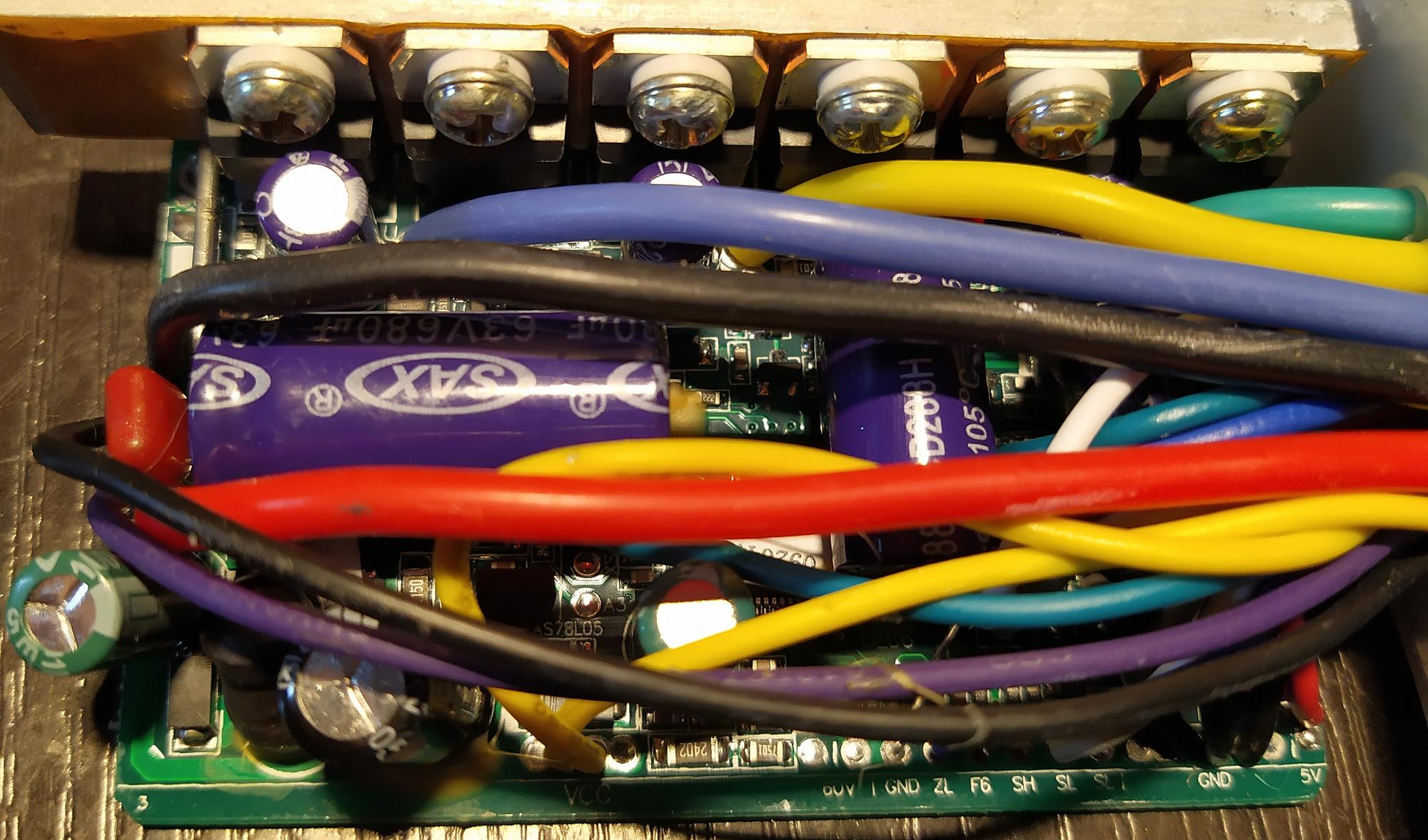

?што может обозначать маркировка ЕВА и РО1 не распаяны китай
Paxxa
Может и ничего. Просто контакты. А может и чего

Мужики выручайте.
  Заказал 2 контролера на 36в . Один с дисплеем, другой без.
  Так вот , эта падла китайская без дисплея отказывается работать на 48В.
Можно както это дело исправить?
?не стремно контроллер 36в вкл .на 48
.нужно убедится што конфеты до 65в кондеи в силовой части .на 63в
.напряжение .на вых делителя измерить при 36в если 4 с коп вольт то .на вых делителя подключить питание ручки газа после диода или с 7805 через кремневый диод делитель возможно тогда отрезать от батарейного если батарея литий с бмс

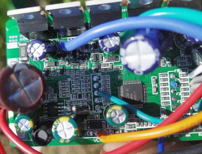

Где искать делитель на плате?   Я так понимаю схемотехника у них однотипная, и достаточно будет добавить резистор переменный, и немного понизить напряжение
Паяльник держать умею. Дросель от резистора отлечить могу, на этом познания как бы и все.
  Вы думаете, что контролер не запускается от того , что там скажем условно будет 5в вместо 4?
   Мне почемуто кажется, что  он гдето отслеживает что на входе больше 42в.  Но это так - делитанский взгляд

.со стороны микроконтроллера подключен параллельно стабилизатору .на смд компонентах обычно между стабилизатором и микроконтроллером сост из резостора дес ком верхнее плечо и рез 1.2ком (122) и керамического конденцатора нижнее
.напряжение измерять .на рез 1.2ком
.точка 60в может помочь
.фото др стороны платы

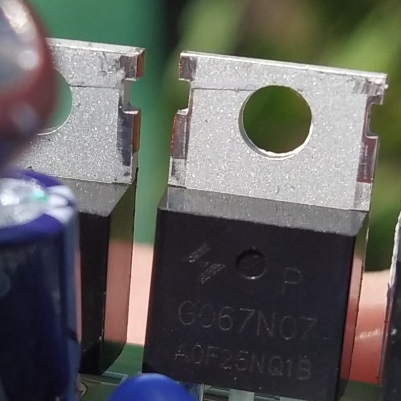

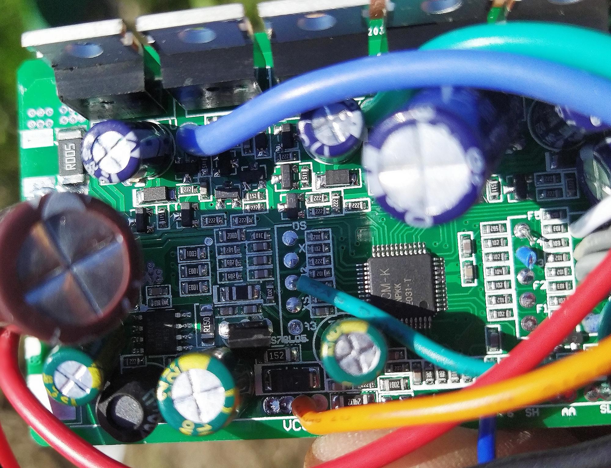

.на фото электродов от лм317 не видно или импульсный и не стартует .на 48в .на 7805 измерить напряжения вх вых
?ЕВА и ТО1 што ни кто не встречал уже поставил нужно было .на них .напряжение измерить контроллер блин без крышки

  Скажите, что конкретно вам нужно сфоткать?   Просто они очень компактные  и там ничего особо не видно.
Попробовать 60в посадить на землю?

Китайские падлы они такие.  Маркировок там нет практически.  Все что 3х ногое обзывается U1 H1 G1
Счас попробую 60в на землю кинуть
starik2000
#1834
60в - один.  Рядом 3 gnd.
Перемычка не работает.
78l05
5 0 15В. Независимо 36/48 в
G.E.na
.60в их же два меж них черта их замкнуть
