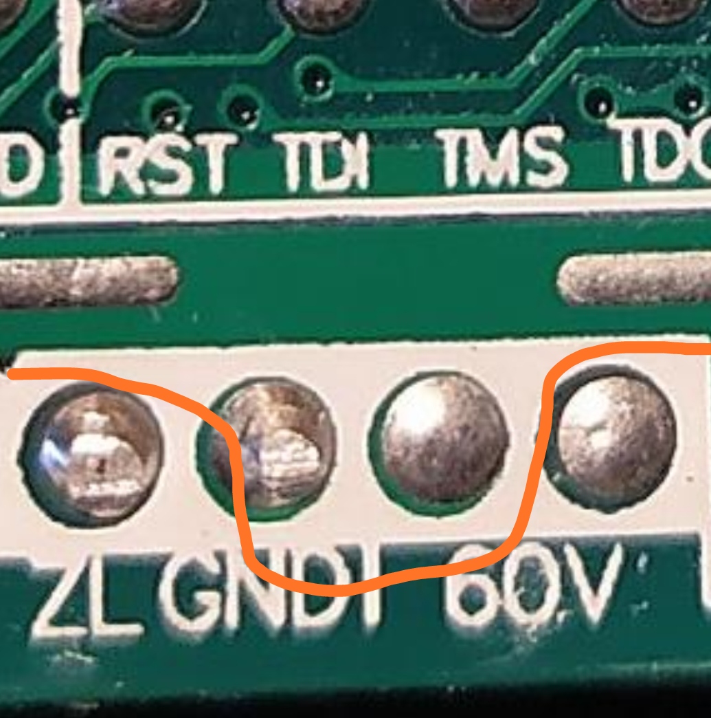

  Вообще. Пробежался по всем 3х ногим  микросземам.
Везде напряжение одинаковое 36/48 в.  Диод на рлате мигает одинаково.  Но на ручку газа эта падла не реагирует при 48в.
   Заказал  у китайца такойже на 48В.  Пока придет есть время для эксперементов  .
  Но на свой ламерский взгляд, думаю что проблема в 1-2х резисторах в делителе.
G.E.na
.справа два не паяных с маркировкой 60в их замкнуть
starik2000
[user]G.E.na[/user],
Да блин.

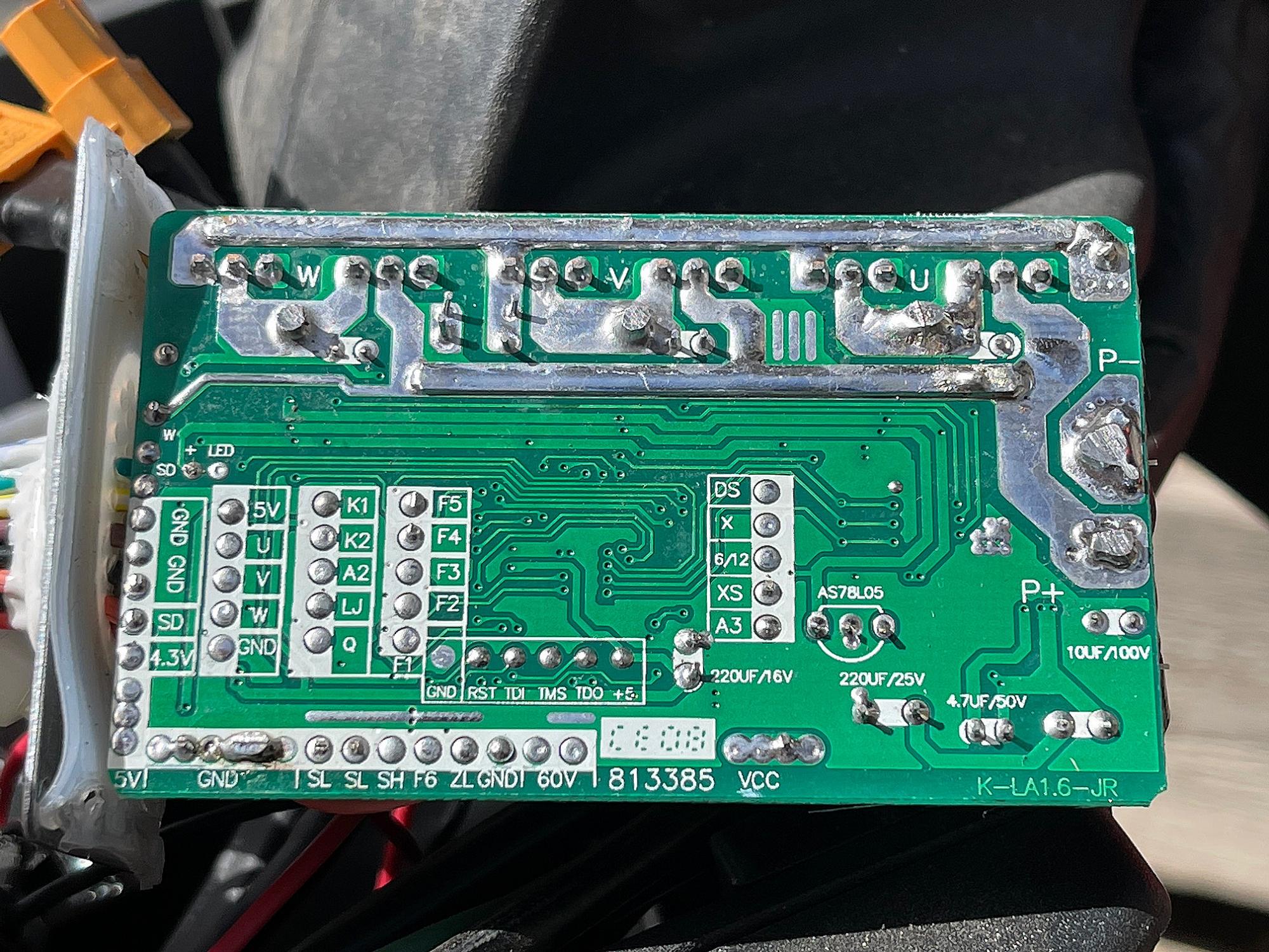

Фото с другой стороны
Кидал перемычку 60v gnd

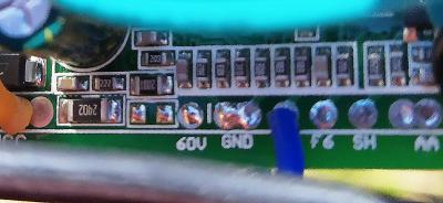

G.E.na
.где черточка
?куда резистор с маркировкой 7501 делся
starik2000
Сорри. Я щапутался в этих фотках.
Ваша фото - это фото контроллера с дисплеем.
  То. Что я скинул. Это фото без дисплея.
Визуально отличий нет.  А вы оказывается нашли.  На плате без дисплея нет резистора 7501 :).  Может туда его поставить?

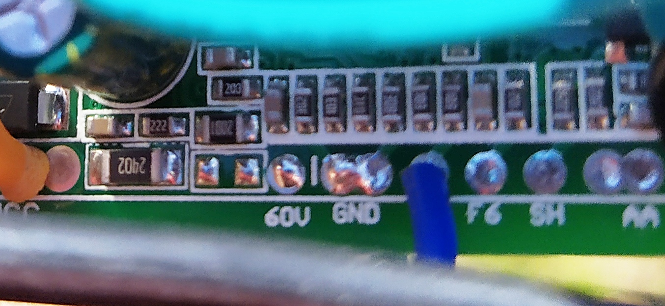

G.E.na
.7.5ком +- или перепаять
.сколько .напряжение .на 2402 со стороны 7501 при 36в 48в
.без д- падла
starik2000
Спасибо.
Заработал.
При 36 в на резисторе 2402 2.98в
48в - 4в
Поставил 7.2 ком и на землю.  Падла работает

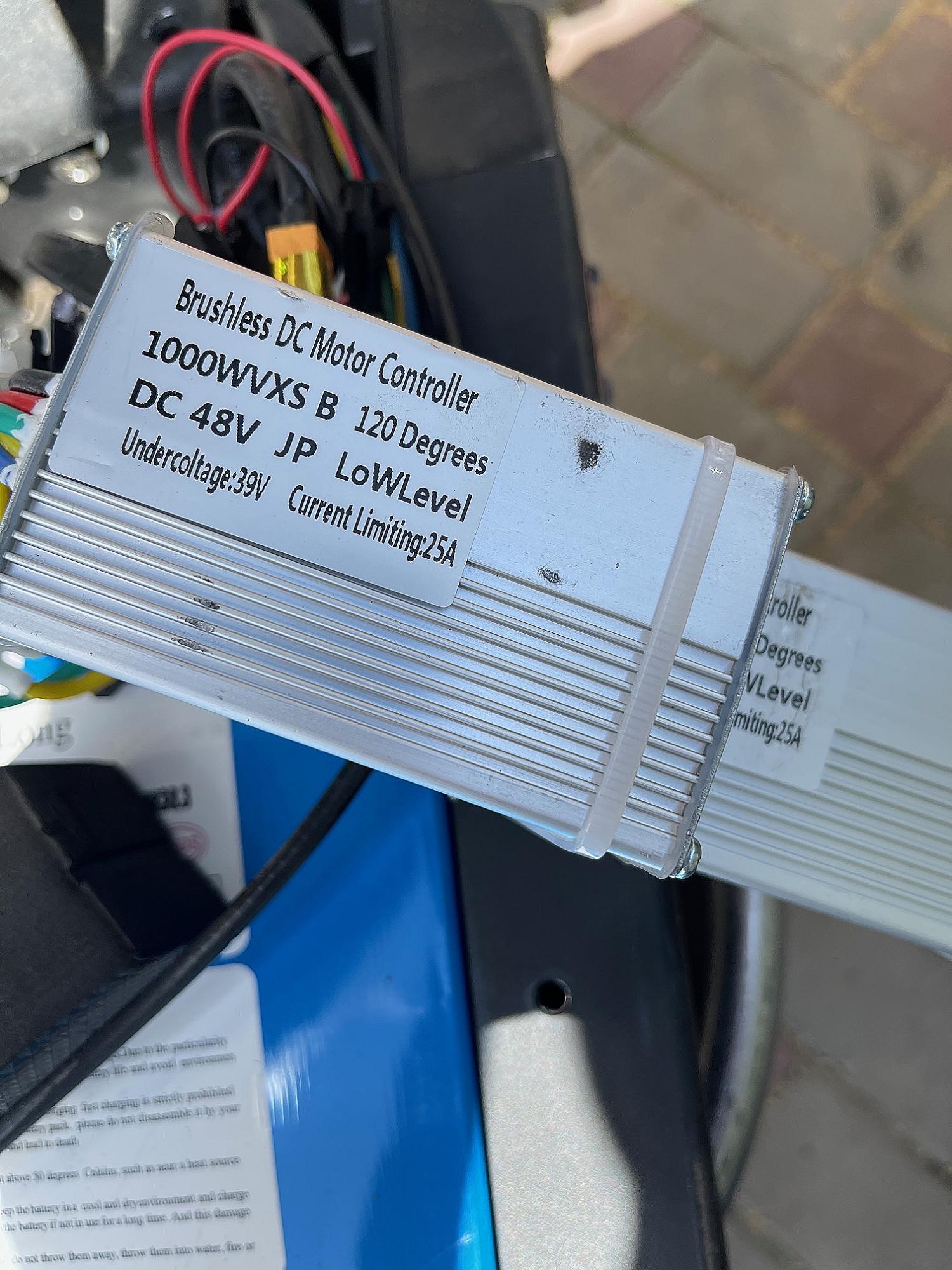

Добрый день!
В новом КГБ (январь 21года производства) установлен контроллер JP? 1000WVXS

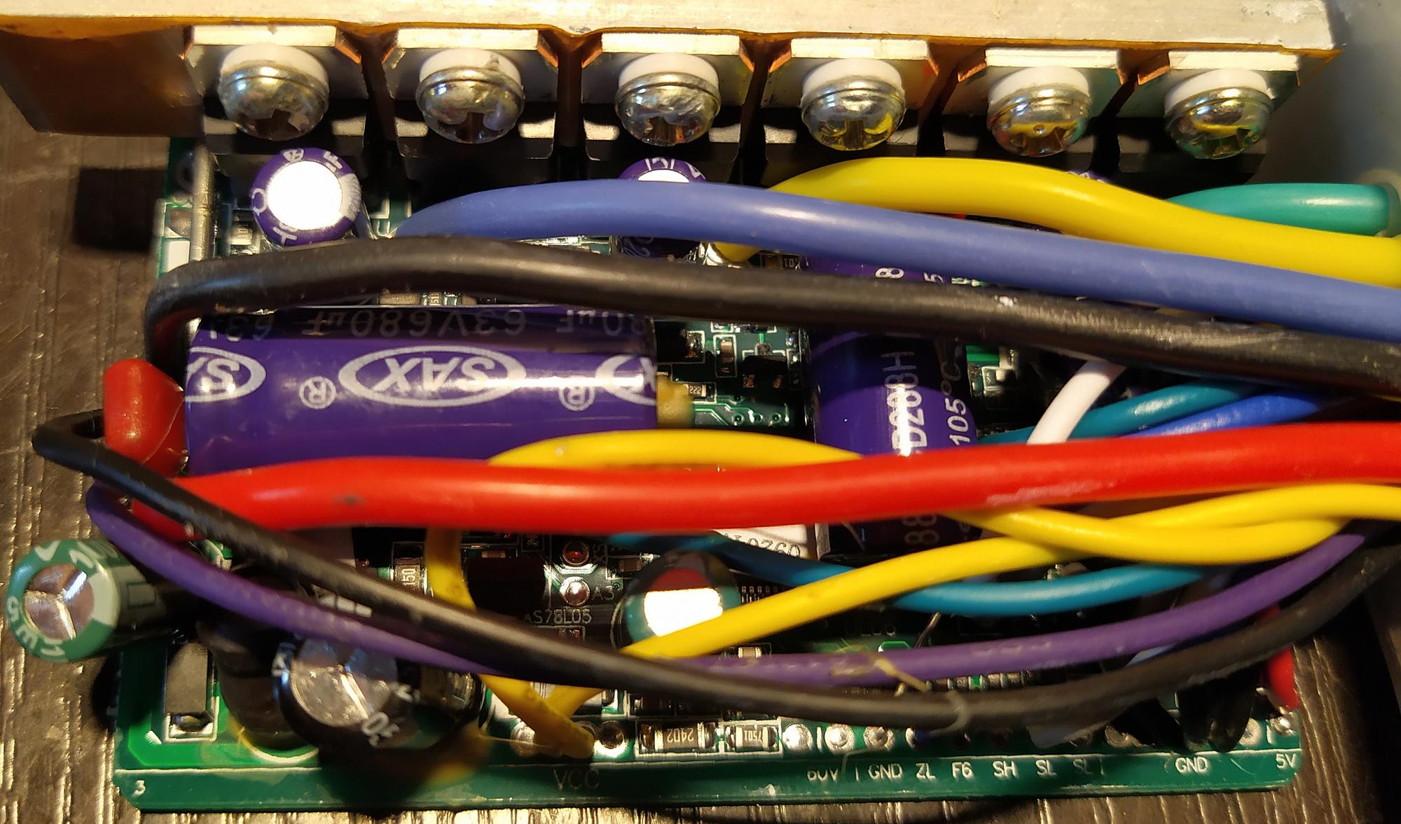

внутри он выглядит вот так
вешал перемычку между X - DS - рекуперация появилась, но странная. На вывешенном колесе и звук характерный есть и МК останавливается почти мгновенно, но ходовые испытания выявили практически нулевой эффект, и во время торможения рекупом спидометр сразу показывает 0, если перемычку снять - спидометр работает как положено.
Как я понял по нарастающим отзывам - в этом году большинство КГБ пошли с этими контроллерами и из коробки нет рекупа. Сможет кто-то помочь, что сделать с ними, что бы было счастье обладания рекуперацией :) Без нее совсем тоскливо гонять, особенно после того, как вкусил прелесть её наличия %)
