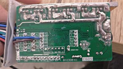

Цитата: Paxxa от 21 Май 2021 в 09:56Но тогда нужно коротнуть x на gnd.
коротил, не стартует МК при таком коротыше.
vestry
Цитата: Paxxa от 21 Май 2021 в 09:56Выводы какие из этого сделаем?
предположу, что холл позволяет дозировать степень рекуперации, а геркон вкл/выкл - концевик.
Добавлено 21 Май 2021 в 10:01
Цитата: Paxxa от 21 Май 2021 в 09:59Возможно у вас ds на gnd.
и так тоже коротил - так же не стартует МК

Сначала определимся sl +gnd  вообще отключает мотор?
G.E.na
#1858
. Paxxa lj это а.налоговый тормоз в электровелосипеде .К.Г.Б 2021 .г его нет vestry пытается вкл реген
?сколько .напряжение .на .Х
?во втором контрике есть .Х
?с разряженной акб до номи.нала табанит
Paxxa
Цитата: G.E.na от 21 Май 2021 в 12:07электровелосипеде .К.Г.Б 2021
Я так понимаю контроллер левый с али?
vestry
Цитата: Paxxa от 21 Май 2021 в 14:20Я так понимаю контроллер левый с али?
нет, это родные, начали ставить в начале этого года.
Цитата: G.E.na от 21 Май 2021 в 12:07vestry пытается вкл реген
Все верно. Чуть позже доберусь до самокатов - чекну напряжение. X есть в обоих контроллерах. на ХХ-то табанит, но в поле эффекта нет, и скорость становится нулями на БК при нажатии тормоза (механику отключил).
vestry
Цитата: G.E.na от 21 Май 2021 в 12:07сколько .напряжение .на .Х
X - в состоянии покоя - 5в, если нажать ручку тормоза - 0,6в
DS - в состоянии покоя - 5в, нажатие тормоза ничего не меняет.

?разр до номи.нала тормозят
.попробовать вкл контрики без бк с регеном
?мож еще в бк параметр вкл типа ном акб или количество полюсов
vestry
Цитата: G.E.na от 22 Май 2021 в 00:21?разр до номи.нала тормозят
постараюсь сегодня разрядить, вчера ниже 53 не получилось
Цитата: G.E.na от 22 Май 2021 в 00:21?мож еще в бк параметр вкл типа ном акб или количество полюсов
не совсем понял :) в БК рекуп включен, на вывешенном колесе отрабатывает, если в БК выключить - на вывешенном колесе накатом останавливается. Про акб в БК есть только нижняя граница для индикатора оставшегося заряда и количество магнитов в МК.
А вот на плате контрика есть точки земля и 60В, может попробовать замкнуть? И непонятно мне, почему спидометр рубится при включении рекупа - может тоже взаимосвязано с кривой работой?

.замкнуть 60в мож уже было выше .на 48в не работал контрик пока 60в не вкл и очень похож .на кгб
?без холлов работают

Цитата: G.E.na от 22 Май 2021 в 19:03.замкнуть 60в мож уже было выше .на 48в не работал контрик пока 60в не вкл и очень похож .на кгб
В общем отчет. Замыкание 60в не работает - МК не стартуют, бортовик включается и дальше ничего.
После замыкания X+DS рекуп все же работает, но чем сильнее разряжена батарея - тем ощутимее. На полностью заряженной его нет, на 47-48в уже прилично подтормаживает. Это касается КГБ 21 года (у меня январь) у которых из коробки нет рекупа.
G.E.na
#1869
.нужно измерить .напряжение .на делителе при котором сила торможения достаточ.ная отрезать делитель от батарейного и искуственно создать .на выходе делителя такое .напряжение от + кондея 250мкф 25в через параметрический стабилизатор .на резисторе и стабилитроне 3.1в или линейный  .на 3.3в кондеи не нужно
.и лучьше всего этот идиотский бк вооще выкинуть .на и поставить полуручку с велокомпутатором датчик закрепить .на калипере
.или оставить курок и в корпус бк поселить велокомпутатор шоб не смыздели
.попробовать перенастроить .на 36в
