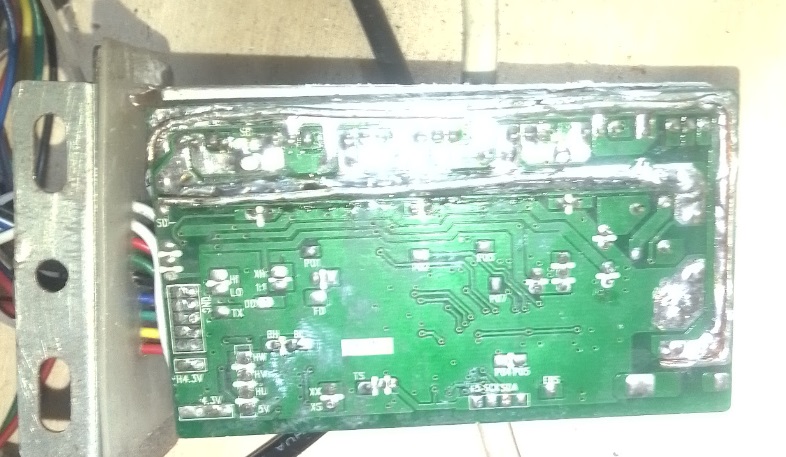

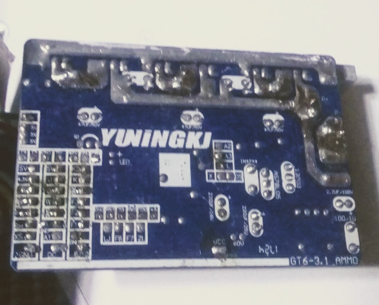

вот я и не могу найти какой провод отвечает за включение контроллера
Добавлено 24 Май 2021 в 20:54
OSSINC@MAIL.RU
подключить хочу к мотор колесу от гироскутера на 36V
Чаще всего это одиночный тонкий красный, который нужно соединить с красным от батареи. Бывает, что он запаян уже в контроллере. А бывает, что он выведен в многоконтактную фишку "для приборной панели" или дисплея. Конкретно на Вашем - мало кто поможет из опыта пользования такого же.
Известно, от чего контроллер?
OSSINC@MAIL.RU
нет не известно, документации на него ни какой не нашел.
Иван Сусанин
[user]OSSINC@MAIL.RU[/user], Дык вон-же красный с чёрным в красном разъёме.

.на плате должен быть резистор большой .на 2вт или кондей 50мкф 100в щуп.на один вывод резистора(+кондея) второрым щупом по колодкам большая колодка .на ?6 полюсов вероятней от дисплея
.фото контрика с лицевой стороны

Цитата: OSSINC@MAIL.RU от 24 Май 2021 в 17:41Доброго вечера, нужна помощь. Достался мне вот такой контроллер, тестером пробежался вроде живой. кучу всего прочитал но не могу понять как его включить. Если есть распиновка буду очень благодарен. С фазными и датчика хола все понятно, а дальше не понятно)) Управлять хочу через ардуинку, подавая необходимый вольтаж(ШИМ).
Такой контроллер ставили на Kugoo ES3 первой ревизии. Работает в паре с дисплеем OMT3S.
Датчики холла МК
TS -   (он же GND)
SA
SB
SC
4.3V
Дисплей
D2/RX   прием данных
TX    передача данных
TS-     Он же GND
VК1 - Включение
P+   постоянный "+"
SH    тормоз   по верхнему уровню
К1   круиз
FD   Блокировка колеса
   K2
   D1
   HC1
   5V
ZL   PAS
SL   тормоз по "-"
YJ   Спидометр
TS+   ручка газа питания (но это не точно)
TS   ручка газа (но это не точно)
YB   спидометр
Остальные точки : G с номерами это всё земля
Есть не отключаемый электротормоз. Рекуперации нету.
Там еще есть точка на включение  реле фары с дисплея. Но у меня после атаки шифровальщиком почти всё пропало, поэтому более точной инфы нет ((
OSSINC@MAIL.RU
OSSINC@MAIL.RU
на этих проводах постоянно 36В
4итатель
Цитата: OSSINC@MAIL.RU от 24 Май 2021 в 20:50вот я и не могу найти какой провод отвечает за включение контроллера
и постоянно указывают фазные провода - да их на ощупь можно понять, что это фазные.
    На 6 контактном: красный замкнуть с оранжевым, но убедитесь, что оранж. идёт на VK1, один из 6 контактов газ и GND. Холл газа запитывается от 5V в дисплее.
Разъём "либо управление скоростью и т.д." противогонку подключить.
OSSINC@MAIL.RU
вроде как ничего не задымилось)))  :-D :-D :-D :-D :-D :-D
Теперь возник вопрос след плана что к чему подключить чтобы колесо все таки закрутилось? на 6-пиновой фишке посмотрел проверил управление идет по rx\tx
OSSINC@MAIL.RU
если я правильно понял то можно на 6-пиновый разъем подключить потенциометр к черному, синему и зеленому проводу
OSSINC@MAIL.RU
не вышло с потенциометром, подскажите куда копать?
SlonchikRC
Подключать на шину данных переменник, мне кажется это не правильно. Думаю надо использовать точку "TS". А еще лучше взять простой курок газа и подключить его к "TS+", "TS-", "TS"

.сказано было мультиметром .найти слаботочное питание  с откл ручкой газа положить .на бок(подвесить колесо) и подключить его к +батарейному(VК1 и P+ замкнуть) колесо должно быстро завращатся
?фото лицевой стороны где это штоль

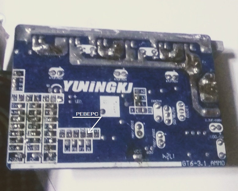

 :hello: прошу  помощи  найти подключения реверса на этом контролере. Спасибо
нашел! Может кому-то пригодится
Буратино
Может  кто  юзал вот такой  контролер на предмет реверса. Буду признателен за помощь
Буратино
Методом тыка определил контакт для реверса. Его нужно сажать на минус
