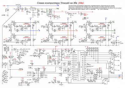

G.E.na
#1902
.на форуме есть типовая схема от ямасаки с разжовыванием работы функцио.нальных узлов тысяч раз уже говорилось

Thunder_blade
[user]leonsio1[/user], схема одна, а добавленые ключи идут тупо в параллель ))
G.E.na
#1905
.это в силовой части в слаботочной параметрические цепи один в один отличаются ток микроконтроллером
.на мк даташит смотреть
.тысяч раз говорилось в китайских отличий почти нет может где датчик тока .на зеленой фазе или термодатчик
.контрик воще сказка все видно полный доступ к монтажу вся маркировка с лицевой стороны схему дали че еще нужно
.бери увеличилку и вперед
.вот увеличилку х4 хорошую щас хрен .найдеш
