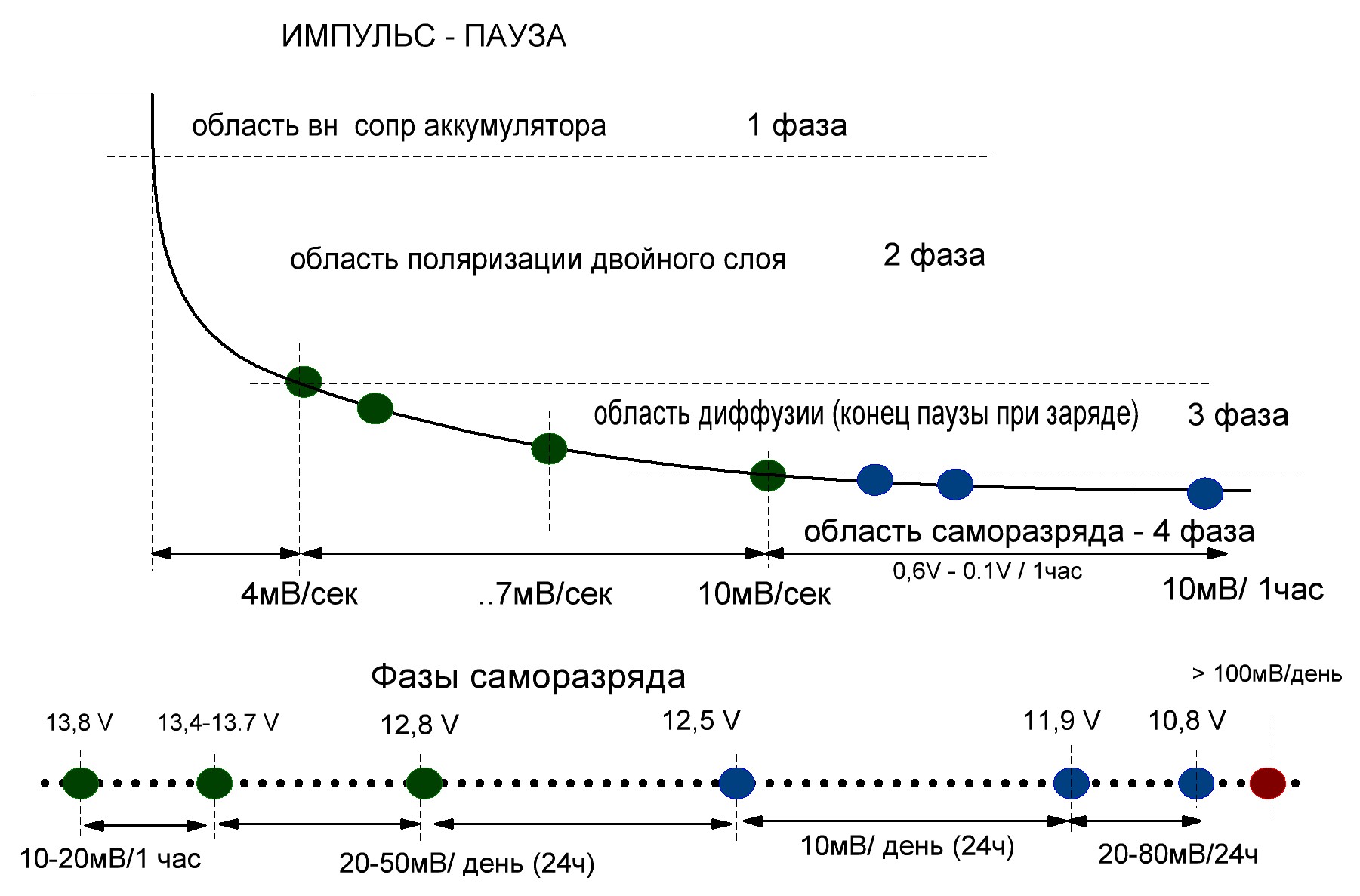

Цитата: Branimir от 17 Март 2019 в 21:07Кто-нибудь знает, как проверить-оценить расхождение Rвн банок без замеров Ланколами и прочими?  А также оценить-измерить токи утечки-саморазряда на банках (без месячных отстоев)?
Расхождение Rвн банок без замеров Ланколами и прочими (спецприборами) можно посмотреть (прибл. оценить)  нагрузив АКБ нагрузочной вилкой и высчитать падение напряжения на каждой банке.. чем больше падение - тем больше Rвн.  Это если нужно по быстрому и когда не нужна большая точность.
Думаю, что оценить ток утечки без месячных" отстоев можно, но с помощью приборов  которые имеют точность <= 1мВ в диапазоне 4-6В,  (это если мерим на одной банке)    и с точностью <= 1мВ на диапазоне до 20В - если мерим АКБ на 12В..
Ранее уже выкладывал график с приблизительными данными по саморазряду на разных этапах.
Цитата: UriBas от 28 Фев. 2019 в 17:39По саморазряду и по скорости снижения напряжения в паузе попробовал сделать такой график
Этот график строил на основе классической таблицы саморазряда, которая мелькает" в разных изданиях.  Цифры конечно приблизительные, но можно с какой-то погрешностью на разных фазах, определить состояния АКБ - его саморазряд, сравнив с этими данными.
Если нужны более точные данные, то надо высчитывать и корректировать график конкретного АКБ по его паспорту, где указан ток утечки (таблица саморазряда).
На графике указана скорость снижения напряжения сразу после снятия заряда.. чтобы замерить саморазряд, надо дождаться фазы саморазряда обозначенная синими кружочками.. это может быть всего пару минут отстоя.  Ну а далее смотрим напряжение и сравниваем скорость его снижения.  Понятно, что чем больше отстоялся АКБ и чем больше точность прибора, тем точнее можно оценить саморазряд.
