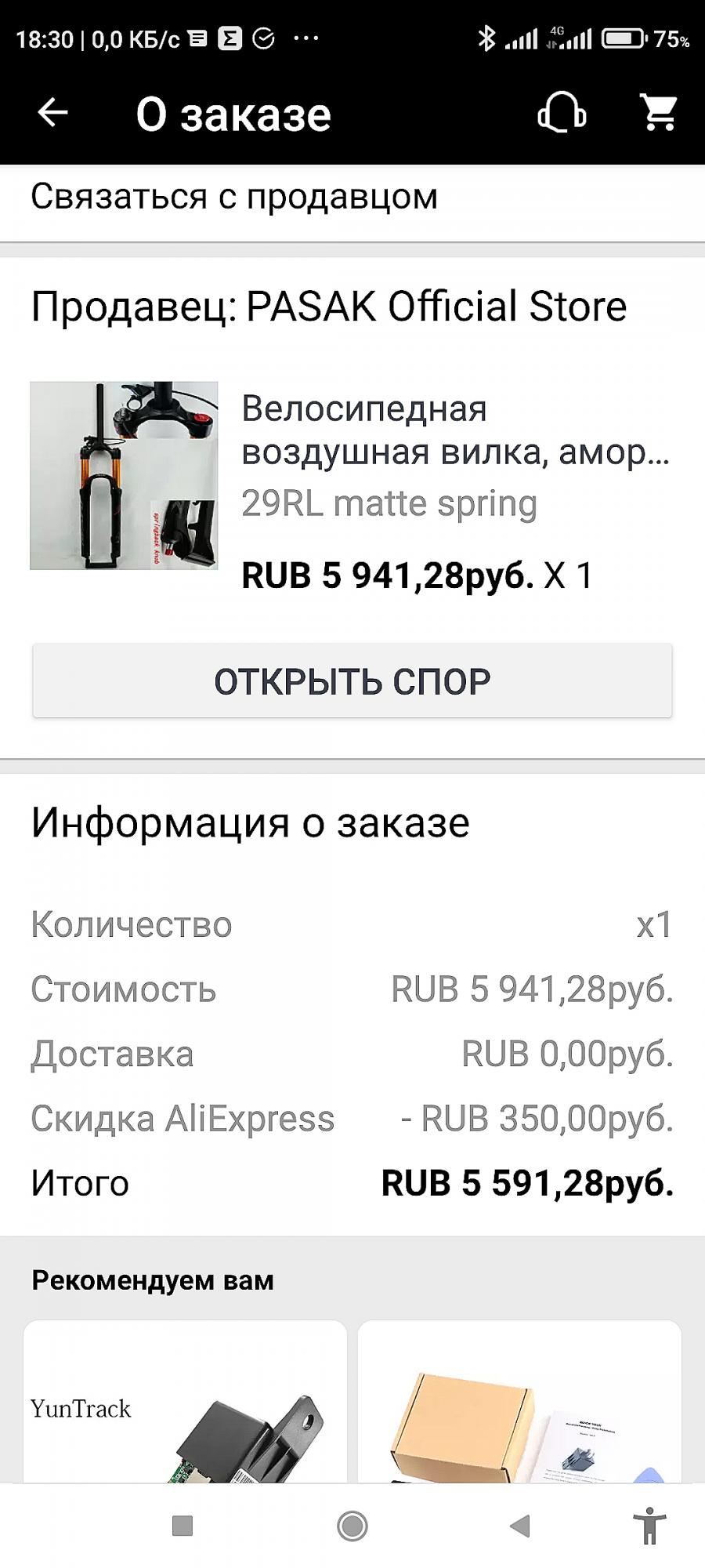

Блин, я другого не пойму... Купи начальную воздушку на Али за 6 т.р. и катай и изучай.... В теме про фэты разбирали Пасак Р34, катать можно.
Я купил, жду сезона..

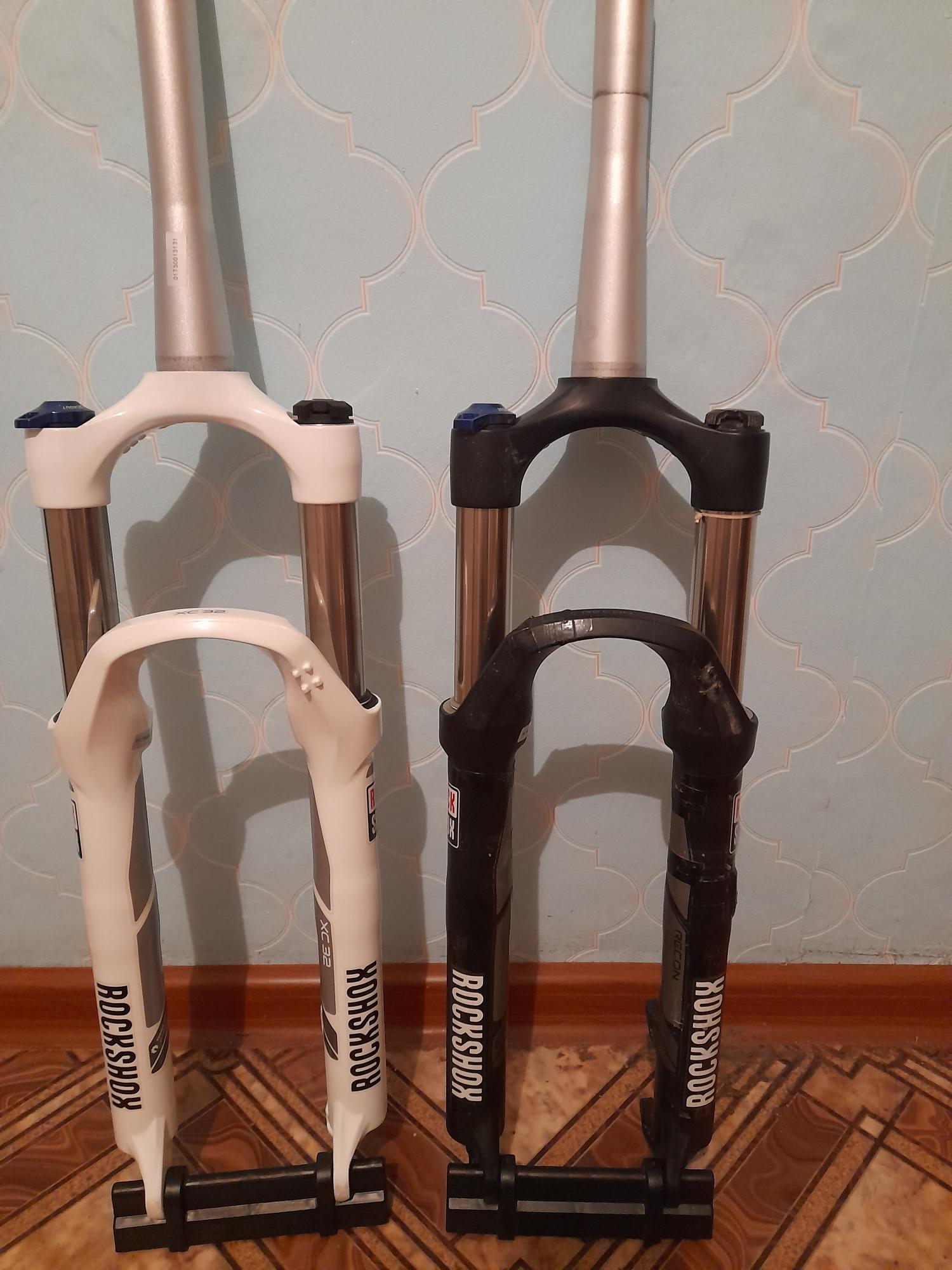

У меня есть обе эти вилки:
Я 3 зимы прошёл на Маниту, а эту зиму юзаю на рок шокс рекон Сильвер. Всё нормально. На работу этих вилок мороз никак не влияет: нужно просто масло пожиже в демпфер залить вязкостью 2,5w или 5w.
А стакдаун как раз и ловят на всяких дешёвых китайских воздушках или вот на этой сантур XCR в воздушной версии.
Имхо.

ХС32 - это, да, и есть бывшая Тора. Просто Торы давно уже не выпускают и у них могут быть различные внутренние дефекты, особенно изношенные башинги.
Вилки эти в пружинно-маслянном варианте помимо плюша являются просто неубиваемые, что и требуется для электровелосипеда, особенно когда впереди стоит движок. Единственное, что справедливости ради нужно отметить , что торсионная жёсткость на Маниту будет немного повыше.

Цитата: Leonid_Balashiha от 16 Фев. 2022 в 21:10пасак рулит?
Не рулит...  А стоит:
Ещё косарь мир вернул...
Вот и думай...
