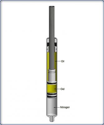

Ну, коль пошёл такой разговор, вопрос знатокам: будет ли регулироваться отскок, если в картридже сдуть воздушную часть и не качать её, оставить только масло?
Mike 372
А отскок от чего? Насколько я понимаю работу воздушной вилки, если сдуть воздушную часть, она просядет до упора.
Татос
[user]морячок[/user], воздушная часть нужна. Она создаёт давление в системе, чтобы масло не вспенивалось. Можно и просто воздух накачать, если есть штуцер или можно его туда вделать. С али подобные неразборные нормально не работают. Я разобрал такой. Те что подороже, обслуживаемые не плохие но дороже.
[user]Mike 372[/user], это воздушная камера просто для нормальной работы масляного демпфера.

[user]морячок[/user], не всё так просто в этих масляных демпферах. Я когда стал в эту сторону инфу копать, много интересного прочитал. Вот статейка для поверхностного ознакомления.https://twentysix.ru/blog/124661.html Нормально работающий картридж внутри довольно сложный. Роль воздушной камеры может выполнять и пружина. Как я понял у вас очень длинноходная вилка, поэтому и с картриджами не просто.

Задний пружинно-масляный амортизатор по сути — демпфер с регулятором отскока(при его наличии). Перебирая свой я понял(не без подсказки более опытных товарищей), что в моём не было воздуха, хотя должен был быть. Тем не менее, регулировка отскока полноценно работала. После переборки и наполнения той мизерной воздушной камеры за поршнем воздухом, я заметил лишь прогрессию сопротивления при сжатии. Регулировка отскока работала как и ранее, без воздуха. Вот и думаю, может фиг с ним, с эти воздухом и в картридже...

Цитата: морячок от 18 Янв. 2022 в 00:55Тем не менее, регулировка отскока полноценно работала.
Если медленно елозить руками без пружины - да, кажется, что всё нормально. Но, при езде, к поршню прикладываются куда бОльшие усилия, заставляя его двигаться намного быстрее, чем это можно сделать при "пальцевой" "проверке", и вот тогда без подпора извне масло начинает взбиваться в эмульсию.
Цитата: Mike 372 от 17 Янв. 2022 в 17:52Если понравится, может и закажу такой картридж.
Замена стальной пружины на газовую не сделает из зума вилку. Скинет немного веса + сделает характеристику сжатия прогрессивной, но не более того. А если ещё и негативка стальная - то и регулировать жесткость давлением выйдет нормально только в узких пределах.
