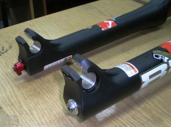

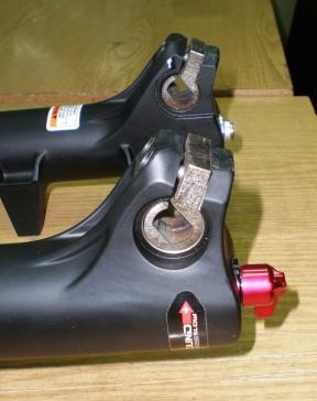

Я вот тоже озадачился выбором. Мой RS c 28 ногами явно слабоват под МАС.( точнее под мой вел с 2 мя МАСами)
Захотелось чего-то мясистого. Но мощные вилки в основном под ось идут. Кто-то уже решал этот вопрос ( как всунуть мотор в такую вилку ) . Поделитесь вариантами решения !

Pavel__
Цитата: -Владимир- от 26 Март 2014 в 15:19... мощные вилки в основном под ось идут. Кто-то уже решал этот вопрос ( как всунуть мотор в такую вилку ) . Поделитесь вариантами решения !
Вариант решения.

А что за вилка там на фото изображена? Пропилы в дропаутах это уже Александр делал?
Вилка Marzocchi 888 CR.
Пропилы в дропаутах делал не Александр (возможно в дальнейшем он и будет проводить такие работы).
-Владимир-
[user]Pavel__[/user], Хозяин вилки сам пилил штаны?

Pavel__
Цитата: -Владимир- от 27 Март 2014 в 15:40[user]Pavel__[/user], Хозяин вилки сам пилил штаны? ...
Нет, ему делал это профессионал, у которого есть специальное оборудование.
