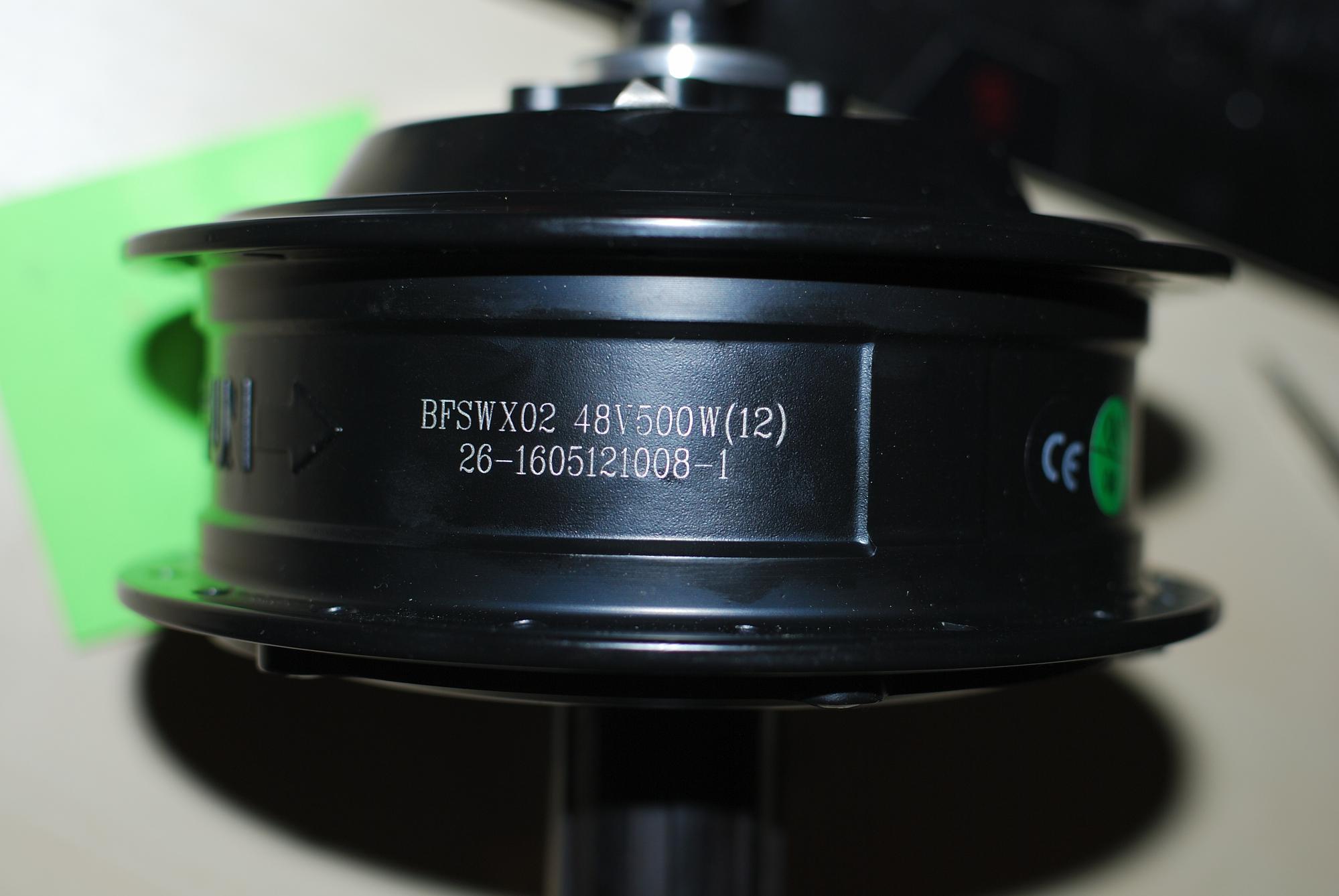

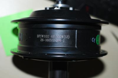

[user]Vik3[/user], Цифра 10 в скобках,как расшифровать у вас 10 у меня 12,видел 13,14,16 чего это значит не кол-во витков,тогда получается чем выше цифра,тем больше тяга,блин бафанг путает всех.С мас хоть понятно все.
Пишут так:"Есть на 10 - 11 - 12 - 13 - 14 витков. И обороты 300 - 280 - 250 - 230 - 215 соответственно." У меня 10 т.е. реальный ХХ 328рпм, а 12 я полагаю это ХХ с  260рпм. Меня бы устроил 11 :-)  А кому нужна скорость так даже и 15-е разгоняют до 59кмч поднимая напряжение до 90В : https://electrotransport.ru/index.php?topic=16683.msg472155#msg472155
Правда потом пытаются уменьшить нагрев и экономить на расходе снижая ток и ездить не более 35кмч и со средней скоростью по городу 25кмч.... :bn:.  Получив такой скоростной конфиг проблем с расходом и перегревом не миновать поскольку КПД на малых скоростях будет хуже чем мог быть - тут надо не только ток, но и напряжение снижать до реально приемлемой по хотелкам скорости ИМХО.

[user]Vik3[/user], Значит у меня 250 оборотов от 36 вольт или от 48?

У меня на корпусе 36V 500W (10) и именно на 36В я имею 300рпм и скорость 28кмч на 20", а на 48В 400рпм и 36кмч. По этой логике при 48V 500W (12)  250рпм будут на 48В, значит скорость на 26" будет 31кмч.

[user]Vik3[/user], Тогда вопрос,как он у меня показал 57 км в час,правда на 60 вольтах (20s)на 20 колесе на холостом ходу,чего-то не сходится.

Я четко помню на французском форуме обсуждался бафанг 48В 500Вт с 201рпм  и реальная скорость у него на 20" была 18-19кмч и по моему лишь раз он говорил о 21кмч. Т.е. 48Вольтовые бафанги бывают низкооборотистыми. В вашем случае какие могут быть вопросы если Вы все можете проверить  на практике :-) - тут могут быть только правильные ответы и было бы интересно узнать какие реальные рпм на ХХ у этого 48В 500ВТ (12)???
Порылся  инете вот тут товарищ утверждает что все эти номера даны для 36В и если 48В, то надо умножать на 1,3:
https://endless-sphere.com/forums/viewtopic.php?f=3&t=35323&start=100
Он утверждает что эти данные получены непосредственно от инженеров бафанга:
The code 16 motor is rated at 192 RPM. The code 15 is 205. The code 14 is 215. The code 13 is 230. The code 12 is 250. The code 11 is 280. The code 10 is 300. The code 9 is 335. And the code 8 is 378. That's right, the code 8 at 36 V is not 393 RPM but is 378. Again, mind you all of these specifications are directly from the engineers of Bafang.
And thus the game begins. The closest proximity I can muster for the difference between a 36 V and a 48 V system is simply to take the code rating at 36 V and multiply it by a factor of 133% for an approximate unloaded speed at 48 V
Особых гарантий в правильности нет, так что лучше проверить на практике если уже есть такая возможность.
(Один испанец написал что 48В 500Вт (12) это 305рпм, и пару раз видел что 48В 500Вт с 201рпм  это (17).)

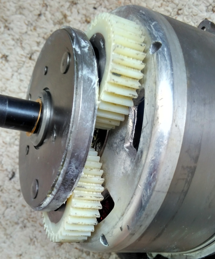

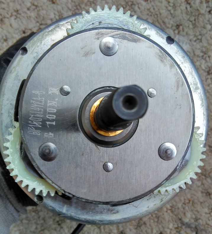

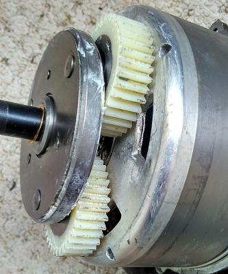

В Питере пошел снег, поэтому снял я свой 750вт на ТО ;).  Последнее время ездил на простом непрограммируемом контроллере, у которого максимальный ток(40а) подается сразу на старте (плавного пуска нет), поэтому мне было интересно как переживет это изнасилование мой мотор.
фотографии шестеренок ниже под спойлером
могу сказать, что на 40а и 48в мотор Бафанг 750вт ведет себя похлеще мотора прямого хода 1500вт при заезде в горки, тяга мне очень понравилась, а вес в 2 раза меньше.

[user]Sergio888[/user], шестеренки-фривил, есть где в продаже на него?
Sergio888
#65
да, я заказ себе на всякий случай, ибо думал, что сломаю при тесте с таким током.
У меня есть еще контроллер Sabvoton, так он ток 100а может выдать, думаю 100а много, но 50-60а можно попробовать. Главное, чтобы на улице скользко не было  :-D.
Да, и провода на 40а греются, ну теплые  такие(не горячие), если постоянно 40а жарить в них. Но это может быть только если ехать в очень крутую горку и она должна быть длинной, в Питере такую в Удельном парке нашел. Угол крутой горки сложно сказать, но когда на ней стоишь и даешь газ(осторожно), то без прижимания к рулю - тебя переворачивает, не знаю сколько это градусов наклон.
А если по обычной ровной дороге, при старте ток 40а поступает только первые 1-2 секунды, потом уже меньше 20а потребляет, а на 37кмч всего 7а было, сам удивился, причем именно с дешевым китайским контроллером. С инфинеоном был ток на 37кмч около 18а, а с Lingbo LBMC072152 ток был - 10а на максимальной скорости.
