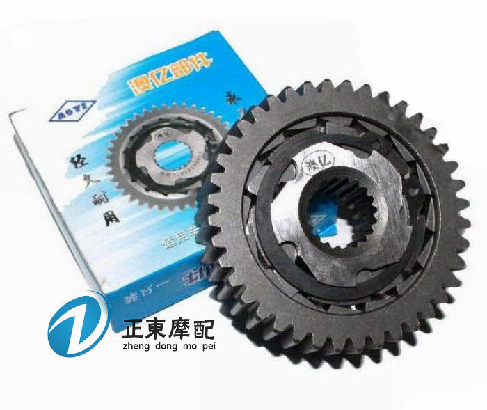

Всем привет.
Приобрел себе квады.
Не для развлечения, а пользы для - чтоб на работу себя любимого и обратно доставлять..)))
Пока учусь, все соседи ржут (мне 37 лет, седина в висках, а все туда же - ближе к молодежи  :-D).
Сейчас задумался над их доработкой: сальники на подшипники, крылья над колесами (вроде вездеходы, а по лужам и грязи все таки нельзя - голое все), блокировка колес чтоб пешком при необходимости в них ходить не снимая, крепление на кожу переделать. Это программа минимум.
Средний уровень - на зиму подготовить: колеса с протектором уже присмотрел, новые диски выточить тоже уже в уме держу, роллерные тормоза от велика поставить, чтоб под горку рукояткой в руке управлять.
Ну и теперь максимум - поставить 2 движка с АКБ в сумке. Скорость приличную не нать, главное чтоб в горку (хотя б небольшую) затягивало. 20-25 км/час думаю будет достаточно - как раз до метро чтоб доезжать. Ну и чтоб хватало на хотя бы на 5-7 км пробега в день (АКБ на работе и дома посменно буду заряжать), хотя и от пробега в 10-15 не отказался бы..)))
И вот тут мои мысли расползлись в разные стороны. Никак не могу собрать их в кучу.
Конструкция нужна как можно проще, чтоб надежнее. Буду делать ее герметичной от грязи и влаги.
Планирую шестеренку от двигателя через такой (или подобный) храповик
подключать к колесу с шестерней на внутреннем ободе колеса (буду делать под заказ). Колесо примерно на 150 мм, шестерня получится наверно в пределах 70-100 мм. За расчеты пока еще не садился, так как еще не понял, от чего отталкиваться.
Вопрос №1: какой движок посоветуете, чтоб от 12 вольт вытягивал хотя бы киловат и чтоб на подшибниках, а не втулках скольжения (хотя на первое время и такой можно)? По одному такому на каждом кваде думаю будет выше крыши, потому рассматриваю и чуть послабее.
Планирую управлять движками так: нажал кнопку, набрал нужную скорость, а дальше накатом - та шестерня как раз это вроде как может обеспечить, чтоб не крутить ротор движка и не изнашивать его. Заодно и сопротивление движка от колеса уберет..)))
Хотел от шуруповерта использовать, но наткнулся на сайт с бесколекторными + сенсорными движками, но как я понял для них нужны контроллеры, что усложняет и удорожает конструкцию.
А может вообще какой нить узкий движок посоветуете, чтоб прям внутрь колеса 150х35-40 мм встроить? Тогда и с шестеренками не придется вошкаться: подал напругу - колесо тянет. Убрал - накатом идет.
Вопрос №2: какой АКБ посоветуете? Читал про какие то новомодные на фосфоре (или фосфате), вроде как быстро заряжаются, емкость приличная и долгое время от перезарадок не просаживается. Используют для радиоуправляемых игрушек. Но мож еще че лучше и проще уже есть?
Пока вроде все.
Заранее спасибы за ответы..)))
