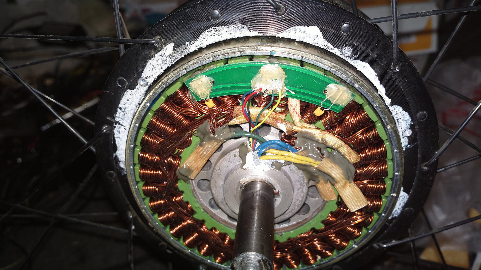

Что это? Сдох один из ДХ?
http://youtu.be/EvZHJUP2Za4
Днем нормально уехал, проехал около 10 км, и начался редкий срыв тяги, которая возвращалась при повторном кручении ручки. Доехал до места назначения, а вот уехать сразу не удалось. Часик прокопался, проблему не обнаружил.
Стартует очень тяжело, но если поймать и эмулировать синхронизацию, "подгазовывая" раз в 1-2 секунды, можно как-то ехать.
Домой доехал за 2.5 ч вместо обычных 40 минут. У одного из ДХ постоянный высокий уровень. Все из-за него? С чего он вдруг испортился?
Напасть какая-то.
P.S. 1 ДХ под замену. Но почему он сдох? Притом не сразу, а постепенно.

искать повреждение кабеля. менять холл
Евгений
ДХ, скорее всего в порядке. Они, или работают или нет.
Другое дело, кабель+разъемы. Хотя ножки к ДХ, осмотреть следует. Могут отгнивать из-за электрохим. коррозии.
Если будете менять, залейте герметиком/эпоксидкой не только корпус ДХ, но и ноги.

Заменил все ДХ, заработало. ДХ брал на ebay, вот и проверить пришлось  :ireful:

ВсЁ. Снова приехали  :eek:
На ХХ дома все работало. Выкатил с утра на улицу, запускаю сначала свет с дисишкой, потом контроллер, сажусь и... не еду, вернее, он едет, только тихо и со странным звуком, притом скорость не меняется ни при переключении 3х позиционного переключателя, ни при изменении угла гашетки, то есть только вкл/выкл. Стал думать на незапаянный кондер, типа помехи же. Выключил дисишку, и оно поехало. Ну, думаю, круто, доехать хватит, а  потом и кондерчик допаяю. Ха!
Пролупил 12 км, и эффект пропал. Все то же самое. Ладно, проехал 10 км назад тихонько, ощупывая фазные разъемы (горячие). А потом и совсем не поехало, стало как в прошлый раз, рывками, значит, ДХ сдох.
Проверил, так и есть, тот же (к желтому), на выходе 0.2-0.3В.
За эти 2 километра рывками мотор разогрелся так, что при открытии крышки посыпался припой с одной из фаз. Сейчас стоит под вентилятором, охлаждается. Теплоемкость у движка впечатляющая.
Все-таки где-то провод пробит у меня или что-то другое может быть?
[user]zedmen[/user], Денис, я все больше думаю, что нет у тебя КЗ обмоток, там что-то другое, что вполне можно обнаружить и устранить.
Upd. Желтый с датчика звонится на ось  :ireful: Ось в вилке, вилка в раме, на раму посажена дисишка. Потенциал небольшой, но помехи, видимо, все там.
Upd. Взял один провод от термодатчика, благо питание я отдельно подвел, вставил новый ДХ и запаял кондерчик. Работает.
Порекомендую термостойкий силиконовый герметик MAKROFLEX TA145 (у меня красный), держит хорошо, а главное, при необходимости довольно легко отдирается, также быстро застывает. Заявлена термостойкость до 260ºC, кратковременно до 315ºC, собственно, опыт показывает, что припой расплавился, а герметик цел  :wow:
