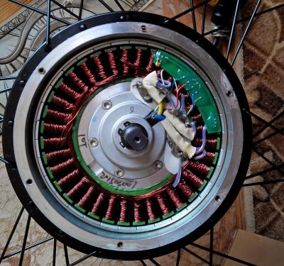

В.К
Цитата: klyushkov от 06 Май 2015 в 18:01
[user]phebike[/user], нашел фото в архиве, под крышкой действительно было подписано, 8t
Добавлю в копилку ещё одну подобную картинку, 10Т, мож кому пригодится для сравнения..
Мотор новый, собран в этом году.
(картинка повернута для удобства сравнения)
Фото-вело-байдаро-маньяк.. ))

У меня вот так кричит, мотор новый, пробег около 200 km
Под нагрузкой тише чем на видео
http://youtu.be/ZJOR-NJKS0A
Surf_el
у меня было похожее. Оказалось винты крышки калипер цепляли.

Обычно такой шум, когда мотор без смазки и нет нагрузки.  ;-)
