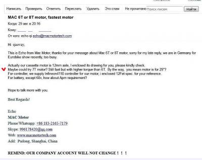

sjaovay
Цитата: В.К от 25 Март 2019 в 17:3410Т рассчитан для 29тых колёс ?
Им писалось письмо (и даже соответствующий заголовок его названия посмотрите), в котором спрашивалось, какой свой движок-зубатег (6Т или 8Т) они бы рекомендовали для колеса 29", т.е. для найнера. Копию ответа вы можете перевести и сами, но обратите внимание, что они предложили выбрать 7Т, который, насколько стало понимать, стоит столько же, но является заказной моделью. Т.е. они не кричали, мол "вы чё, сяо, и 10Т не потянет ваше найнерское колесо, да ещё и с приличной скоростью", а предложили выбрать даже не 8Т, а 7Т

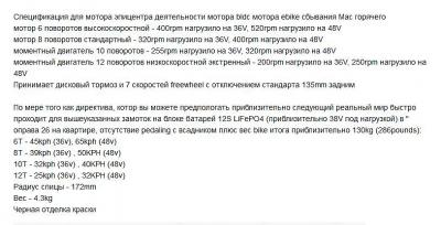

e-scooter
[user]sjaovay[/user], а зачем им предлагать вам 10т если вы спрашиваете про выбор между 6т и 8т? Вполне логично было предложить вам нечто среднее (7т) чтобы не сомневались уже. Они же не знают где и как вы собираетесь ездить, может вы трековые гонки собрались устроить на маках с сотоварищами :-D
А я бы выбирал между 10т и 12т для найнера, но вы можете покупать любой моторчик, у вас же нет авторитетов

Ну да, ведь не все намертво привязаны по привычке к 48в и точка.  :pardon:
Я вон под мтб с 26 ломал голову, брать 12 или 10Т.., хватит мне максималка под горку 70км/ч или пусть будет запас до +80 :-D

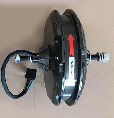

В.К
Цитата: В.К от 25 Март 2019 в 10:54
Цитата: serg79 от 25 Март 2019 в 10:25
[user]В.К[/user],  в старом крышка люминь со стальным вставышем резьбы .его даже кто то вырывать умудрялся .
Добавлено 25 Мар 2019 в 10:27
Фотка крышки там четко видно стальной вставышь https://www.li-force.ru/shop/view/kryska-s-podsipnikom-dla-motora-mac-rezba-dla-tresetki#images-2
Хм, интересное кино, сегодня какраз хотел вновь разобрать мотор и вот гляну есть ли подобная вставка или резьба таки литой деталью с крышкой коя из алюминия.
Значицо отписываюсь о результатах вскрытия и проверки:
С внутренней стороны на глаз не заметил какой-то вставки и вообще отличий по цвету металла.
Решил проверить не на глаз, взял небольшой неодимовый магнит попробовал магнитится ли резьба посадочного под трещетку.
А вот и не магнитится.. Только где подшипник там едва чувствуется притяжение стальной детали сковозь толщину, да действительно алюминиевого посадочного с резьбой соответственно по люмини.
То есть резюмирую что в новом зубатом Мак-е посадочный под трещетку действительно как и верно оценил по первому впечатлению по внешнему виду металла, сдалано литым с крышкой и она же корпус мотора, соответственно из алюминия.
И кстати в отличии от старого образца мотора, где можно было в случае чего купить отдельную крышку с посадочным, в новом всё одной литой деталью корпуса с крышкой только с одной стороны где тормозной диск и фривил.
Думаю утоньшить ли шайбу на подкладку с 3,5мм до 2,5мм, дабы разница по использованию витков резьбы стала 6,5 витков под трещеткой и 1,5 витка мимо. Или 6 витков по прочности нормально.., чешу репу..  :bw:
