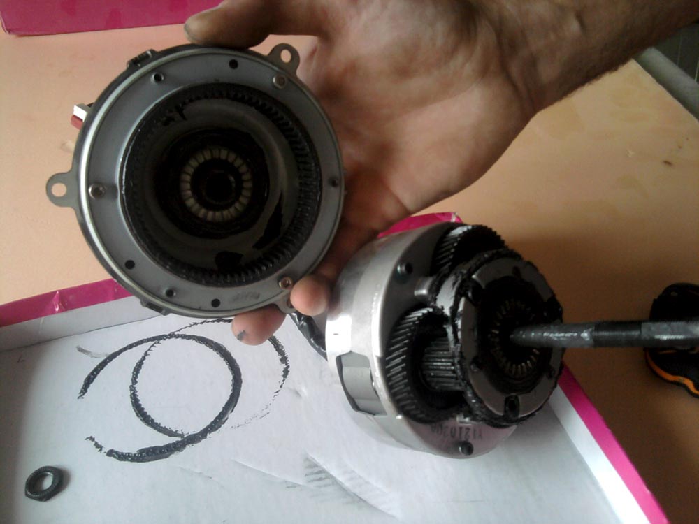

rzaviy
Это похожий мотор, на тот, который я в своё время ремонтировал.
Тоже редукторник с рекуперацией.Но там были мощностя не те и шестерни косые.
Мой "ПЕПИЛАЦ"
