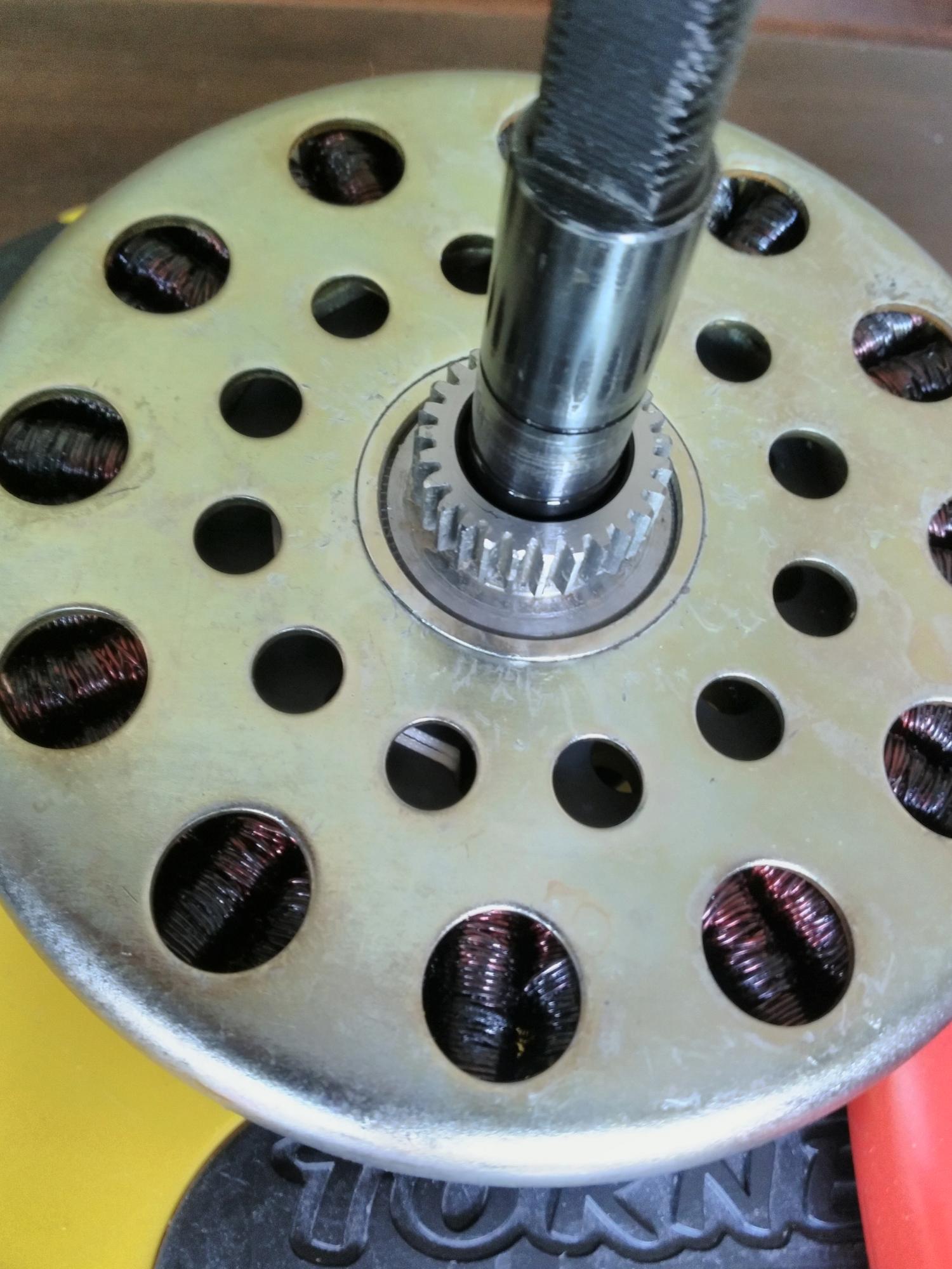

Доброго всем дня. Подскажите, пожалуйста, как вытащить якорь из корпуса, засел намертво, обгонную муфту еще кое как снял, а тут затык.
cvanya
[user]WalldeMare[/user], трехлапым съемником.
serg79
[user]WalldeMare[/user],  стопор с обратной стороны под алюминиевой деталью  снял ?
