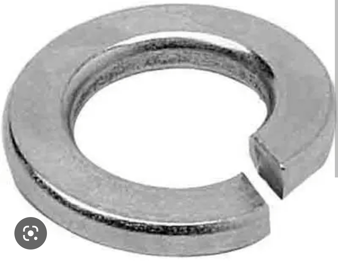

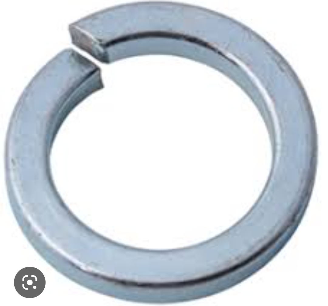

sdenis2017
Цитата: SwiftSkill от 05 Нояб. 2022 в 14:40но качаю со стороны в сторону, видно что колесо ходит, но не сильно(где то по 0.3-0.5 мм), но ходит.
там по идее подпружинивающие кольца должны быть
может прослабли?
SwiftSkill
может прослабли?
Это Вы говорите про такие кольца?
У меня под гайками мотор колеса по двум сторонам на оси такие есть.
Спасибо за идею, попробую, как доберусь до своего велосипеда. Если не поможет, буду разбирать мотор и смотреть подшипники, и внутренности мотора
LiFePo4 48v 36Ah
["26 ] Полный привод 2Х2
2Х - Magic Pie 5
Keksus
[user]SwiftSkill[/user], нет, то что вы подумали это граверные шайбы, к сути вопроса отношения не имеют. Регулировочные шайбы, они тонкие и устанавливаются в набор, как правило двух-трёх штук, для компенсации смещения и должны быть установлены на оси внутри мотора.

sdenis2017
Цитата: Keksus от 05 Нояб. 2022 в 20:33и должны быть установлены на оси внутри мотора.
в посадочное место подшипника на крышке мотора
Keksus
Попадались также между фривилом и статором.
