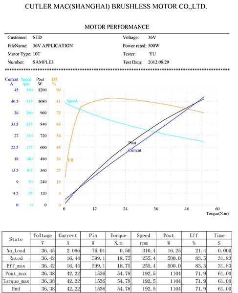

Сколько ампер фазного тока выставлять в настройках контроллера - для мотора МАС? Чтобы не портилась механика, фривил , шпонки, и т.п., и чтобы по тяге и общей работе мотора было все ок.
Заранее спасибо

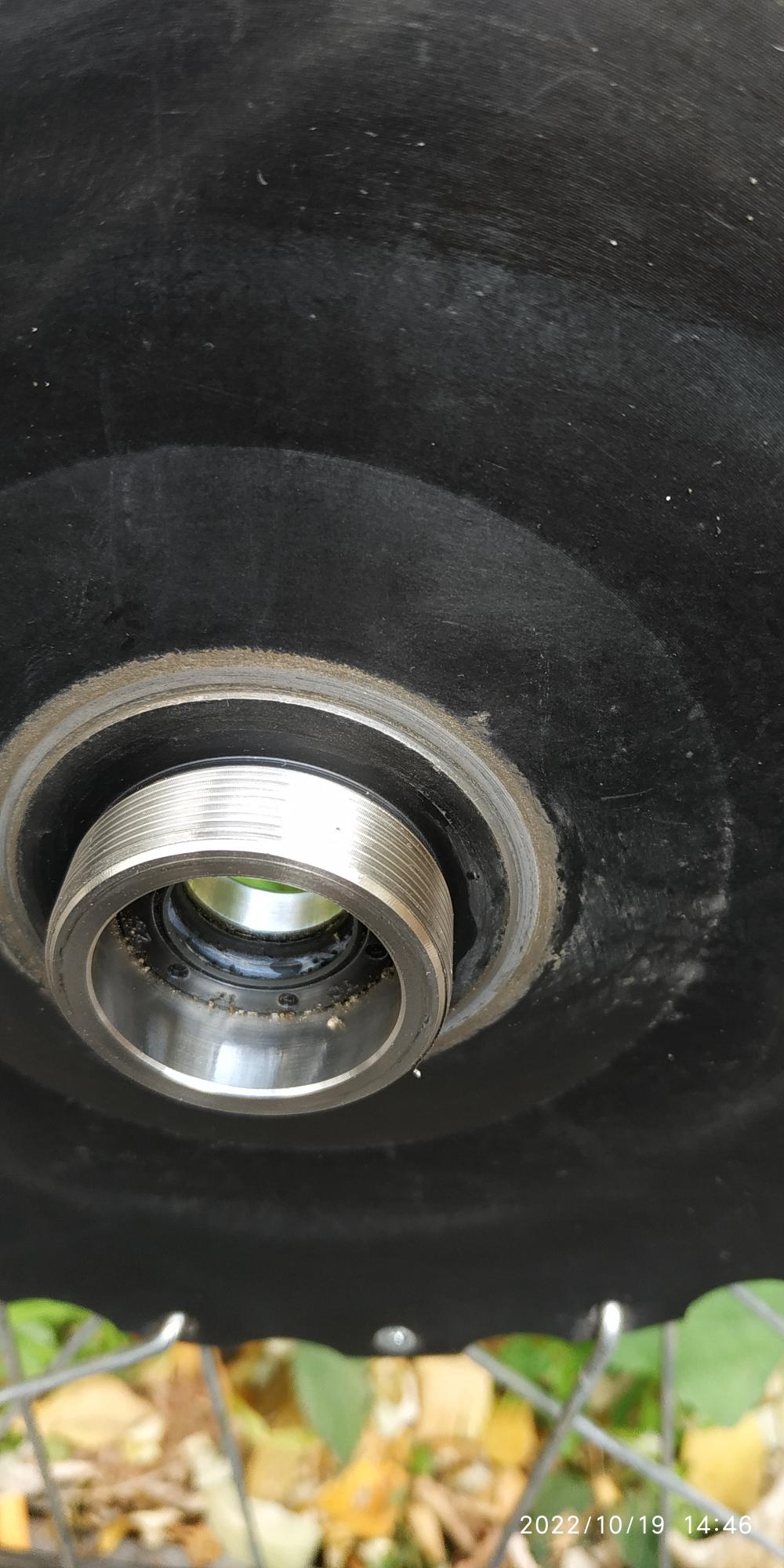

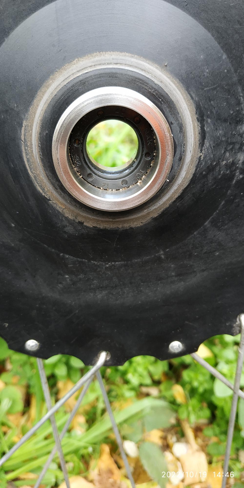

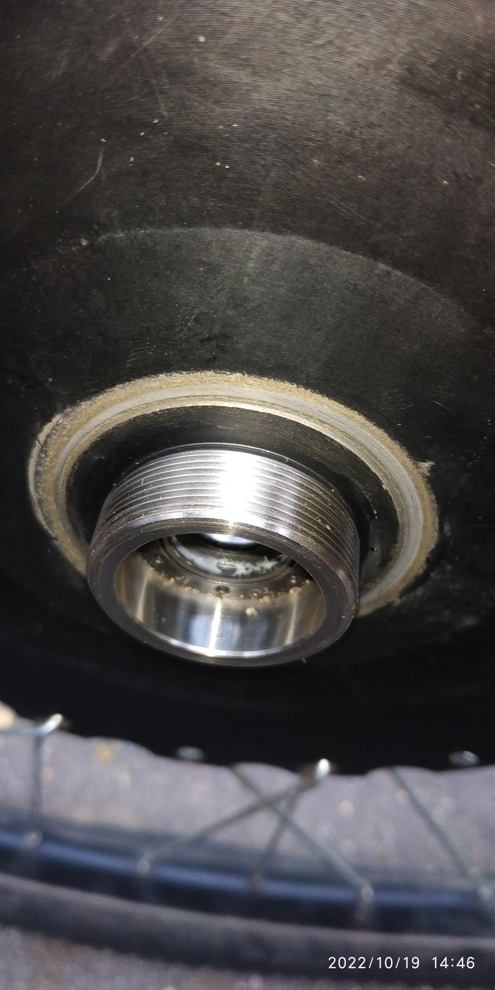

Снял старые звёзды со своего мотора, поменять на новые, старые износились, цепь плохо уже стала зацепляется. Под трещеткой счесался алюминий корпуса мотора по кругу. Это нормально? У всех так?
По ощущениям, когда трогаю ногтём, слизало где то 0.7-0.8 миллиметра, то есть чуть меньше миллиметра

Надеюсь то что оно счесало, не скажется на прочности и эксплуатации в целом.
Где счесало, думаю покрасить хотя бы маркером, и покрыть лаком
Мда неприятность получилась, какого оно счесало почти миллиметр, хрен его знает
Я знаю, трещетки имеют такую особенность, со временем она начинает плавать, как бы ходит восьмёркой, когда колесо просто крутится вперёд, трещетка совершает волнообразные движения, и как бы может цеплять поверхность корпуса мотора, теоретически...
Э-э-э... наверное скажется. :-( Фото с треснувшими-порвавшимися крышками тут были неоднократно.
Серьёзно? Если у МАСа что то ломалось, то видел посты про поломанную ось, насчёт крышек не видел сообщений.
Как так надо умудриться, чтобы сломать крышку мотора? (со стороны трещетки)
Как как... проточить канавку в крышке. ;-D

шестеренки фривила нието не видел в продаже, не появились?
В табличке-графике для версии 10Т в качестве максимума указано 45А, при этом мощность 1100Вт.

Цитата: php link=msg=2236688 datequote author=edw123 link=msg=2236670 date=1666257323]
А корпус нельзя для него купить? Никто не знает? Или как можно укрепить проточенное место? Может есть проверенный надёжный способ
Если с бордюров не прыгаете, просто почаще и повнимательнее поглядывайте.
SwiftSkill
а если попробовать аргонную сварку, и заварить эту канавку? Я думаю должно помочь и значительно укрепить это место
