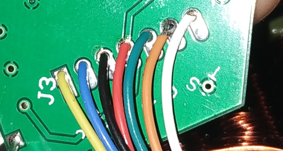

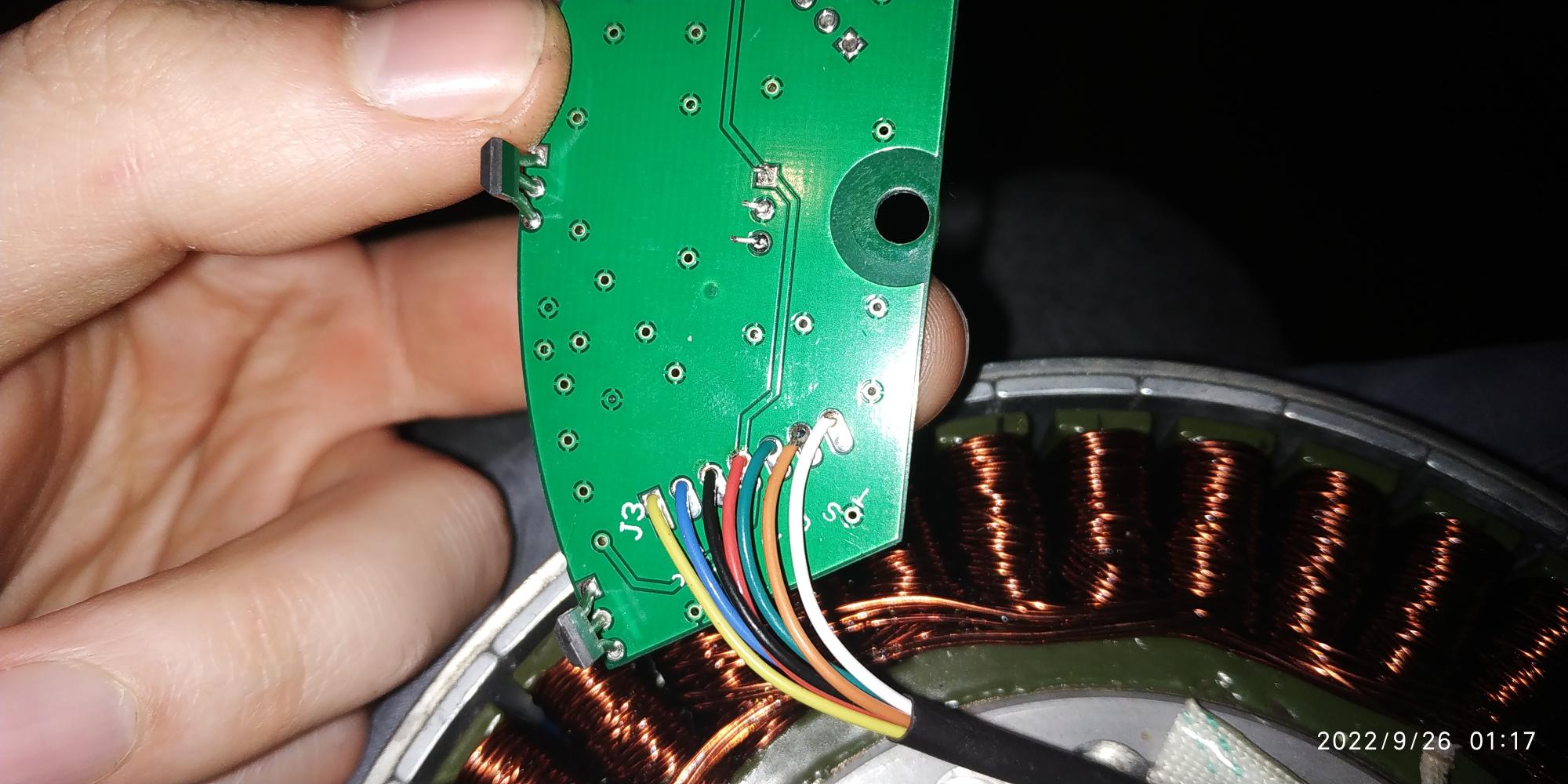

SwiftSkill
Здравствуйте, подскажите по пайке мотора МАС.
В общем на фото видно припаянные провода, рядом с припаянным проводом есть дополнительная площадка (свободное место)
Конкретно мне нужно припаять минусовой провод (черный, для датчика температуры) , можно спокойно паяться рядом с чёрным на свободную поверхность рядом?
